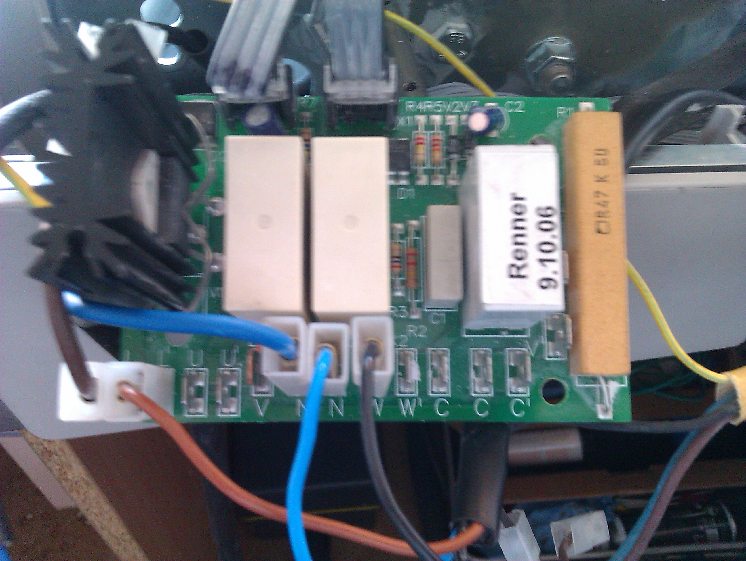

    Poszukuję schematu układu zasilającego niszczarki Ideal 4002cc.
    Zostały odłączane kabelki zasilające silnika i mam problem z podłączeniem tego poprawnie.
    Jak podłączyć kable zasilające w niszczarce Ideal 4002cc?
    To co widać na zdjęciu nie było odłączane.
    Należy podłączyć 2 kondensatory - jeden ma niebieski i brązowy kabel i czerwone końcówki, drugi dwa czarne kabelki i jasne końcówki - oraz kabel zasilający z kabelkami niebieskim, brązowym i czarnym z jasnymi końcówkami

    cymbi
    Kondensatory do CCC
    Te które masz podłączone też są, źle, zasilanie brązowy powinien być podłączony w miejscu czerwonego tam gdzie teraz wpiąłeś czerwony od silnika.
    JJ to czujnik termiczny, lub zwora drzwi.
    Wstaw zdjęcie dokładniej pokazujące płytę i poszczególne przewody.

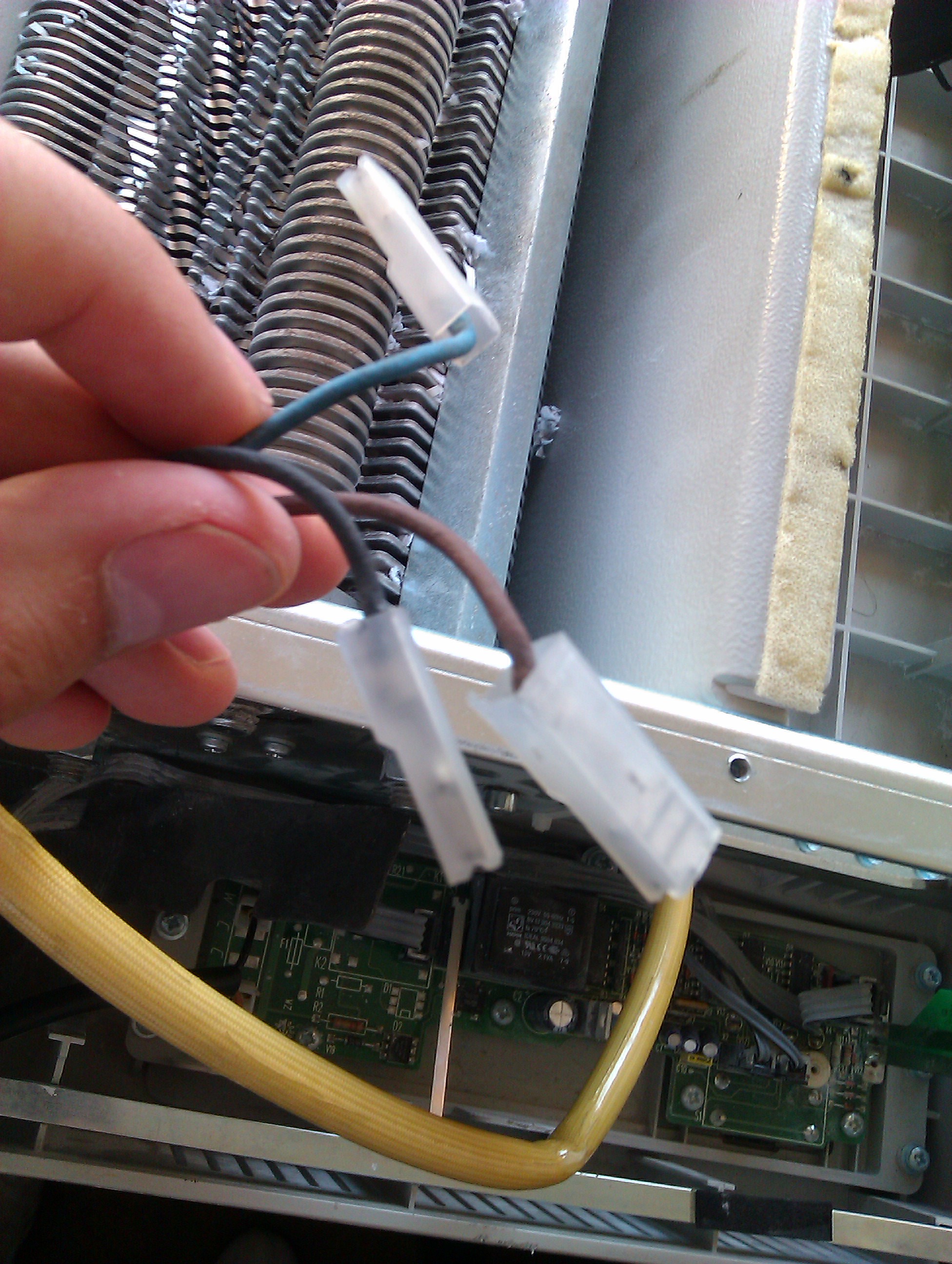

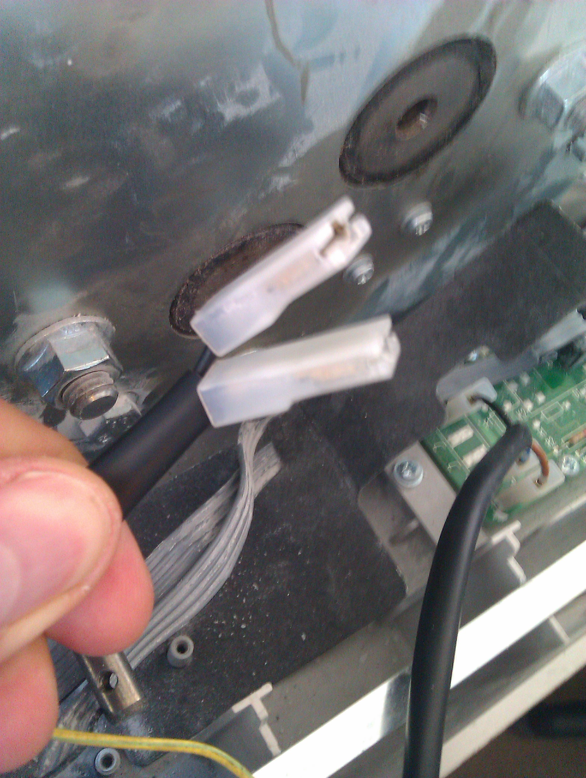

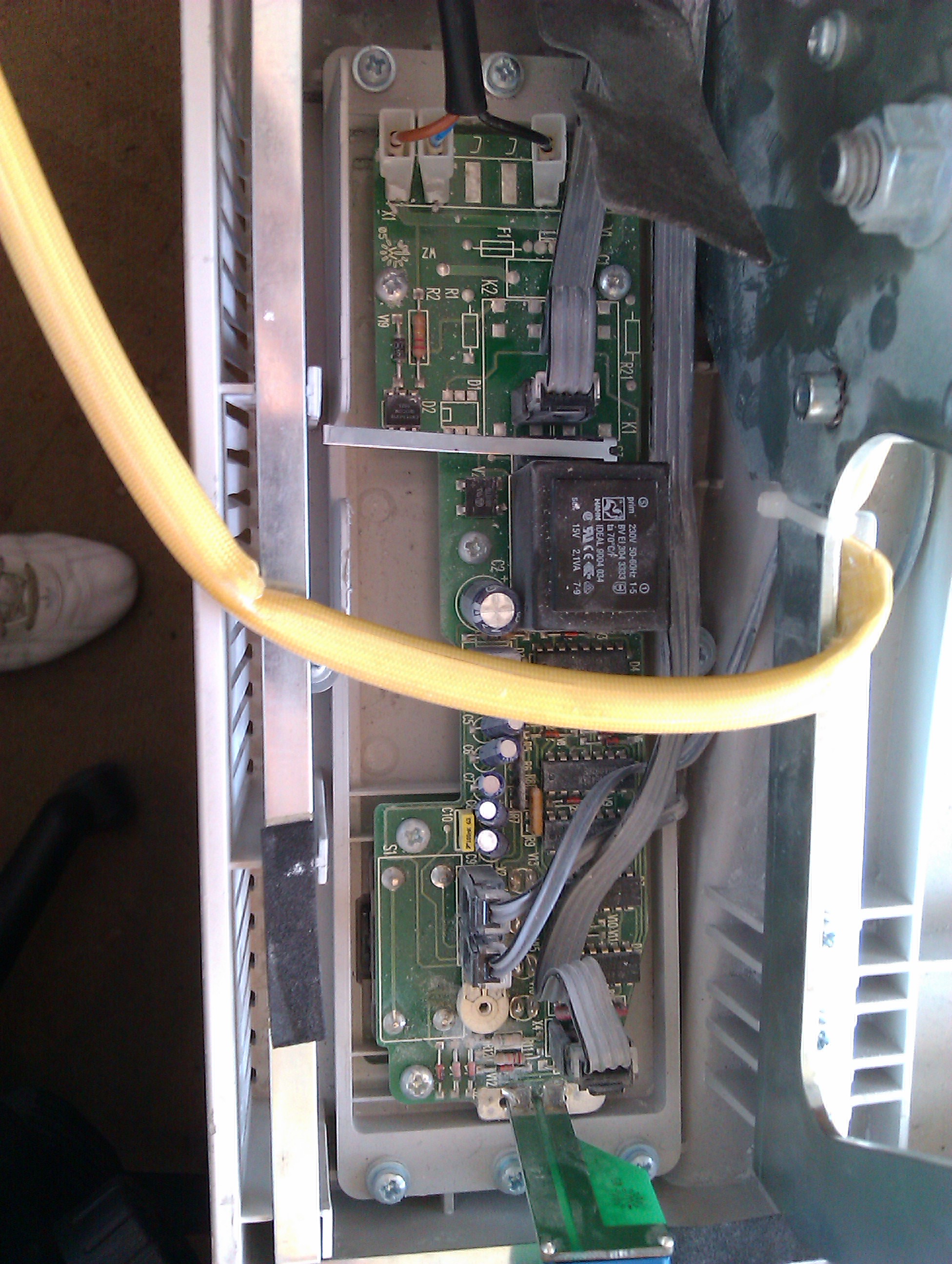

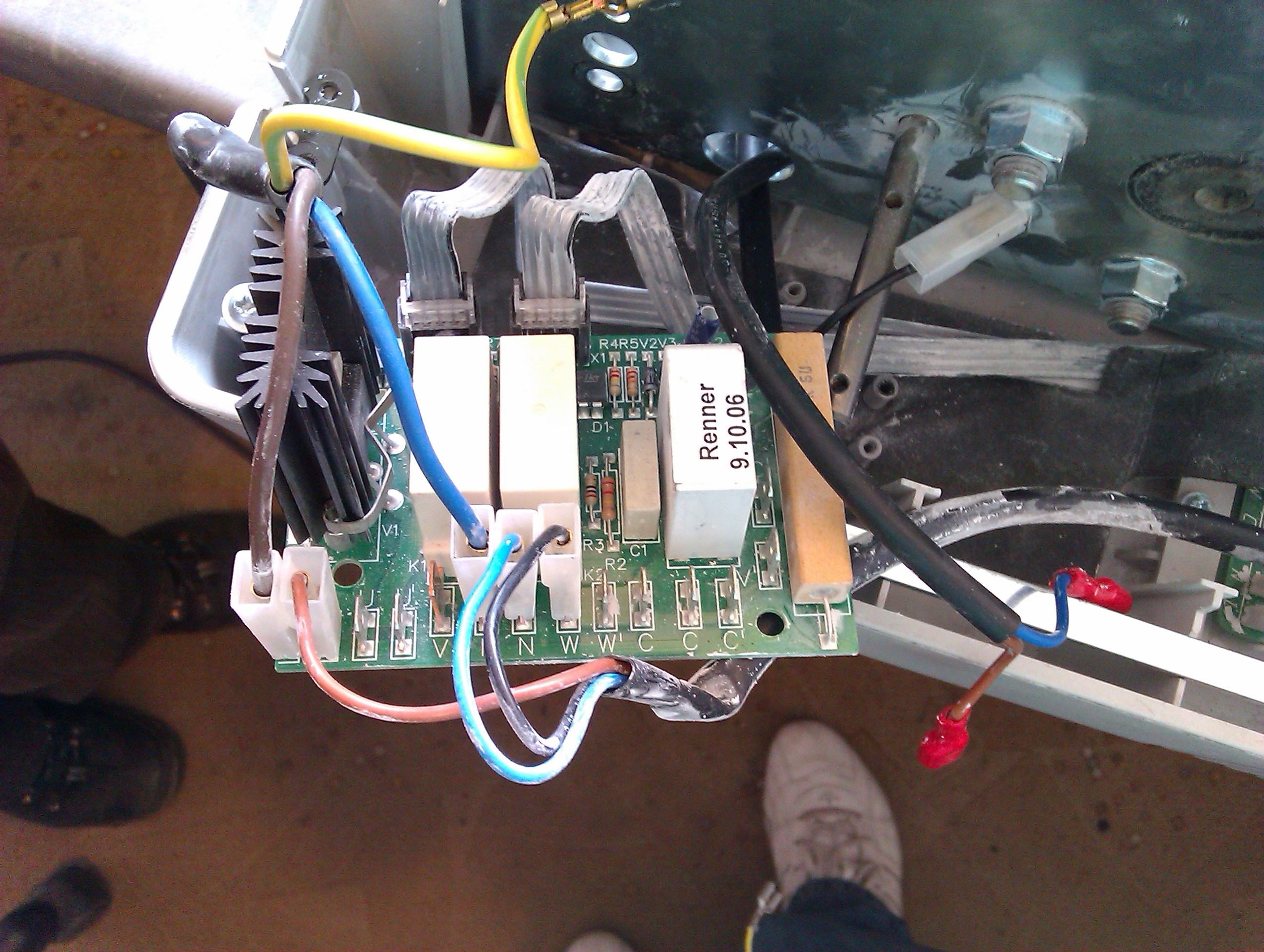

    WeeTQ
    Jak wspomniałem kabelki na zdjęciu nie były odpinane
    Jak podłączyć kable zasilające w niszczarce Ideal 4002cc? Jak podłączyć kable zasilające w niszczarce Ideal 4002cc? Jak podłączyć kable zasilające w niszczarce Ideal 4002cc? Jak podłączyć kable zasilające w niszczarce Ideal 4002cc? Jak podłączyć kable zasilające w niszczarce Ideal 4002cc?
    Dwa przewody z czerwonymi końcówkami to kondensator, dwa czarne z jasnymi końcówkami to drugi kondensator, trzy kable czarny-niebieski brązowy to zasilanie silnika - bezpośrednio połączone z silnikiem.
    Kable podłączone, widoczne na fotkach to połączenie między płytami z pierwszego i przedostatniego zdjęcia oraz kabel zasilający.
    Obok RENNER 9.10.06 są dwa miejsca V1 i C1 słabo widoczne na zdjęciu

    WeeTQ
    Niszczarka działa poprawnie. Problem był z 2 kabelkami od silnika - zamieniłem miejscami brązowy z czarnym i na wszelki wypadek wymieniłem kondensatory.
