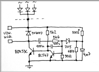

    pitekpl1990
    Wydaje mi się że będzie to łatwiejsze. Choć mogę się mylić. Po to właśnie zadałem te pytania. W takim razie jak lepiej będzie sterować napięciem? Ma ktoś jakieś propozycje? :)
    Chyba już znalazłem rozwiązanie.
    Łączenie stabilizatorów LM350 w regulatorze napięcia Honda CB 650 C - ryzyko prądów?
    Z tego co wiem to regulator od skody ;)
  • #9 10789823
    pitekpl1990
    Powie mi ktoś tylko co oznacza ta gwiazdka przy rezystorze 300 [ohm]?
    #10 10799244
    mczapski
    Poziom 40  
    Gwiazda jak w większości schematów oznacza potrzebę doboru elementu do warunków pracy, czyli takie dopasowanie. Jak widać opornik jest częścią dzielnika napięcia z którego dioda Zenera korzysta. Na tym oporniku ma się odłożyć napięcie ponad wartość mierzoną.

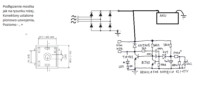

  • #14 10844786
    pitekpl1990
    Oczywiście radiator jest i to dość duży. Po kilku minutach całość bardzo się nagrzała.
    Sorry za jakość. Malowałem na szybko :P
    Wydaje mi się że podłączone jest dobrze ale jednak nie działa.
    #15 10844981
    kybernetes
    Żadnego błędu mogącego powodować zgłaszana przez ciebie usterkę tu nie widzę.
    0. Sprawdź jeszcze raz czy wszystko jest prawidłowo podłączone (końcówki, masy itd.).
    1. Sprawdź ten mostek testerem diod czy jest dobry (sprawdź poszczególne diody i czy nie ma z pinów zwarcia na obudowę).
    2. Zmierz prąd jaki wypływa z mostka, zmierz napięcie.
    3 Zmierz prąd jaki płynie na regulator, zmierz prąd w uzwojeniu wzbudzenia
    PS: Pomiędzy regulatorem a przewodem plusowym powinien być wyłącznik, który odetnie uzwojenie wzbudzenia w czasie kiedy silnik nie pracuje.
  • #16 10845569
    emeryt2
    Schemat z postu nr.14 nie ma prawa poprawnie pracować. Mostek wyrzuć do kosza lub użyj do czegoś innego , kup 3 diody prostownicze i połącz tak jak w poście nr.8.
    #17 10845649
    kybernetes
    To przecież schemat zwykłego obcowzbudnego alternatora szesciodiodowego, wiec czemu nie miałby poprawnie pracować?
  • #18 10845918
    pitekpl1990
    Pomiędzy mostkiem a regulatorem oczywiście jest stycznik, który załącza się po włączeniu zapłonu.
    Mostek powinien być sprawny bo był nowy ale sprawdzę wszystko jeszcze raz.
    Dam znać gdy wszystko jeszcze raz posprawdzam :)
  • #19 10849119
    pitekpl1990
    Ok wszystko działa. Nie wiem gdzie zrobiłem błąd ale podłączyłem wszystko jeszcze raz i działa.
