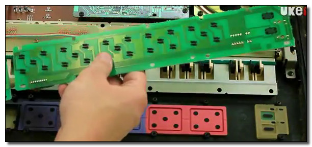

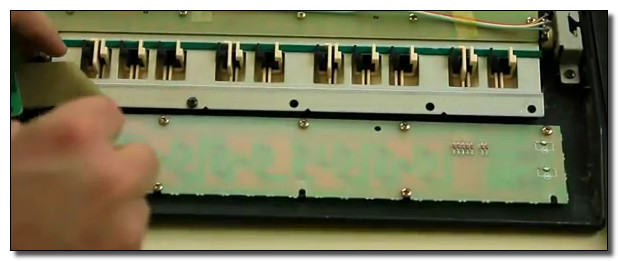

    Mam problem i nie wiem czy da się go jakoś rozwiązać przy pomocy EAGLE. O co chodzi:
    Mam płytkę drukowaną na której były naniesione placki jak w kalkulatorach; jako styki pod przewodzące gumki. Styki się wytarły i zamiast nakleić nowe gumki, zostały wywiercone w PCB - w miejscach gdzie były styki - otworki średnicy mikroswitch'a. Switch przylutowany jest od spodu tak, że powierzchnia styku wystaje jakieś 0,5mm nad powierzchnią PCB. W efekcie wduszając gumowe przyciski, one naciskają na switch'a i tak to działa; niestety pstrykanie wyczuwalne pod palcami jest wkurzające. Sęk w tym, że chcę wrócić do poprzedniej wersji, czyli muszę odtworzyć PCB ze stykami zwiernymi pod gumki.
    I tu rodzi się pytanie:
    Czy w EAGLE jest możliwość "podłożenia" fotografii druku 1:1 tak, żeby móc odtworzyć go tworząc ścieżki prowadząc je "po" zdjęciu pod spodem (coś a'la praca w 3D-Max), czy będę musiał ręcznie - patrząc na oryginał - odtwarzać każdą ścieżkę?
    Płytka wygląda tak (nie jest to moja, ale taka sama - tylko na zdjęciach jest sprawna a moja powiercona) :
    [EAGLE] Jak odtworzyć PCB ze zdjęcia w EAGLE? [EAGLE] Jak odtworzyć PCB ze zdjęcia w EAGLE?
    Jeśli nie ma takiej możliwości, to czeka mnie trochę ręcznej dłubaniny :(

    A po co w tym celu Eagle? Nie wystarczy zwykły program graficzny (GIMP) i trochę roboty? Pamiętaj potem o odwróceniu (mirror). Wydrukowaniu na laserówce itd...
    Jak zrobisz z odpowiednią wytrwałością i dokładnością - będzie dobrze.
    Pamiętaj - zrób dobrze jedną część, resztę skopiuj - będzie szybciej.

    Heh.... nie pomyślałem :D . Jasne, przecież mogę zrobić skan płytki, obrobić ja w Gimpie do 2 kolorów, domalować to co brakuje, mirror i wydruk. :) . Dzięki za podpowiedź.
    Christophorus napisał:
    Jest skrypt import-bmp.ulp
    Próbowałem, ale to nie to.
