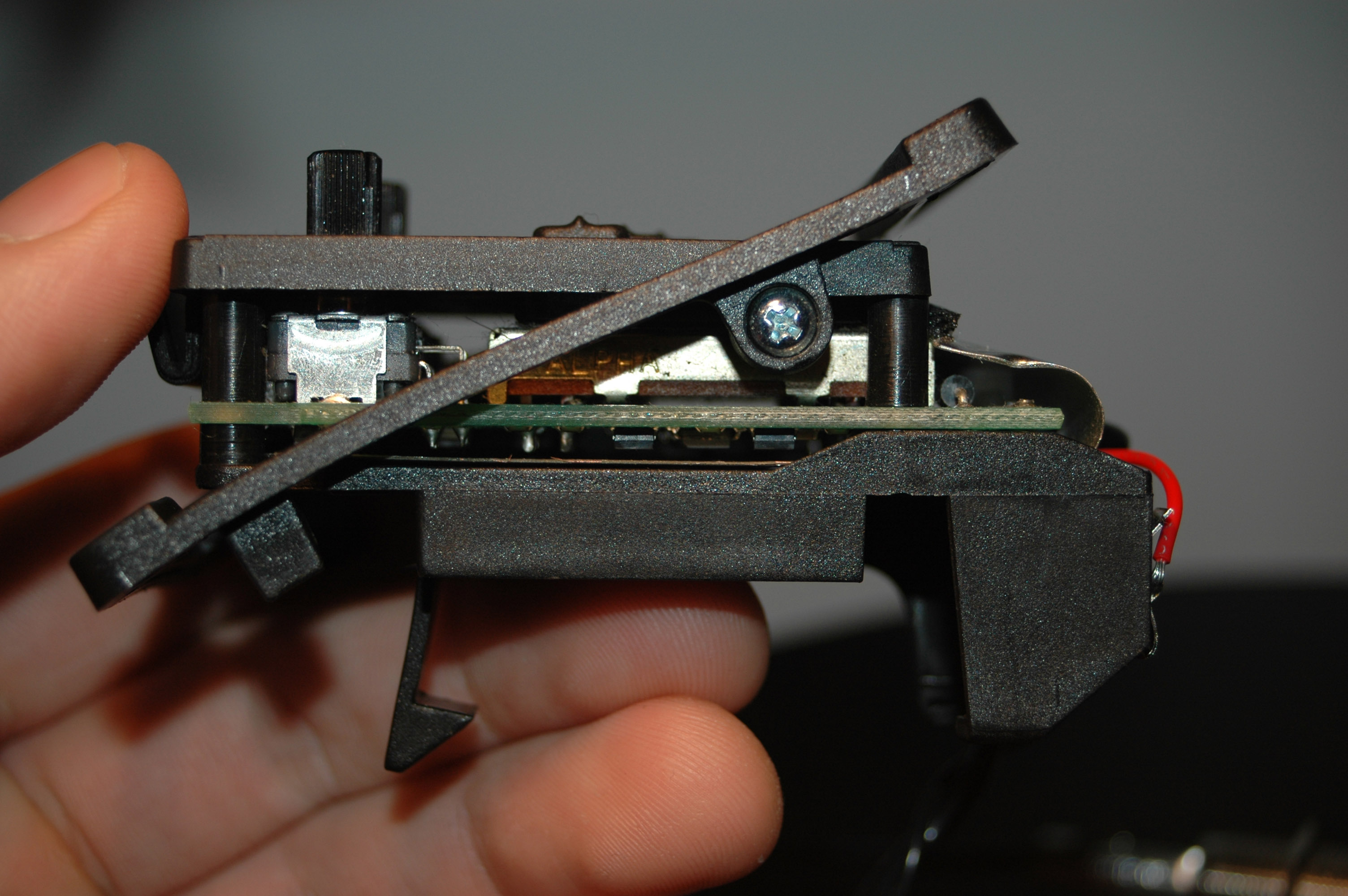

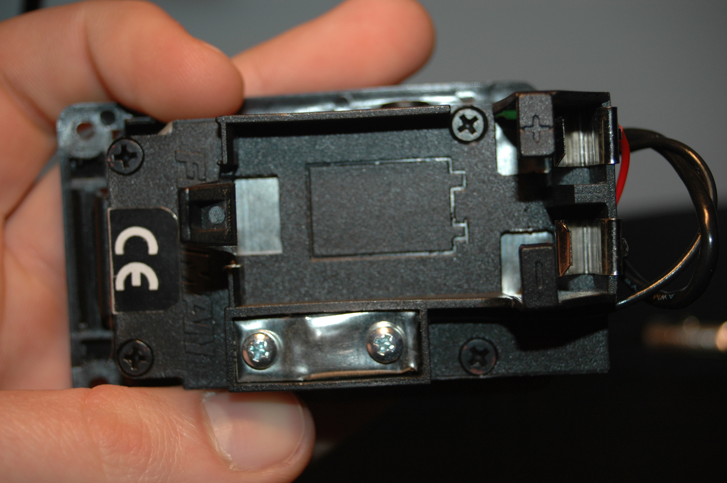

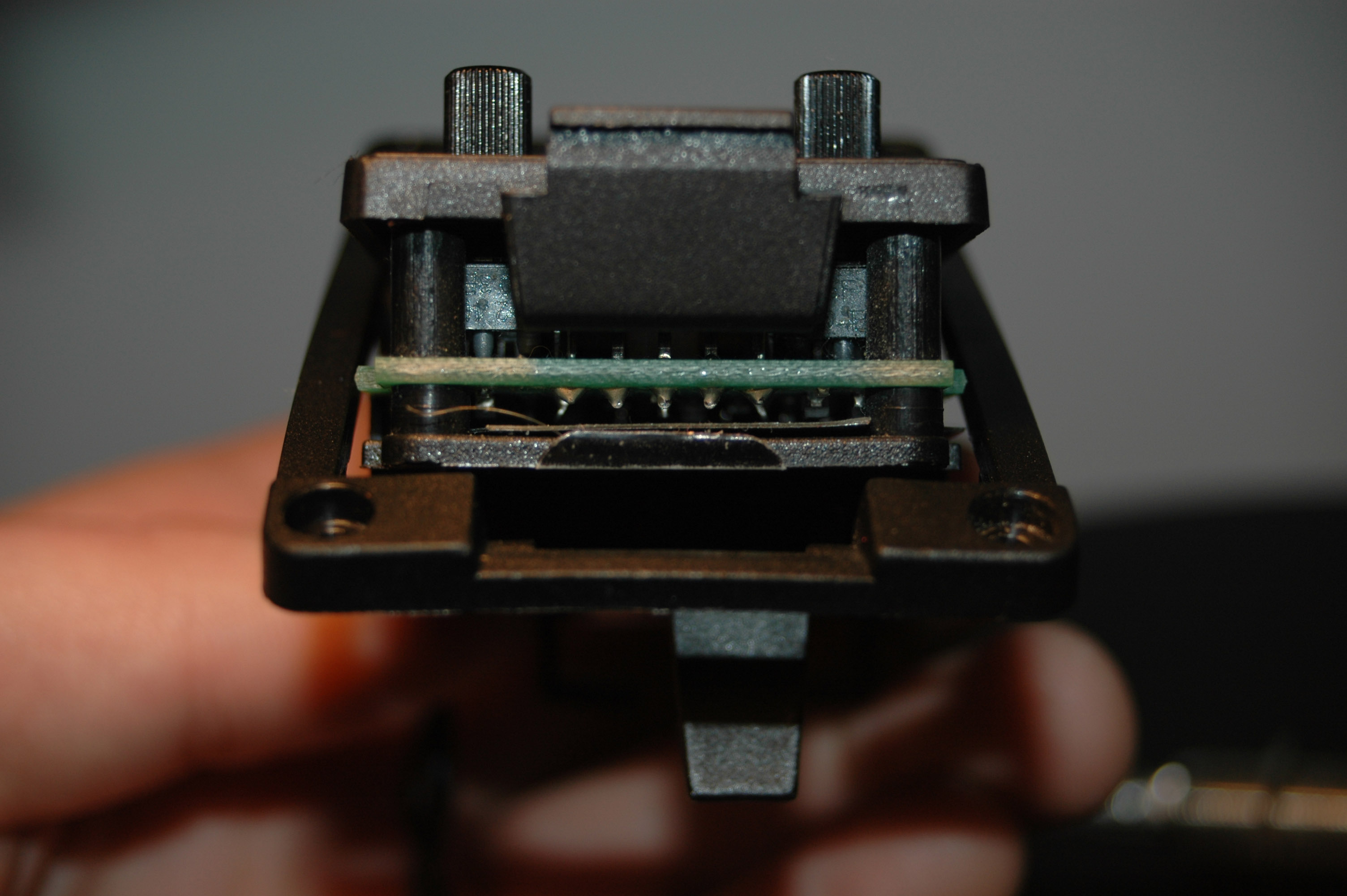

    Witam serdecznie wszystkich forumowiczów! Jestem gitarzystą, nie elektronikiem i mam problem z gitarą, a raczej układem elektronicznym, w który została wyposażona. Wcześniej wszystko działało sprawnie, po włożeniu kabla do gniazda jack kontrolka się zaświeciła i wszystko działało. Wczoraj włożyłem kabel do gniazda i nic, myślałem, że to bateria, ale nie. Okazuje się, że kontrolka tylko mignie gdy wkładam jack do gniazda, pomyślałem więc, że problem tkwi w gnieździe, ale też nie, bo gdy odchylam blaszkę stykającą się z baterią, po czym ponownie zamykam obwód to w dalszym ciągu pojawia się tylko mignięcie. Nie wiem co się dzieje, wygląda mi to na jakieś zwarcie. W gitarze zamontowana jest elektronika FISHMAN PREFIX PRO. Liczę na Waszą pomoc, bo sam nie jestem w stanie sobie poradzić. dodaję zdjęcia. Jeżeli będą potrzebne jakieś dodatkowe to oczywiście doślę.

    Daj więcej zdjęć, z każdej strony.

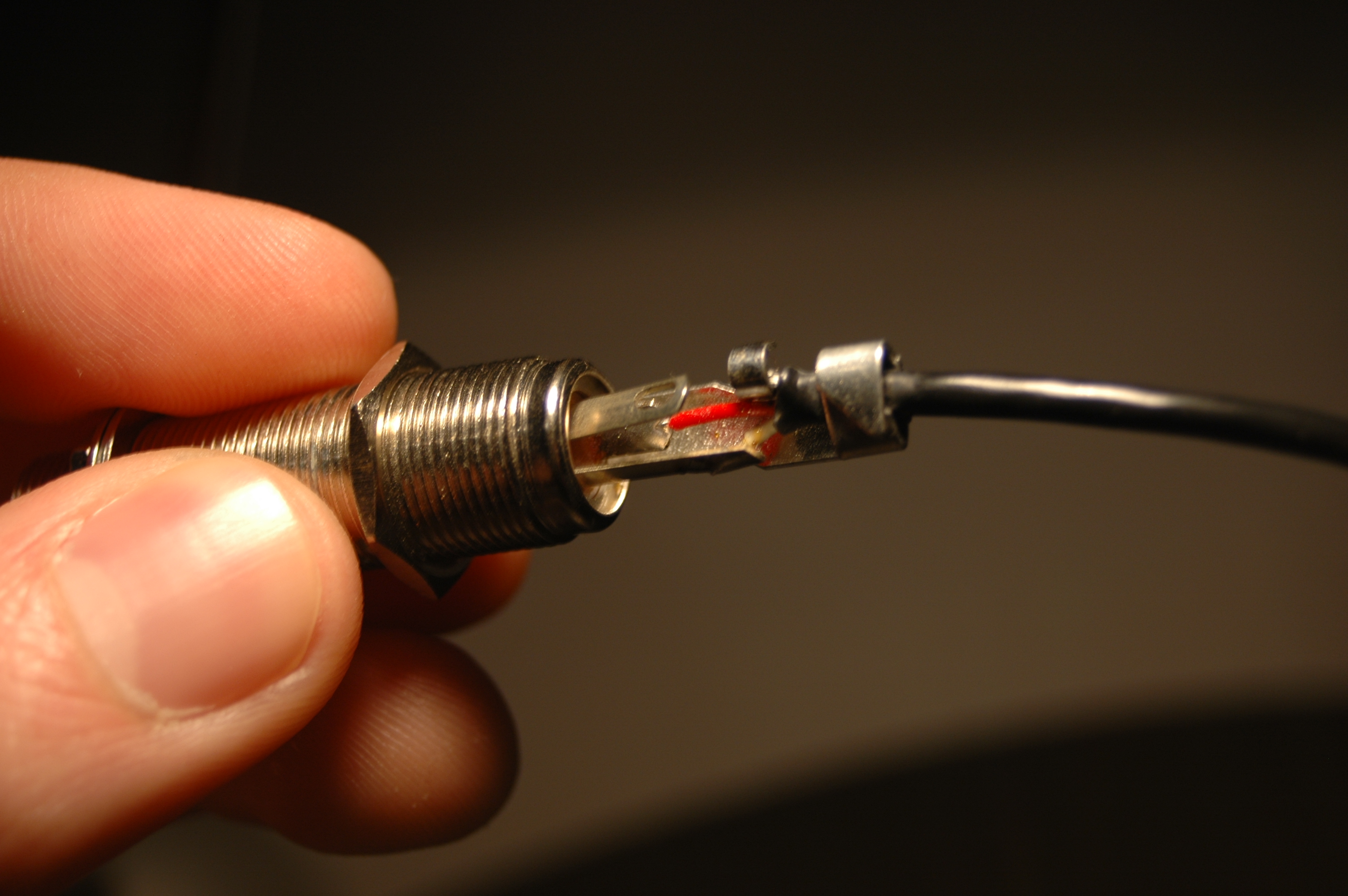

    Napisz ile przewodów i jakich idzie od gniazda do tego elementu z baterią.
    Najprostsza awaria powodująca gaśnięcie lampki byłaby w gnieździe, które po wyjęciu wtyku (jack) rozłącza baterię.
    W elektroakustykach jest tak, że włożenie "dżeka" zwiera dwa kabelki, które powodują zasilanie układu.
    Zrób zdjęcie tego gniazda i kabli do niego przylutowanych, a zobaczymy, czy twoje gniazdo ma taką funkcję.

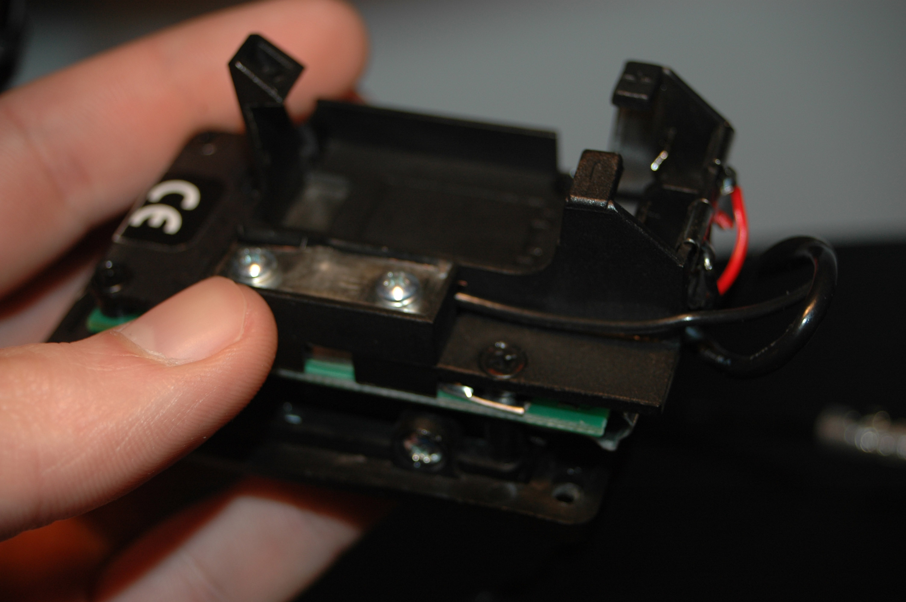

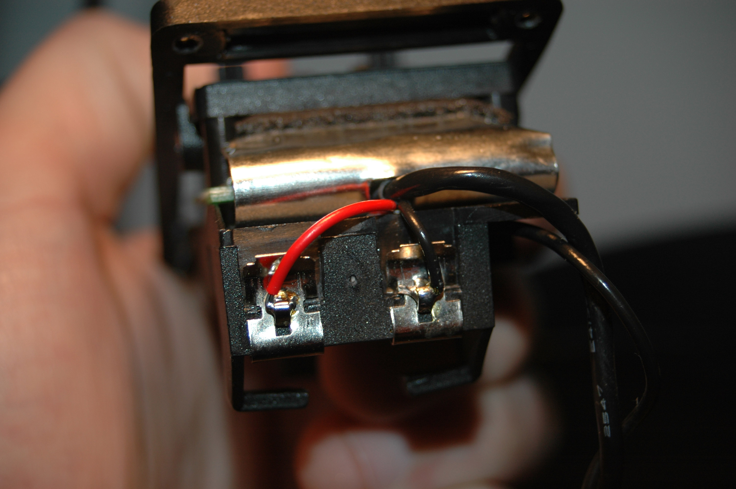

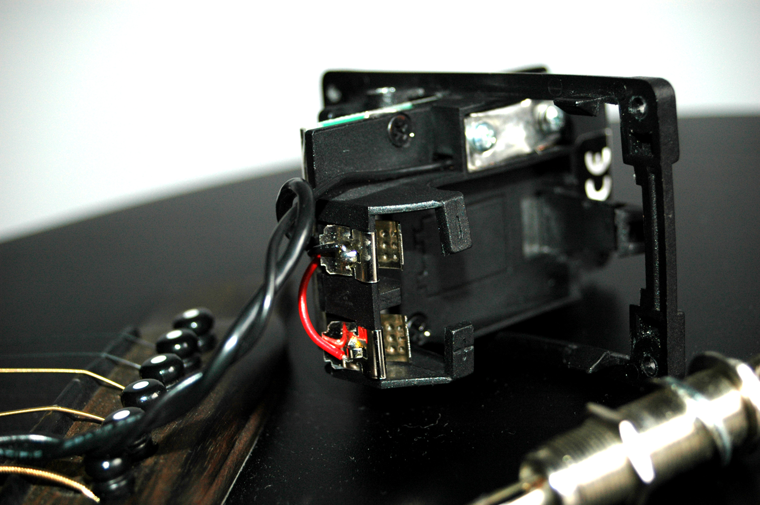

    Zgadza się tutaj też jest tak że włożenie jacka powoduje zamknięcie obwodu. Ale wtedy dioda powinna świecić. Od gniazda wychodzą 3 kabelki, a od samego przetwornika wychodzą trzy - tyle przynajmniej widać, lecz myślę, że w pancerzyku musi iść jeszcze jeden ten biały właśnie czyli wszystkich będzie cztery, ale jeden to masa chyba, bo nie idzie do jacka tylko w środku gitary przylutowany jest do części drewna, która pokryta jest jakąś substancją. Dodaję zdjęcia:

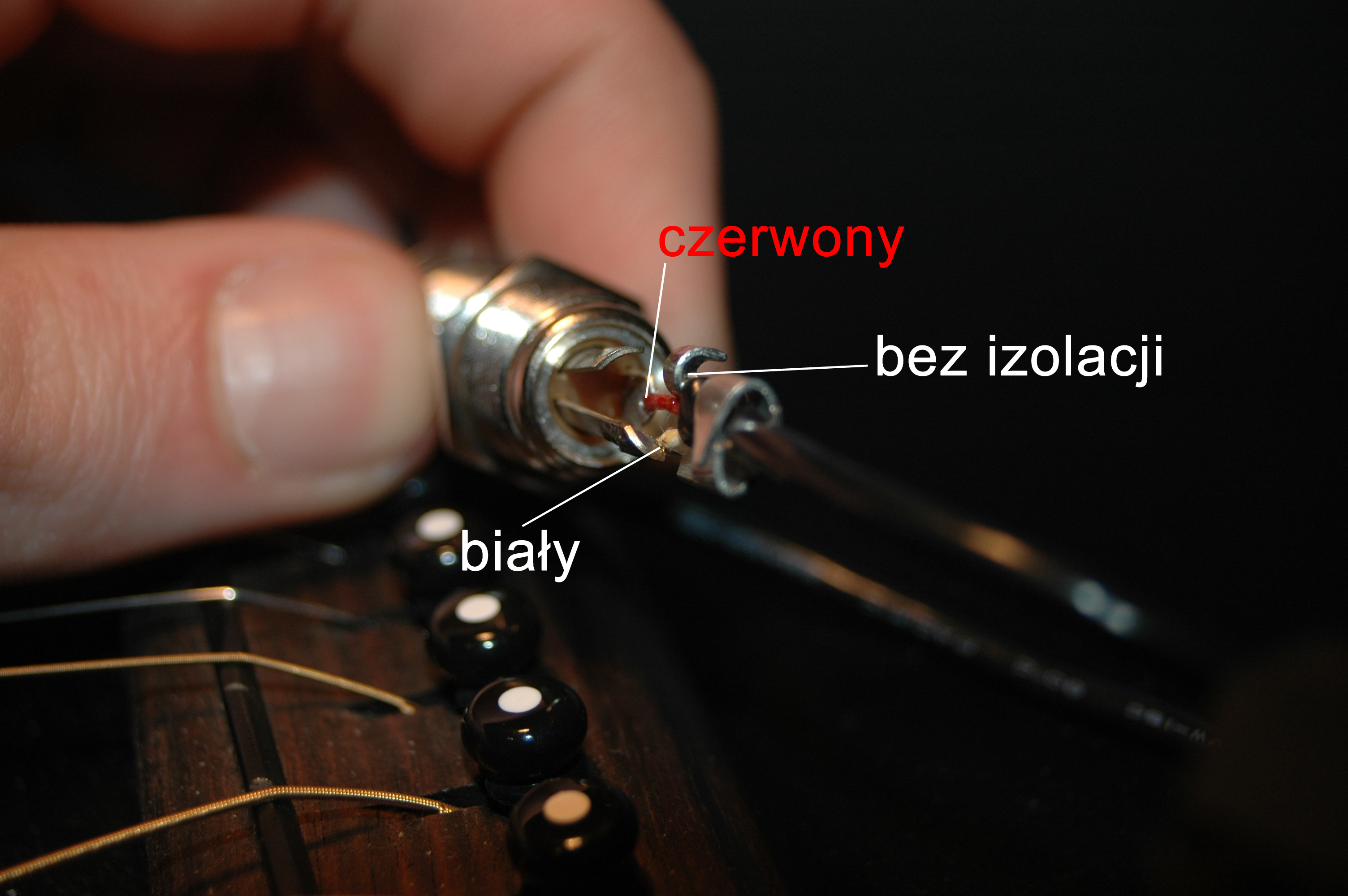

    Edit: Sprawdziłem gniazdo, połączyłem kabelek czerwony z tym, który nie ma izolacji (połączony do obudowy gniazda) czyli zrobiłem to co się dzieje w momencie kiedy wkładam jack do gniazda - problem jest ten sam. Gdyby coś było nie tak z gniazdem, to kontrolka świeciłaby normalnie.

    Czerwony kabelek, który wychodzi z gniazda nie ma nic wspólnego z zasilaniem.
    Włożenie dżeka do gniazda (na 99%) zwiera kabelek biały do ekranu (tego bez izolacji). Zewrzyj biały do ekranu i sprawdź czy dioda (lampka) się świeci.
    W elektroakustykach w gnieździe przerywany jest minus, który w układzie elekronicznym (przedwzmacniaczu) łączy się z masą.
    Wtedy wykluczymy awarię gniazda, która jest mało prawdopodobna, ale należy zacząć od rzeczy najprostszych do sprawdzenia.
    Do sprawdzania kolejnych rzeczy musisz pożyczyć od kogoś prosty miernik (omomierz, woltomierz). Sprawdzimy jeszcze kilka elementarnych rzeczy.
    Jeśli to nic nie da, będziesz musiał go oddać do kogoś elektronicznie ogarniętego.
    Zrób jeszcze zdjęcie panelu z potencjometrem, chcę wiedzieć jak skomplikowany to może być układ, czy tam jest korektor, tester do baterii.
    I jeszcze zdjęcie z większej odległości, nie całej gitary, ale takie, żeby było widać którędy te kable wędrują.
    To co napisałeś na zdjęciu, że to chyba masa - to jest wejście do twojego przedwzmacniacza to idzie od przetwornika (przystawki), której nie zobaczysz bo jest wmontowana w postawek. Sygnał z przetwornika jest wzmacniany (z ewentualną korekcją) i wysłany do gniazda i dalej do "pieca".

    Musiałem coś przedtem źle dotykać, bo teraz gdy połączę ten nie izolowany przewód z białym to miga tak jak wsadzę jacka, czyli tylko mignie i gaśnie, ale jak zwieram czerwony z białym to dioda świeci!!! i nie gaśnie.

    To, że dioda świeci po zwarciu czerwonego z białym, to nie jest powód do radości. To oznacza tylko, że dioda jest sprawna.
    Musi świecić ciągłym światłem po zwarciu białego z ekranem.
    Wiemy już, że gniazdo jest pewne i na razie tylko tyle.
