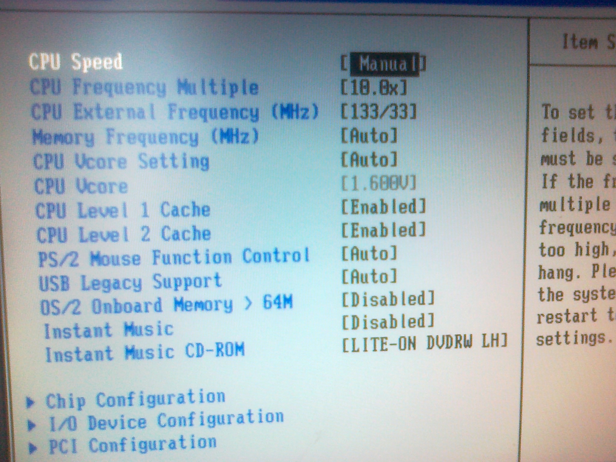

  • #16 10804562
    maniek.17.14
    Wszedłem w bios. I mam takie coś. To czym mam się bawić? Którymi parametrami?
    Który procesor lepiej podkręcić: AMD Athlon XP 1600+ czy Sempron 2200+?
    Tylko jak się bawię mnożnikiem to się nic nie dzieje.
    Zmieniłem CPU Speed na 1750. Sprawdzałem programem Prime95 przez 12 minut. Po ukończeniu pokazał mi 0 błędów. A jak przedtem procesor w stresie osiągał temperatura 51, a po podkręceniu 62 to dobrze? Jaką ten procek wytrzyma temperaturę?
  • #17 10805345
    Lzep
    Skoro zmieniłeś ustawienia to wstaw aktualne dane w biosie, a nie takie nie wiadomo co, jak jest wyżej !
    W ogóle te dane są bez sensu, bo przecież XP 1600+ ma standardowo 10.5 x 133, więc skąd się tam wziął mnożnik 10 ?
    Pisałem o odblokowanym mnożniku - nic nie odpisałeś ! A temperatura po podkręceniu jest beznadziejna !
    Ja mam na CPU podkręconym z 2000 -> 2206 MHz : na luzie 40°, w stresie 48°C - no ale mam 3 dodatkowe wentylatory w obudowie - 120 mm na wlocie i 2x80 mm na wylocie !
