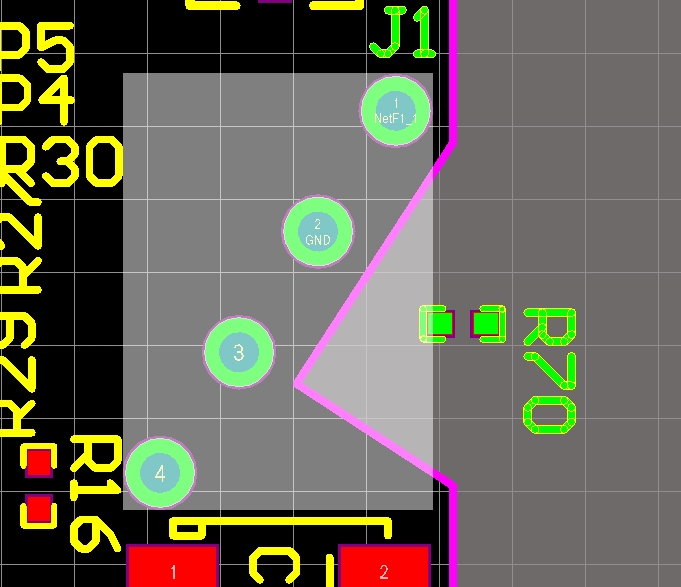

    Stworzyłem element, który składa się z samych padów (J1 na obrazku), altium "z góry" założył, że element ma kształt prostokąta i cokolwiek zbliżę do niego (np. element R70) pojawia się kolizja, której w praktyce nie ma.
    [Altium DXP] Kolizja elementów z padami - jak usunąć fałszywe kolizje?
    Jak mogę rozwiązać ten problem?

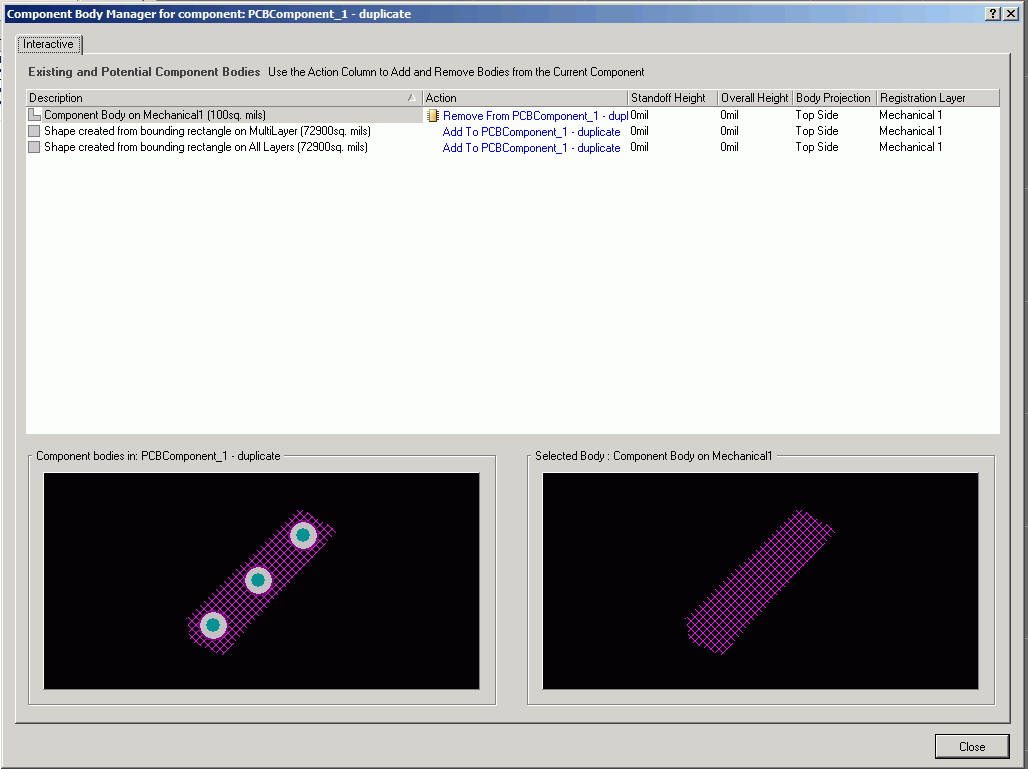

    W bibliotece elementów Place --> Place component body --> rysujesz sobie wielokąt jaki chcesz do danego elementu na warstwie Mechanical1. Potem Tools --> Manage component bodies for current footprint i wybierasz ten wielokąt jako component body.

    Oczywiście pomogło. Dziękuje, temat do zamknięcia.
