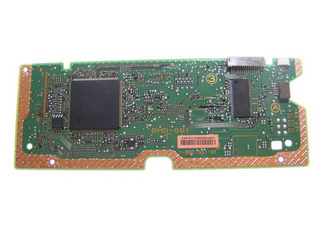

    Konsola CECH-2004A - płytka

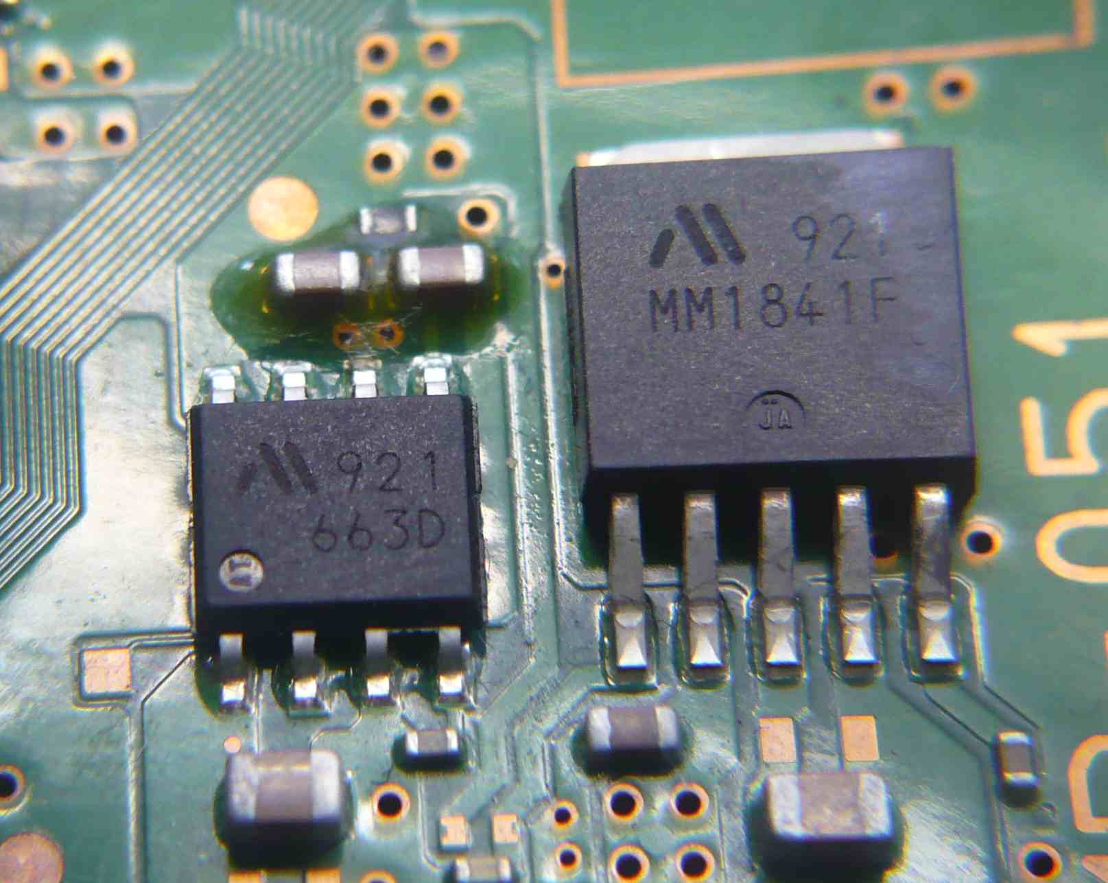

    Układ oznaczony jako 921 663D

  • #8 10788926
    ebry
    Poziom 30  
    Obie logiki to BMD-061?
  • #9 10788967
    Sławek_Slavol
    O kur...cze - faktycznie jedna z nich to BMD-061 a druga BMD-051 ... nie sprawdziłem. Jasny gwint - wsadziłem i zadowolony a tu guzik. Ta działając a jest na normalnym ROMie 25L16 a ta oryginalna ma procesor ....

    ebry
    Poziom 30  
    Która jest oryginalna?
  • #11 10788991
    Sławek_Slavol
    BMD-051 - ostatnie zamieszczone zdjęcie.
