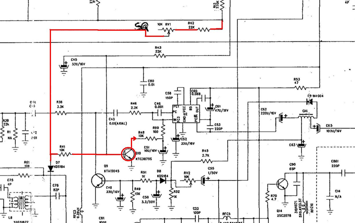

    Witam, posiadam Cb radyjko jak w temacie, od jakiegoś czasu przestało mi działać normalnie, SQ przestał działać tak ze jak się zmniejszy na minimum to powinny być szumy, jest ich brak, jakby radyjko odbierało tylko idealne fale. Myślę ze jest to końcówka 2078 e8l5 i znalazłem: http://allegro.pl/2sc2078-c2078-nowe-tranzystory-koncowe-mocy-w-cz-i22718334.html czy wie ktoś czy dobry mam trop i czy taka końcówka mogła by być bo innych nie znajduje.

    Końcówka nadajnika 2SC2078 z tą usterką raczej nie ma nic wspólnego. Grzeje się? Trzeba rozpocząć od sprawdzenia napięcia na emiterze Q5.

    szumi214 napisał:
    ... czy dobry mam trop i czy taka końcówka mogła by być bo innych nie znajduje.
    Trop jest ZŁY.
    1. Za kluczowanie SQ odpowiedzialny jest inny tranzystor Q10.
    Midland alan 109- brak reakcji SQ, słabo zbiera i słabo nadaje
    2. Tranzystor, który podałeś (2SC2078) to tranzystor mocy nadajnika i w 99% nie ma NIC wspólnego z SQ.
    3. Napięcia na Q5 również warto sprawdzić.
    4. Bardzo częstą awarią odbiornika są w Alanie 109 jest sposób złego lutowania pomiędzy pionowymi płytkami odbiornika. Same przelutowanie końcówek lutowniczych w 50% poprawia taka usterkę.
    5. Bez obrazy ale oddaj radio do serwisu a tam za około 30zł. do 40zł. naprawią i dadzą gwarancję na swoją robotę. Piszę tu o serwisach a nie o przydrożnych stroicielach anten.

    Antena? Skąd ten wniosek - słabo nadaje? Usterkę SQ,RF wiązałbym raczej z POTENCJOMETREM , przecież to ALAN 109!

    Na początek przelutowanie połączeń pionowych płytek, potem dalsza diagnoza.
    Sorki zapomniałem: 1001z i 101 są pionowe płytki, 109 już ich nie posiada.
  • #6 10791621
    cbserwisrtvilcd
    W tym midlandzie najczęściej pada podwójny potencjometr od sq/rf-gain i on jest raczej powodem braku odsłuchu.
