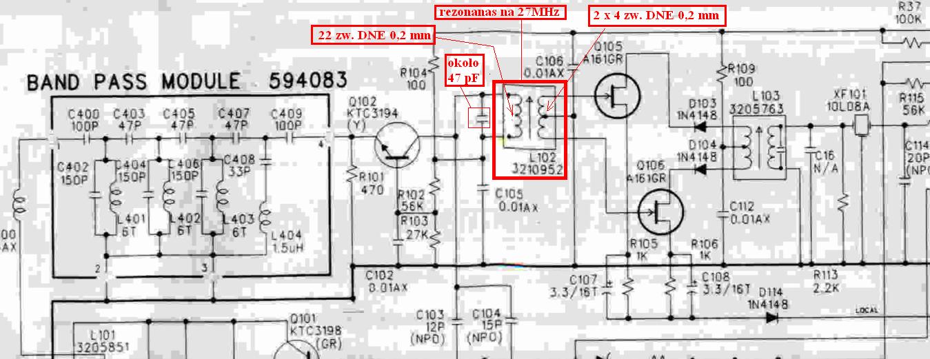

    Poszukuję parametrów filtru 7x7 o oznaczeniu 3210952 (L102 na schemacie) zamontowanego w CB Radio Alan 78 Plus Multi. Radio trafiło do mnie bez tego filtru (zostały tylko nóżki). W tej chwili brak jest odbioru na AM - cisza. Reszta wydaje się OK.
    Mam nadzieję, że da się dobrać coś z dostępnych filtrów.

    Całkiem niedawno był taki temat napisany przez usera, który wogóle nie wiedział jak podejść do tematu.
    Wyjścia chyba masz tylko dwa.
    1. wylutować dowolny obwód rezonansowy na częstotliwość 27MHz od jakiegoś dawcy.
    2. dopasować jakikolwiek karkas i obudowę 7x7 i nawinąć nowy obwód.

    Dzięki SP5ANJ. Chodziło mi właśnie o ilości zwojów - cewkę sobie sam nawinę :) Myślę, że Twój opis mi wystarczy.

    Bo po nawinięciu filtru wg opisu (pierwotne 22zw., wtórne 2x4zw.) nie udało mi się uzyskać sensownej czułości. Odbierałem tylko najbliższe stacje (do 1km). Brak też jest charakterystycznego szumu. Co więcej - najlepszy odbiór miałem przy kondensatorze w obwodzie rezonansowym rzędu 10pF (oryginalny C110 na płycie).
    Po zmniejszeniu ilości zwojów na pierwotnym do 12 odbierałem szczątki jakichś zagranicznych transmisji. Wygląda na to, że jestem gdzieś daleko poza zakresem.
    Filtry nawijałem na karkasach 7x7 z toru p.cz OTVC - więc raczej powinny być dobre.

    Trzeba było zostawić na pierwotnej 22zw. a zmieniać kondensatory i próbować dostrajać rdzeniem na największy szum. Dodam że jak dasz odpowiedni kondensator to kręcąc rdzeniem będzie słyszał głośniejszy szum. Jeśli szum będzie zwiększał się jak wkręcasz rdzeń to znaczy że masz za mały kondensator i trzeba nieco dołożyć. Jeśli wykręcasz i szum się zwiększa to kondensator za duży.

    Przy 22 zwojach na pierwotnym dojechałem kondensatorami do 100p (10p, 22p, 33p, 47p, 56p, 68p, 75p, 100p) i było tylko gorzej (przy 10p i 22p szum pojawiał się przy prawie wykręconym lub wykręconym rdzeniu - na 10p pojawiał się tylko w jednym położeniu w połowie wkręcania).
    Zaczynam przypuszczać, że może pozostałe filtry są jednak rozstrojone (choć miały być w ustawione fabrycznie), bo są wszystkie głęboko i na jednakową głębokość wkręcone.

    Pomogła dopiero wymiana filtru na oryginalny z innego radia.
    W oryginale z całą pewnością jest wewnętrzny kondensator rurkowy - czyli trzeba się wzorować innym schematem niż ten od SP5ANJ.
