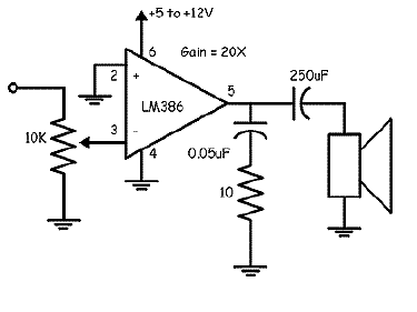

    Jak ktoś módłby poratowć schematem interkomu takiego jaki jest w samochodach rajdowych do komunikacji pomiedzy pilotem a kierowcą.

    Ja kiedyś zmontowałem sobie interkom pomiędzy mieszkaniami z kumplem, który co prawda był strasznie lamerski, ale działał. nie było to nic innego jak dwa wzmacniacze mikrofonowe, zrobione na układach LM386 (wersja podstawowa, katalogowa, chyba z jakiejś EP) - było to bardzo proste do wykonania, na "pająka" - chyba ze 2 oporniki i 2 kondensatorki - jeden wzmacniacz pracował u mnie, jeden u kumpla.. połączone 3 przewodami (masa, nadawanie i odbiór). W razie czego mogę rozszyfrować schemacik ze zbudowanego układu - jeszcze mam, choć nieużywany (przeszliśmy na komunikację głosową przez LAN ;-)

    Schemacik wzmacniacza na LM-386 - jeszcze jak znajdę to podeślę przedwzmacniacz do mikrofonu pojemnościowego na 1 tranzystorku BC-558. Jak sie to połączy to działa OK, zamiast głośnika można użyć słuchawek.
