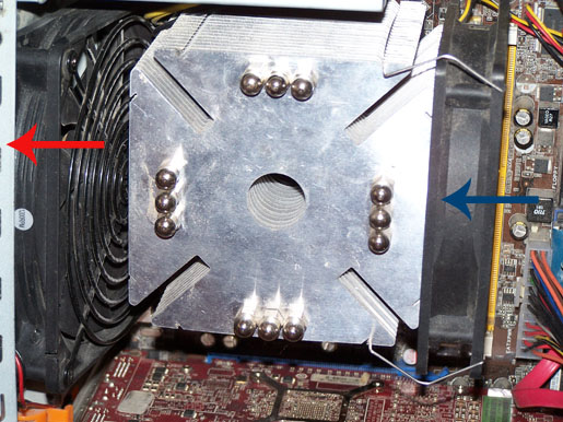

    Może tematy już były podobne ale nie mogłem znaleść dokładnie czegoś takiego:
    Mianowicie chodzi mi o podłączenie drugiego wentylatora pod radiator. Chodzi mi o ten wentylator z lewej strony, wymontowałem do ze starego zasilacza i podłączyłem pod usb, bowiem miałem przejściówkę i raczej nie stanowiło to problemu. Lecz chciałbym tak podłączyć aby ten wentylator współpracował z prawym wiatrakiem aby miały takie same bądź podobne obroty. Przez usb daje to małą moc i ledwo co go czuć.
    Czy jest możliwość podłączenia do płyty tego wentylatora aby współpracował z drugim wentylatorem bez żadnych konsekwencji ? (boję się bo jest on większy i może inne moce pobierać)

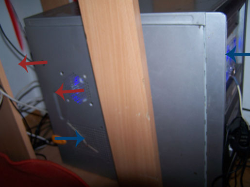

    2 przednie wymontowane z podstawki od laptopa podłączone przez przednie usb
    2 na bocznej klapie także przez usb
    Jak podłączyć drugi wentylator do radiatora, by synchronizować obroty?
    z tymi usb to też nie wiem czy to dobry pomysł

    Po pierwsze taki układ nazywa się "push -> pull". Po drugie jeśli już wentylatory na ściance bocznej to oba wdmuchujące, a lepiej nawet jeśli ten wyżej w ogóle wymontujesz. Po trzecie źródłem zasilania w komputerze jest zasilacz, więc nie rozumiem sensu podpinania czegokolwiek pod USB. Pociągnij sobie 12V z molexa i podłącz ten wentylator. Nie podłączysz dwóch wentylatorów pod jedno gniazdo na płycie.

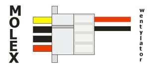

    Napięcie zasilania z USB to 5V więc dlatego słabo się kręci - podłącz pod molex na 12V.

    Mam niepotrzebny 4 pin (FDD) od molexa. Mogę go przerobić bez pośrednio na ten wiatrak w ten sam sposób jak pokazałeś ?
    #5 10788851
    Kasek21
    Tak, możesz.
