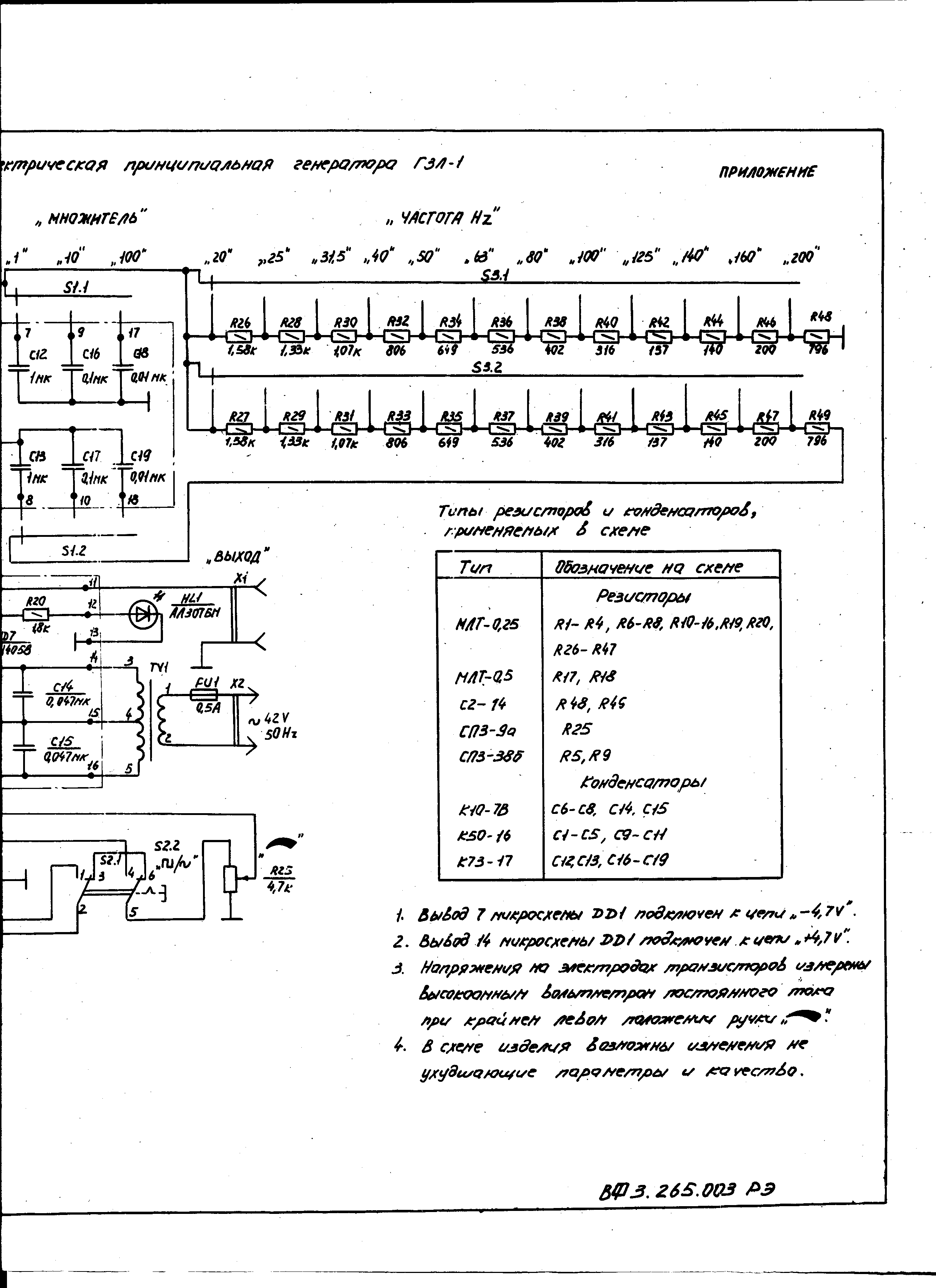

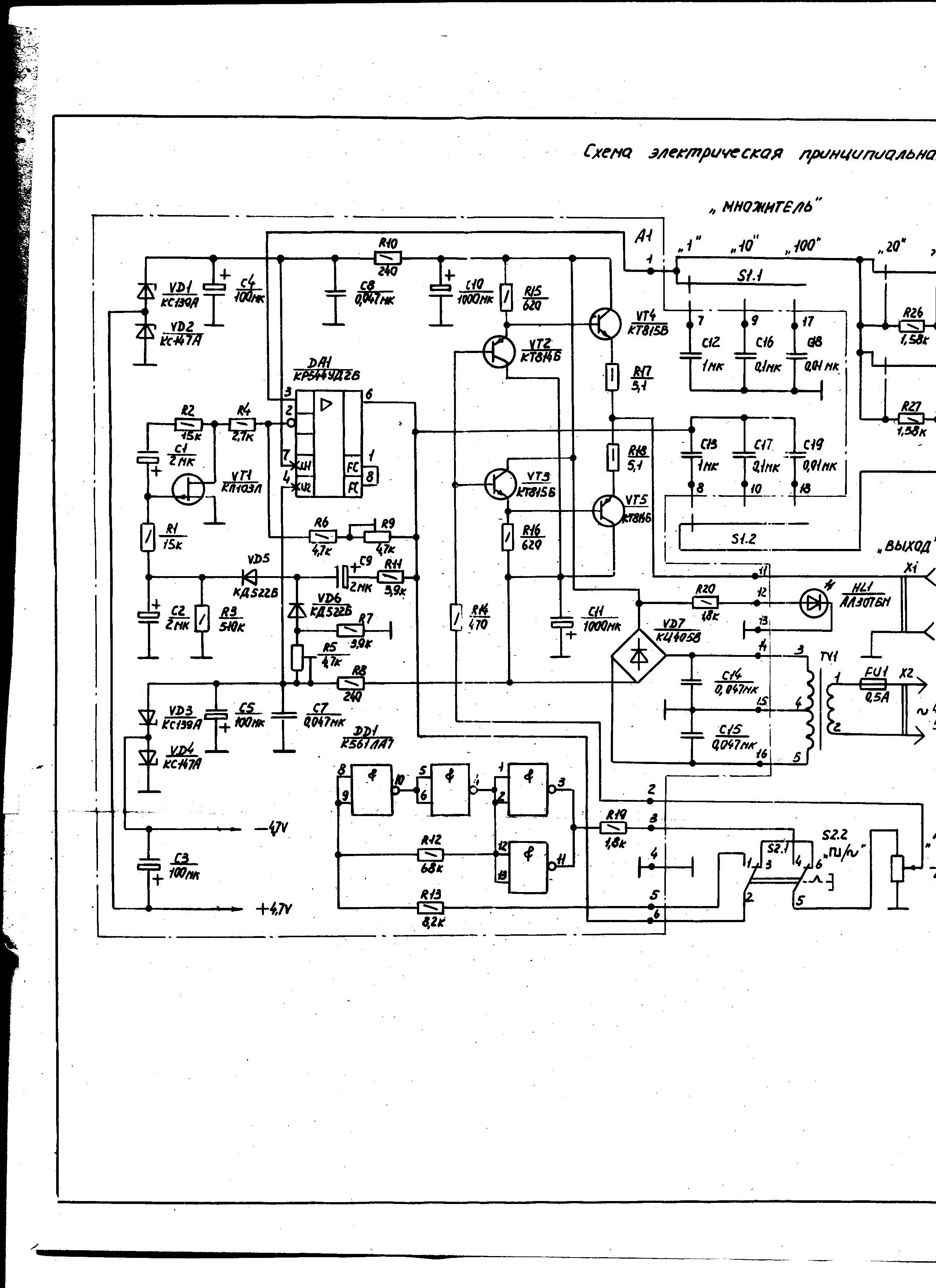

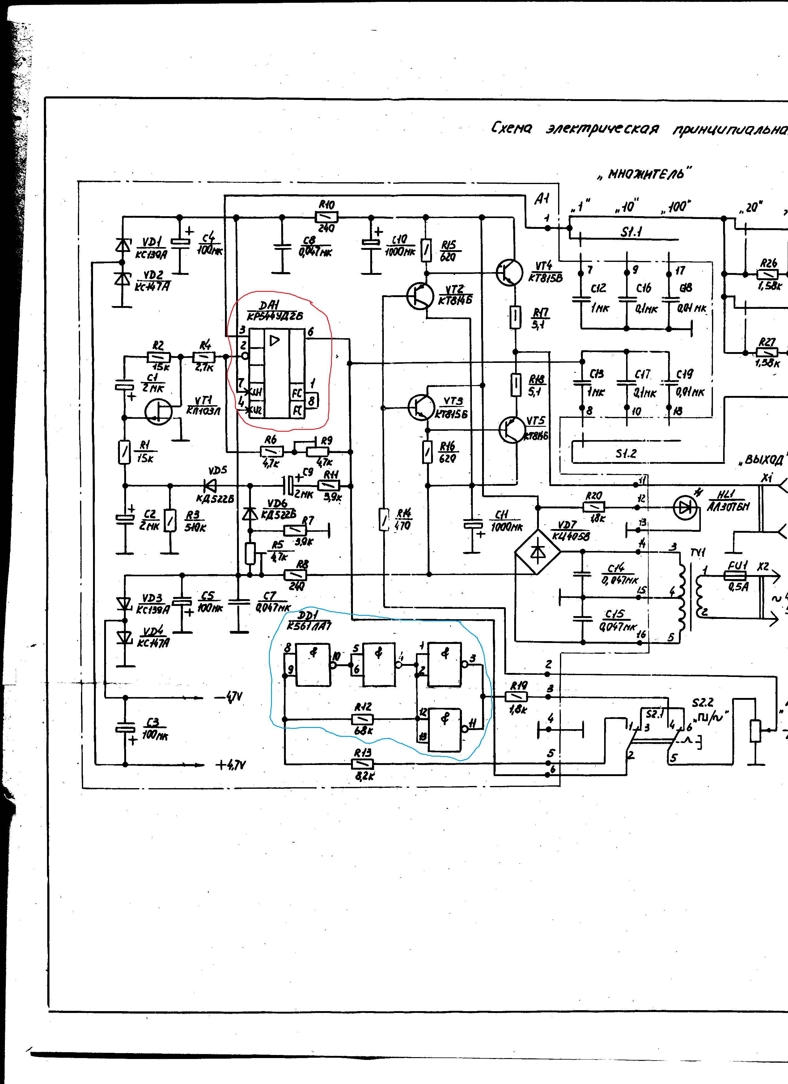

    Mam ten generator od ok.20 lat. O ile pamiętam, to przewijałem trafo sieciowe (było chyba na 42V lub coś w tym rodzaju). Jeśli jeszcze jest to aktualne, to mam oryginalną instrukcję ze schematem, w języku rosyjskim. Mogę zeskanować i umieścić na forum, aby inni też skorzystali.

    Uprzejmie proszę.Tak ja wspominałem, w oryginale zasilanie AC 42V. Widziałem również GEŁ-2 o wyższej częstotliwości granicznej. Pozdrawiam wszystkich.Zygmunt_mt

    Dodaję jeszcze jeden skan do powyższych.W poprzednim mi go zablokowano. Prawdopodobnie, ze względu na ich maksymalną ilość. Jest on dość istotny, bo zawiera napięcia na elektrodach tranzystorów. Generator wydaje mi się, że dla potrzeb amatora, poruszającego się w technice m.cz, zupełnie wystarcza. Ma silny, dość stabilny sygnał. Zygmunt_mt

    Może teraz uda się zamieścić tą ostatnią, nieszczęsną, część instrukcji. Jeśli zaś chodzi o te układy scalone, to jeden jest zwykłym wzmacniaczem operacyjnym szerokopasmowym FET, drugi zaś odpowiednikiem CD4011(cztery bramki NAND CMOS).Tych K561ŁA7 mam coś ok.20-tu szt..Jakby ktoś koniecznie chciał mieć oryginalne, to nie ma problemu. Przypomnieć tylko chcę, że w oryginale zasilanie było 42V AC. Ja wtedy przewijałem transformator. Było to jednak 20-lat temu. Teraz z dobraniem odpowiedniego nie byłoby problemu.Za punkty fgh98 serdecznie dziękuję, ale obeszłoby się również bez nich.Zygmunt_mt

    Wszystko sę zgadza co do zmiany napięcia zasilania i przewinięcia trafa w Twoim przypadku.Ja natomiast nie zadałem sobie tyle trudu i zastosowałem inny transformator z wyjsciem identycznym (wtórnego) i to tyle.
    Natomiast sprawa rozbija się o ten drugi układ 8 nóżkowy.
    Czy masz taki układ albo wiesz czym go zastąpić u mnie są starte napisy i wokół tego układu narasta niewiedza.

    Ten co ma sterte napisy, to tak jak na schemacie jest, ma oznaczenie:
    KR544UD2B(pisownia polska)
    podstawowe parametry:
    Unom-2x15V
    I-7mA
    Ku 10000
    f-15MHz
    Odpowiednik wg rosyjskiego katalogu(nie cytuję nazwy by sobie nie połamać palców)-CA3130. Ja niestety nie mam go, choć rosyjskich mam sporo, i te co mam, mają 14, lub 16 nóżek. Te dane powinny Ci starczyć. A w ogóle to mógłbyś napisać jaki masz z nim problem, bo albo ja nie doczytałem, albo Ty nie napisałeś. Jak jest sprawny to trzeba "sypnąć" kontaktem na styki, można wymienić elektrolity i ma działać. Tam gdyby z czymś był problem, to ewentualnie z tym tranzystorem (chyba)jednozłączowym, reszta jest do osiągnięcia w oryginale lub zamienniki.
    Zygmunt_mt
  • #15 11012952
    fgh98
    Faktycznie nie pisałem bo nie miałem dokumentacji.
    Teraz ustaliłem, u mnie są układy К561ЛА7
    oraz УД2Б to jest ten ośmio nóżkowy.

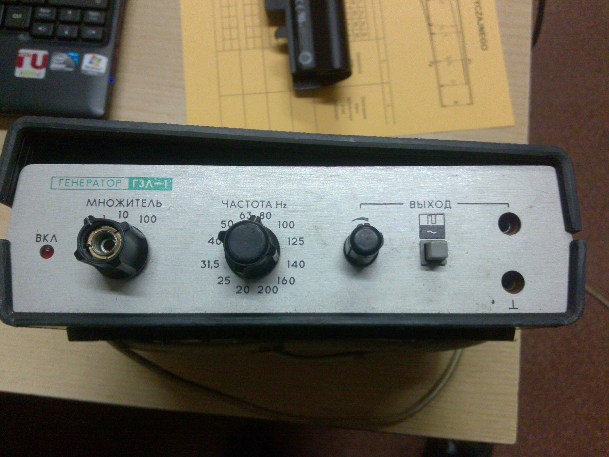

    Problem u mnie jest taki że napięcia są w porządku, poziomy na wyjsciu reagują (zmieniają się) natomiast nie ma przebiegu (układ nie generuje)

    Tam są oprócz mostka, tylko dwa. Czyli KR544UD2B(kolor czerwony) i K561ŁA7 (kolor niebieski). To co Ty piszesz UD2B to jest włąśnie KR544UD2B, i ma albo częsciowo starty napis, lub też skrótowe oznaczenie. Nie wiem jak Ci mogę jeszcze pomóc. Może zdjęcie wnętrza, albo sfotografować oscylogramy. Jest to do zrobienia, ale trochę potrwa. Żeby tylko nie był "uwalony" ten dziwaczny tranzystor KR103Ł, bo z nim, może być kłopot. Jak naprawić uszkodzony generator radziecki GZŁ-1?

    Co do tego gdzie generowany jest przebieg to raczej nie mam wątpliwości bez sprawdzania. Generator jest na wzmacniaczu operacyjnym. Mam jeden mały oscyloskop cyfrowy i kilka analogowych, oraz wiele innych przyrządów, poza oczywiście, wieloma multimetrami. Jak na amatora w zupełności wystarczy. Nieporównanie lepiej posługuję sie nimi, niż myszką i klawiaturą. Najlepiej przemyśl sobie, co potrzebujesz ode mnie, i napisz obojętnie gdzie PW, email, czy też Forum. Po prostu mam kilka rzeczy rozpoczętych i trudno mi się odrywać co chwilę, co nie znaczy, że nie podpowiem, bądź pomogę, jeżeli tylko potrafił będę. Ja choć w elektronice "siedzę" ....dziesiąt lat, to tutaj jestem świeży, stąd czasem zdarzają się uszczypliwości i groźby od wiadomych osób.
    P.S.Ten tranzystor KP103Ł, nie jest jednozłączowym jak przypuszczałem wcześniej, Z katalogu w języku naszym "bratnim" onegdaj, wygląda na tranzystor m.mocy z kanałem typu P. KT814,815 to raczej na pewno będę miał plus pewna część diod i diod Zenera. To na razie tyle. Może się uda zasnąć.godz. 1:15 duszno jak cholera.

    Ja też stawiam na ten układ ale moja strategia była by taka, żeby zacząć od układu ale takiego nie mogę dostać,więc zamiennik ale nie wiem jaki i gdzie kupić.
