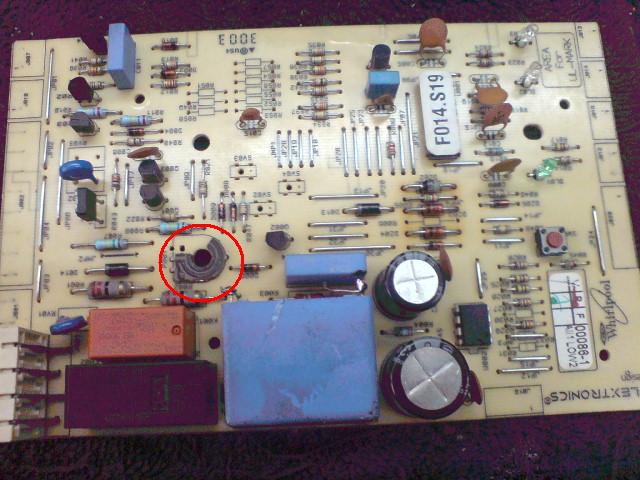

    Uszkodził się potencjometr montażowy służący do nastawiania programów .
    Czy ktoś zna wartość tego elementu , a może odsprzeda uszkodzony moduł z dobrym potencjometrem .

    Sprawny bym znalazł ale z uszkodzonym będzie problem.

    Użyłem rezystorów 2x10 k podzieliłem w połowie rezystorem 38ohm . Zmywarka zaczęła pracować .W trakcie drugiego mycia zaczęła buczeć pompa myjąca .Zdemontowałem ją .Drugi problem ,okropnie zużyta ,luzy , komora magnesu pełna różności .Więc naprawdę by koszty były znośne potrzebuję sprawnych części z odzysków .
