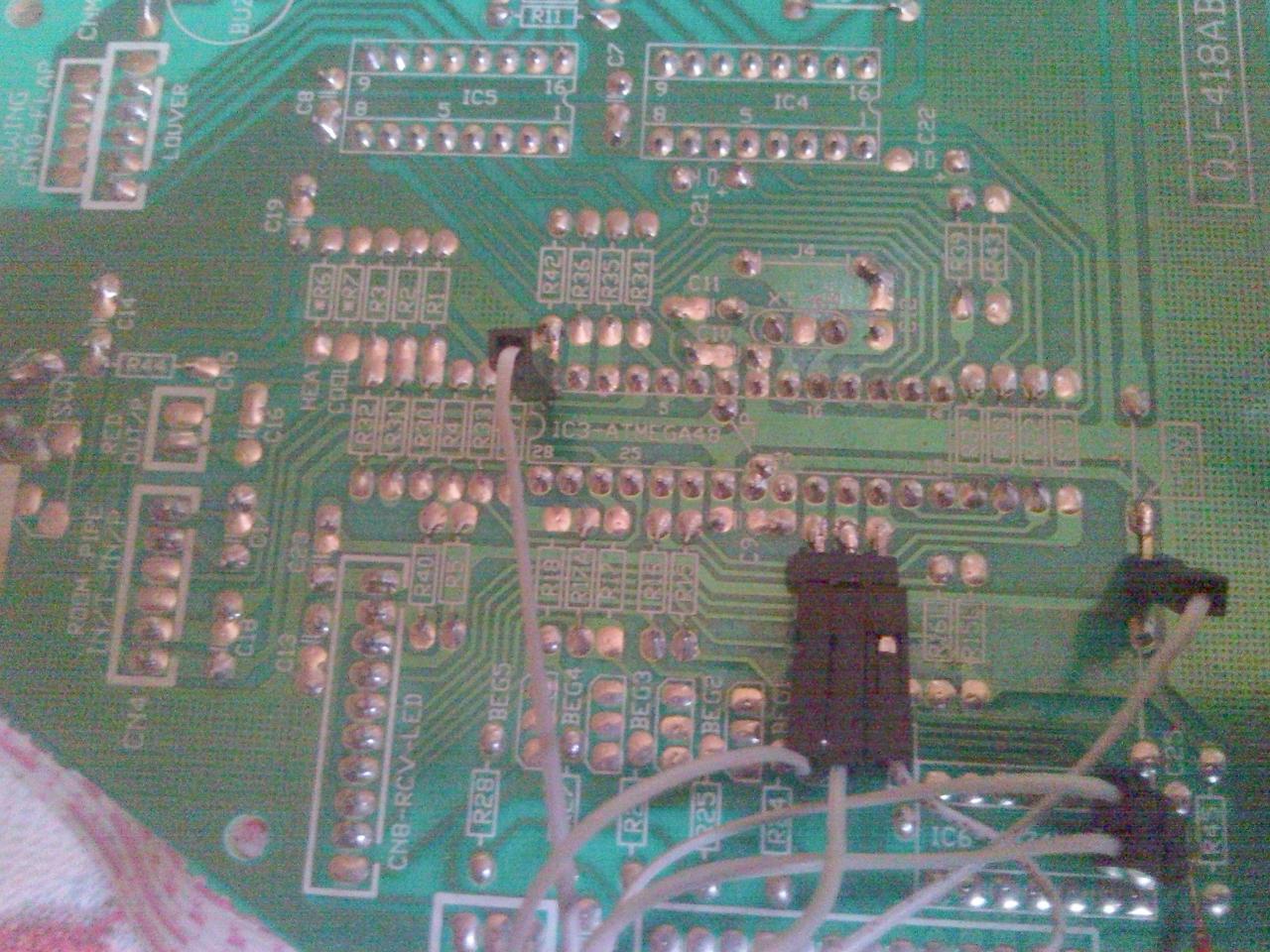

    Znalazłem w swoich zbiorach różności płytkowych płytkę sterowniczą od klimatyzacji, podłączyłem wszystko tak jak powinno być i o dziwo działa.
    Na płytce jest mikrokontroler atmega48 dip-28 na zewnętrznym kwarcu 4Mhz.
    Wpadłem na pomysł żeby zaprogramować go swoim wsadem, i pytanie czy jest w ogóle możliwe zaprogramowanie go? czy mam sobie odpuścić tą zabawę.
    Nawet podłączyłem na pająka już programator usbasp (na zdjęciu) i program burn o -mat v2 po klinięciu w odczyt wsadu wyświetla mi:
    C:\WinAVR\bin\avrdude.exe -u -C C:\WinAVR\bin\avrdude.conf -p m48 -P usb -c usbasp  -U flash:r:E:\klim.hex:a
    avrdude.exe: warning: cannot set sck period. please check for usbasp firmware update.
    avrdude.exe: error: programm enable: target doesn't answer. 1
    avrdude.exe: initialization failed, rc=-1
                 Double check connections and try again, or use -F to override
                 this check.
    avrdude.exe done.  Thank you.

    Oczywiście programator działa, oraz zasilanie z programatora też działa.

    1: Sprawdź ponownie połączenia.
    Skąd zasilana jes ATMEGA - z płytki czy z programatora? Moim zdaniem powinna być zasilona w tym wypadku z płytki (połączone tylko masy płytki i programatora).
    2: Być może konstrukcja płytki wyklucza programowanie - co jest całkiem możliwe, skoro nie ma złącza ISP.
    3: Sprawdź podłączenie RESET i zachowanie się sygnałów podczas programowania.
    4: Powodów może być kilka, ale od tego zacznij.

    Zasilanie miałem wcześniej podłączone tak że z programatora była zasilana, ale teraz odłączyłem +5v i zasilanie jest z płytki i to samo się dzieje.
    Coś mi się zdaje że sygnał reset jest zablokowany bo po płytce popatrzyłem i pin resetu jest pinem sterującym i tak naprawdę niema resetu ręcznego w tym sterowniku.
    poprawka
    pin reset jest wolny... z niczym nie połączony sorki za zamieszanie.
    Nie ukrywam że dobrze byłoby ściągnąć fabryczny wsad żeby w razie czego przywrócić...
    Może jest jakaś brutalna metoda resetacji tak żeby procesor był pusty i przyjmował programowanie?

    Sprawdziłem multimetrem połączenia, i są oki... podłączyłem rezystor między reset a +5V i nadal to samo, taki błąd jak pisałem wcześniej, wciskam read flash i błąd.
    Prawdopodobnie bym musiał procesor wyciągnąć z płytki i dopiero go programować, Tylko z moim warsztatem wylutowanie dip-28 raczej jest niemożliwe.
    Prawdopodobnie jest zablokowany przez fuse bity, w takim przypadku usbaspem wiele nie zdziałasz. Poza tym jeszcze bardziej możliwe jest zablokowanie pamięci procesora przed odczytem.

    Będe musiał zrezygnować, chciałem zrobić doświadczalną płytkę... ale jest wiele rzeczy po drodze żeby zaprogramować go.
