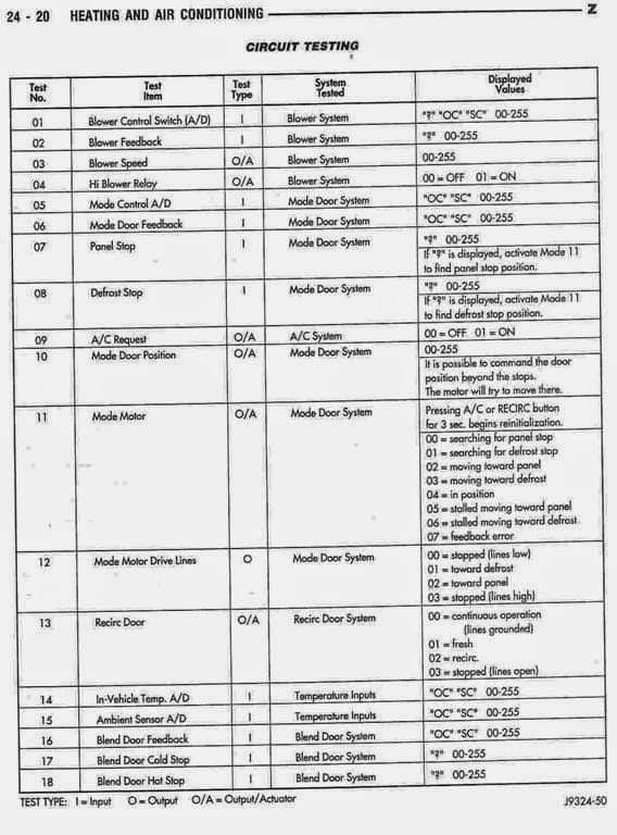

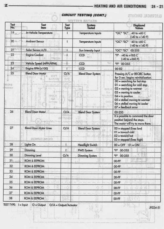

    Poszukuję spisu ukrytych funkcji klimatronika do samochodu Jeep Grand Cherokee ZJ (5,2 V8) Gold Edition / Digiline. Jest to kanadyjska wersja auta.
    Nie chodzi mi o spis kodów serwisowych, ale o odczyt np: temperatury zewn / wewn, temperatury płynu w chłodnicy, pomiar prędkości, napięcia itp....
    Ukryte funkcje włączają się poprzez jednoczesne naciśnięcie A/C , RECIRC i przekręcenie pokrętła temperatury. Jest ich około 50, ale nie wiem która co oznacza.
