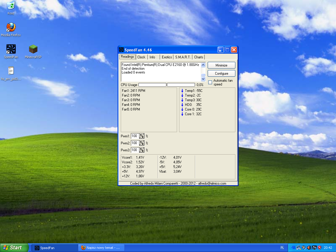

    Witam , dzisiaj złożyłem komputer. Chciałem podkręcić w nim procesor , i obawiam się że może się coś spalić. Posyłam wam screen w spoczynku , ale nie mam programu który używa procesor w 99% i żebym sprawdził jaką on uzyska temperaturę. Oryginalnie posiada 1,8GHz , a ja go podkręciłem (bios) do 2,81GHz.
    Płyta : GIGABYTE G41MT-SP2t
    Procesor : Intel Dual Core E2160 1,8GHz
    Cooler : Spire + Pasta Revoltec
    Ram : 2GB 1600MHz (Chodzi w 1333MHZ) , Kingstone Hyper DDR 3
    Zasilacz : FRTRON 350W FSP350-60HLN
    Podkręcanie Dual Core E2160.
    I dlaczego pokazuję mi -55 Stopni ?
    Płyta jest nowa , ale wschodni (na dole po prawej) chłodzenie biosu robi się gorące czy mogę je wymienić i pastę ? Na większe o wiele.

    Program ma po prostu bug. I nie radzę sprawdzać żadnych parametrów tym programem lepiej użyć coretemp(do sprawdzania temperatur).A do obciążania procesora użyj programu orthos lub prime95

    Zerknij też jakie masz temperatury w biosie.

    Dokladnie, CoreTemp.
    Speedfana mozna uzywac jak czyms innym sobie posprawdzasz ktora temp jest ktora, i jeszcze go skalibrujesz.
    Czesc czujnikow pokazuje bzdury bo ich nie ma.

    Bo ta płyta ma dwa biosy , i dwa są chłodzone pasywnie. Jeden główny jest dobrze chłodzony ale ten drugi to taka płu cm. powłoka. I się to nagrzewa , i nie wiem czy by lepiej tego nie wymienić.

    Bios się grzeje :D a nie chodzi przypadkiem o mostki i to Nb i SB :idea:

    Tak , jeden jest ok zimny. Ale ten drugi z takim niskim chłodzeniem ciepły nie gorący , i może być to przez podkręcenie ?

    W płytach Gigabyte to częsta przypadłość że mostek NB się grzeje, ja swój muszę schładzać wentylatorkiem 40mm bo po podkręceniu procesora nie dało się na nim utrzymać palucha. Też mam LGA775.

    NB to sie na wielu plytach grzeje.
    Na moim DFI potrafi dobic do prawie 70st ;)
    Duze przegranie moze powodowac niestabilnosc i ograniczyc OC, ale ogolnie nie ma sie co za bardzo przejmowac.

    najlepiej samodzielnie złożyć własne chłodzenie do mostku, a z tym, że GIGABYTE się mocno nagrzewa to racja.

    Ale to seria G, a kolega nie napisal ze ma zewnetrzna grafike. W takim przypadku goracy NB to norma.
