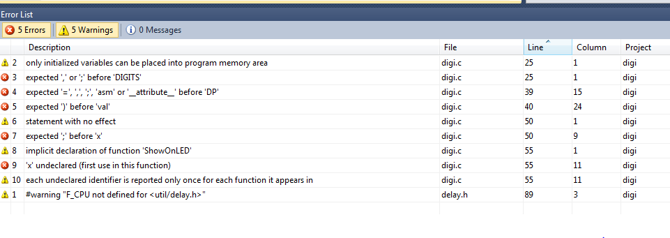

Mógłby ktoś sprawdzić dlaczego ten kod nie działa w AVRstudio5.
Kod jest z książki helionu Programowanie mikrokontrolerów avr od podstaw do zaawansowanych aplikacji książka z tego co widzę ma kody które da się kompilować w AVRstudio 4 . błędy sprawdzałem z książka tzn. poprzednimi działami i Google ale nic to nie dało.
Błędy kompilatora
