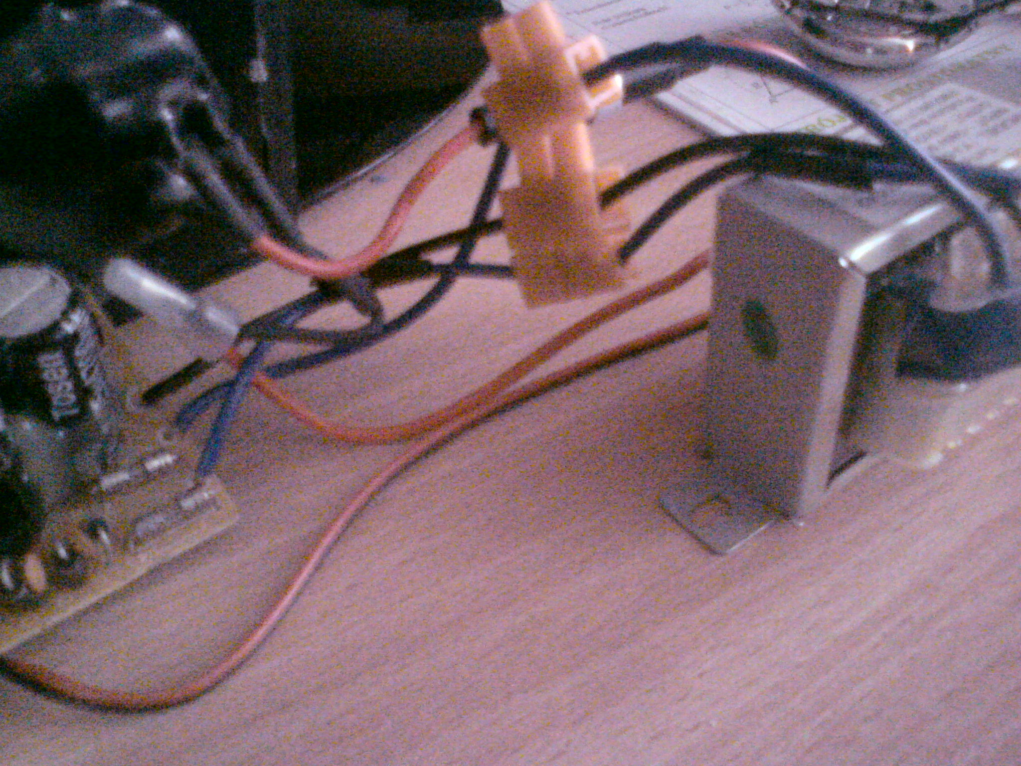

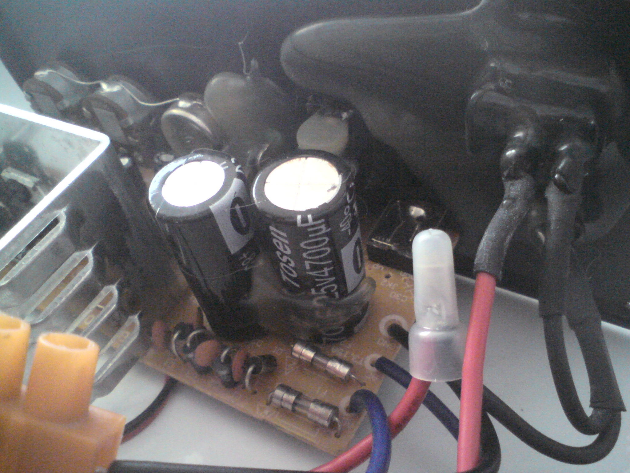

    Znalazlem w piwnicy stare glosniki do kompa i tak sobie pomyslalem czy by nie zainstalować ich w aucie. Glosniki jednak przeciez zasilane sa 230v z gniazda sieciowego a np. gniazdo w zapalniczce auta ma 12v. WIec odrazu zaczołem szukac rozwiazania na ten problem. Szybko znalazlem odpowiedzic. Zeby zestaw podlaczyc do auta przez gniazdo zapalniczki musial bym kupic przetwornice ktora kosztuje 80zł + a za te pieniadze mozna juz kupic wzmacniacz samochodowy. Wiec takie rozwiazanie nie ma sensu. Wpadlem na pomysl zeby ominac transformator i podlaczyc. I tu jest wlasnie moj problem jak to zrobic ? czy to wogole jest mozliwe ? na trasformatorze pisze output 13v.
    Ponizej zdjecia ukladu.

    Zauważ że zasilacz ma 2x13V (zasilacz symetryczny), z akumulatora masz 12V.
    Podaj jakie są w tym wzmacniaczu są końcówki te na radiatorze. Może da się je zasilić napięciem pojedynczym.

    Najprawdopodobniej jest to TDA2030 a da się to zasilić pojedynczym napięciem

    Jeśli TDA 2030 to da się pojedynczym tylko płytkę trzeba dorobić od nowa całkiem inny układ ( do tego układu mam schematy na pojedyncze i podwójne zasilanie)

    Tak jest to TDA 2030. Na końcówce pisze UTC 2030 a to to samo :]

    Tu masz wszystko na ten temat Ciebie interesuje pierwszy schemat zasilanie niesymetryczne, płytkę trzeba zrobić od podstaw tak jest lepiej i pewniej do tego dochodzi przedwzmacniacz ( jakiś prosty na tranzystorach (w sieci jest mnóstwo schematów).
