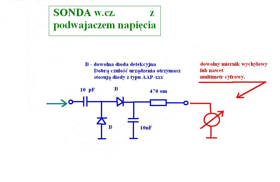

    Miernik półprofesjonalny wiem, że mam sobie kupić włącznie z sondą w.cz. jak również złożyć układ do sprawdzania tranzystorów.

    W czym problem sprawdzić czy jest napięcie w.cz. na tranzystorach Q24, Q25 i Q26.
    Możesz zrobić samemu prosty wskaźnik w.cz. i dotykając do bazy tych tranzystorów zobaczysz gdzie tracisz ten sygnał.

    Chwilowo temat zawiśnie do czasu wykonania układu do pomiaru w.cz. czyli do uzyskania wszystkich niezbędnych części.
