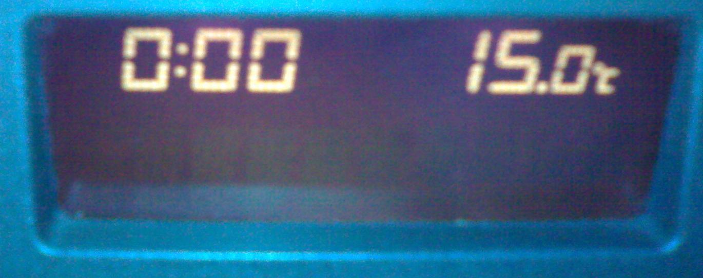

    Przyjechała wczoraj [ piątek 13'go ;) ] Corsa C w której TID wyświetla wyłącznie komunikat "Program" .
    Po naciśnięciu dwóch klawiszy - napis znika. Datę i godzinę można normalnie ustawiać, jednak po chwili data znika i pojawia się "Program".
    Moim zdaniem "wykrzaczony" jest wsad pamięci.
    Może ktoś mnie wspomóc wsadem (93c46) do TID'a Corsa C 2002r.
    Najlepiej "011" do fabrycznego radia (CAR2004).
    Wsad pamięci 93c46 do TID Corsa C 2002r - komunikat ProgramWsad pamięci 93c46 do TID Corsa C 2002r - komunikat ProgramWsad pamięci 93c46 do TID Corsa C 2002r - komunikat Program
    Tak jak myślałem - w EEPROM'ie były same "0" i jeden "krzak", pamięć sprawna.
    Potrzebny wsad - posiada ktoś?

    Dziękuję, niestety te pliki są "za duże" do pamięci 93c46 z TID'a Corsy C
    Szukam nadal.

    Ten wsad już testowałem, niestety nie jest odpowiedni do tego samochodu.
    Na wyświetlaczu pojawia się "Program" i brak jest podświetlenia TID'a po uruchomieniu silnika.
    Podświetlenie zapala się dopiero po włączeniu świateł postojowych.
    Ten wsad nie rozwiązuje problemu.
