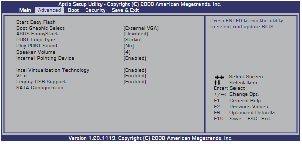

    Witam ! Laptop ASUS K52Jc nie wykrywa mi dedykowanej karty graficznej. Miałem kiedyś taki problem i włączenie karty graficznej w biosie zadziałało. Wtedy robił mi to kolega i nie patryzłem jak się to robi. może ktoś mi powiedzieć jak włączyć karte graficzną w biosie ? nie moge tego znaleść w internecie ! Pozdrawiam serdecznie.

    Po wejściu do BIOS wybierz zakładkę Advanced i zmień opcję Boot Graphic Select za pomocą przycisków +/-
    Menedzer Urządzeń nie wykrywa mi karty graficznej.
    Następnie wybierz zakładkę Save & Exit - zapisz i wyjdź

    Przepraszam , zadam jeszcze jedno pytanie : Którym klawiszem będę mógł wejść w biosa?

    Spróbuj Esc lub F1, F2 , F8 do F12 i Del :D

    Połowa sukcesu za nami ! , zrobiłem tak jak kazaliście i wykrywa mi kartę graficzną , teraz stawia się pytanie : Czemu ona mi się odłącza ? Co jest tego przyczyna ?

    Powodem mogą być plany zasilania tzn. w trybie oszczędzania energii laptop przełącza się na słabszą grafikę, a w pozostałych włącza tą wydajniejszą. Może się tak dziać również po podłączeniu/odłączeniu zasilacza - na baterii słabsza, pod zasilaczem wydajniejsza.
    Proponuję korzystać ze sterowników dostarczonynch przez ASUS'a
    http://pl.asus.com/Notebooks/Versatile_Performance/K52JC/#download
