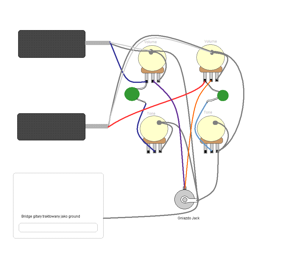

    Witam serdecznie.
    Niedawno kupiłem używana gitarę basową Peavey International Series V. Zauważyłem, że jeden z potencjometrów nie działa. Po zdjęciu klapki wszystko stało się jasne. Poprzednik już tam grzebał i zupełnie odlutował wszystkie kabelki od jednego z potencjometrów zostawiając go po prostu samopas... Chciałbym doprowadzić elektronikę instrumentu do stanu fabrycznego jednak nie mogę znaleźć w necie odpowiedniego schematu. Czy któryś z forumowiczów ma może taki bas i byłby w stanie podzielić się zdjęciem podłączeń elektryki ewentualnie schematem?
    Większość schematów znalezionych przez mnie w sieci to schematy elektroniki aktywnej lub posiadającej jakieś przełączniki albo wykorzystujące tylko 3 potencjometry. W basie Cały układ bazuje na elektronice pasywnej i chciałbym odtworzyć stan fabryczny wykorzystujący 4 potencjometry (chyba 2 do tonów i 2 do głośności).

    muzygog
    Masz sześć możliwości, jeśli są trzy kabelki. Zupełnie niczym nie grozi, ani Tobie, ani gitarze metoda prób i błędów.
    Jeśli jeden z tych kabelków to ekran (plecionka) to na pewno nie będzie w środku, a wtedy cztery możliwości.
    Jeśli poprzednik nie przelutował jakichś innych rzeczy to operacja zakończy się sukcesem.
    Możliwe też, że odlutował ten potencjometr dlatego, że jest zużyty i trzeszczy, a lepiej sprzedaje się gitara nietrzeszcząca.
    Ale i tak nie ma dramatu - potencjometr nie jest drogi...
    Nie szukaj schematu i zacznij działać...

    commanddos
    Pokombinowałem troszeczkę i doszedłem do stanu ze schematu który stworzyłem na podstawie moich "kombinacji".
    Nie wiem czy to zgadza się z montażem fabrycznym nie mniej jednak działa!
    Gitara basowa Peavey International series 5 poszukuję schematu
    Przepraszam za tak kiepsko zrobiony schemat ale nie mam odpowiednich programów. Mam nadzieję ze czytelny.
