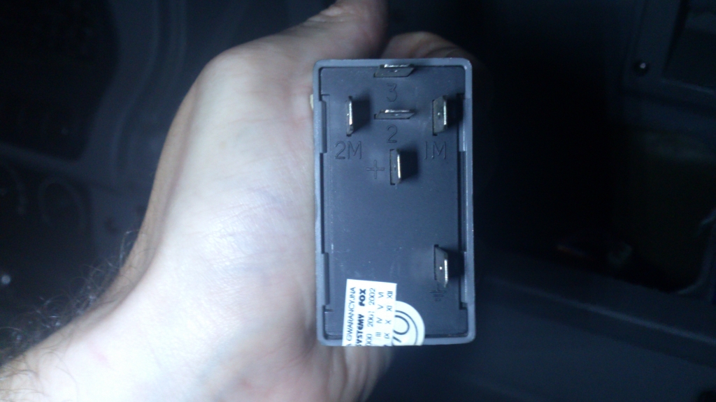

    Mam pytanie dotyczące centralnego zamka w Polonezie.Kupiłem nową fabryczną wiązkę oraz nowy przekaźnik jak na fotografii.Robiłem test z akumulatorem.Sprawa wygląda następująco.Po podaniu sygnału zamknięcia lub otwarcia poprzez zwarcie odpowiednich końcówek w wiązce (na schemacie z przekaźnika to 2 i 3) napięcie między stykami 1M i 2M wzrasta do napięcia akumulatora.Czy w centralnym zamku to standard, że po zamknięciu i otwarciu między tymi stykami jest stale napięcie akumulatora?Dla mnie to nieco dziwne.Do tej pory wydawało mi się, że napięcie podawane jest na krótko, żeby zadziałał silnik w siłowniku i wykonał odpowiednią czynność a potem spada do zera.
    Drugie pytanie-chciałem pod to podpiąć alarm, żeby sterować zamkiem zdalnie. Czy w tym celu odpowiednie przewody z alarmu (sygnał zamknięcia i otwarcia) należy połączyć ze stykami 2 i 3?

    W zależności od podania masy na 2/3, na jednym z wyjść przekaźnik przełącza z masy na zasilanie. Po czym po około sekundzie powinien się odłączyć. Słychać prace przekaźników?
    Tak.

    Nie dopisałem, ale oczywiście chodziło mi o zwarcie styków 2 lub 3 z masą, a nie ze sobą :)
    Tak, przekaźnik słychać, ale tylko załączenie w chwili podpięcia do "+" na akumulatorze. Wyłącza się po odpięciu wiązki od "+" akumulatora. Co decyduje o wyłączeniu po 1 sekundzie przekaźnika?

    Układ czasowy przerzutnika wyzwalany podaniem masy.
    Zresztą na rysunku poglądowym widać - w stanie spoczynkowym oba przekaźniki zwarte do masy. Po pobudzeniu z któregoś przerzutnika przekaźnik przełącza na zasilanie. Po czym, po chwili z powrotem powinien opaść.

    Wszystko się zgadza. Zgodnie z moim szczęściem wybrałem sobie przekaźnik, który nie wiedzieć czemu nie zachowywał się tak jak piszesz. Dopiero kilkukrotne podanie impulsu "zamknij" i "otwórz" spowodowało "rozruszanie" się tego układziku. Teraz jest tak jak być powinno. Impuls i załączenie przekaźnika -> napięcie 12,5 V (akumulator) -> po ok. 1 sekundzie spadek napięcia do zera ze słyszalnym rozłączeniem przekaźnika. Czy to możliwe, że nowy przekaźnik wyprodukowany 16 lat temu mógł się zwyczajnie zastać?
