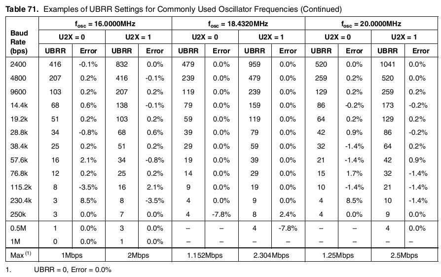

Proszę spojrzeć na tabelę:
Czy jeśli będę traktował procesor Atmega 32 kwarcem 20Mhz
To max prędkość RS232 jaką mogę osiągnąć to 2.5Mbps i będzie 0% błędów?
Mam rację?
Jaka jest max prędkość układu FT232RL?
Generalnie chodzi mi o to aby uzyskać jak najszybszą prędkość pomiędzy PC a uC taktowanym kwarcem 20MHz i działającym na układzie FT232RL
