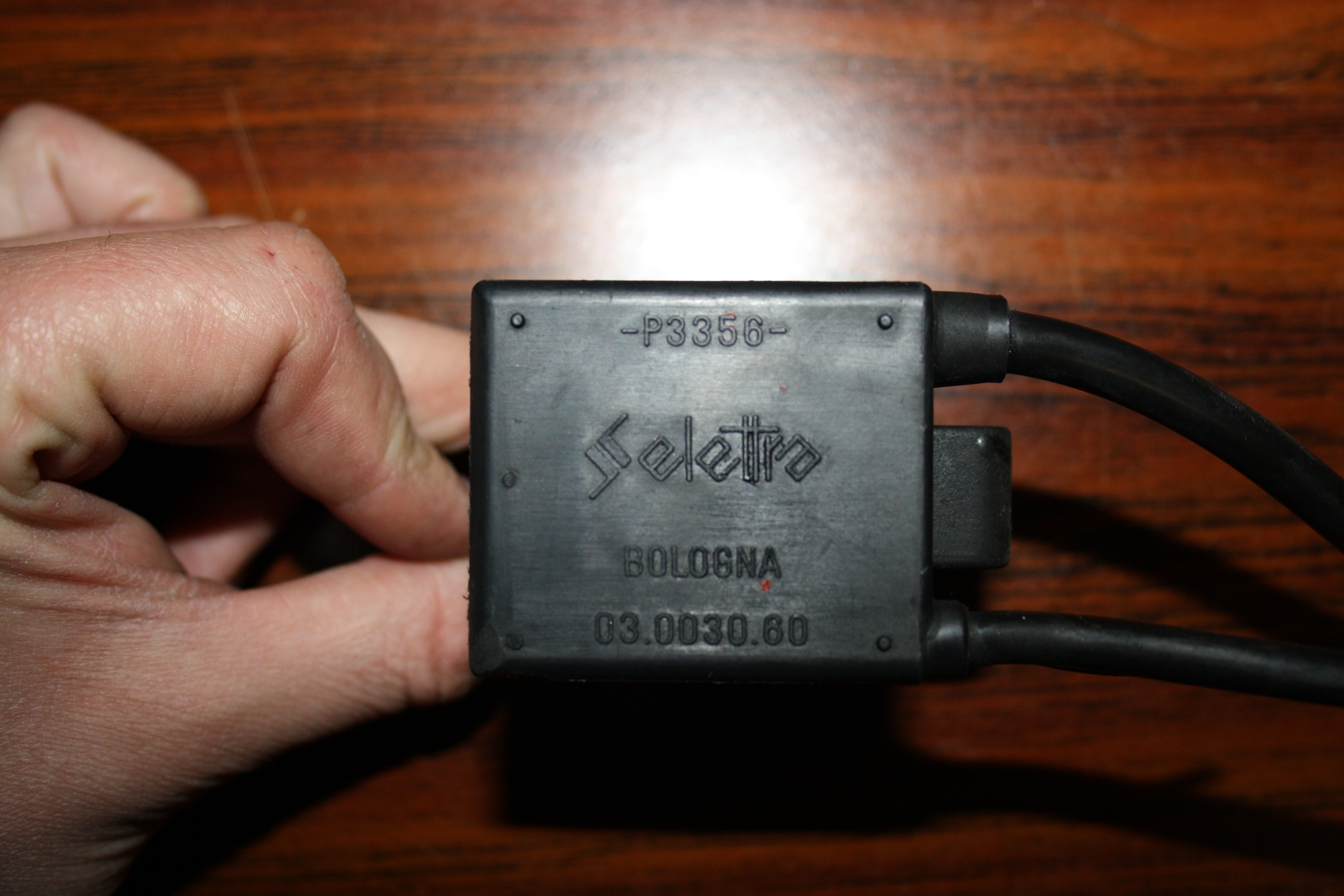

    Mam jeszcze jeden problem. Nie ma iskry. Sprawdzałem na świeci u na mierniku. Przesyłem zdjęcia cewki zapłonowej. Jeśli ktoś się orientuje czy często się psują i gdzie można taką kupic? To będę wdzięczny.
    pozdrowienia

    Te śrubki ze sprężynkami przy zacisku to chyba odpowietrzniki. A robi się to tak jak w aucie więc nie będę pisał bo łatwo znaleźć.
    Co do zapłonu to sprawdź opór cewek
