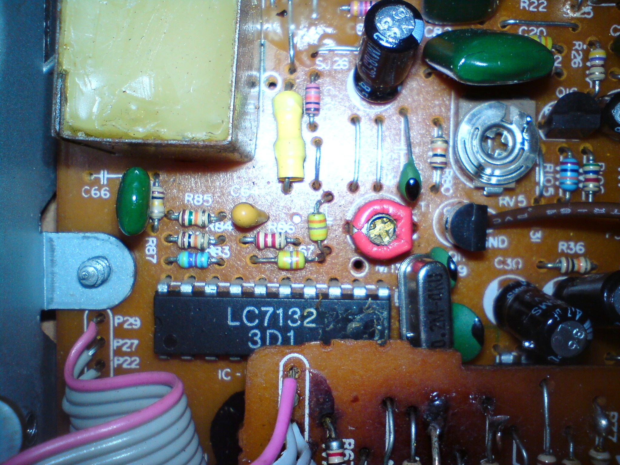

    Witam odgrzebałem jakiś czas temu Alana 18 z piwnicy. Po włączeniu nic nie słyszę, i nie wiem czy coś nadaję. Z CB radiami nie mam doświadczenia, ale mam dostęp do oscyloskopu i może uda się załatwić analizator widma, znajomy podsunął pomysł by sprawdzić tor nadawczo odbiorczy, tylko niestety nie mam pojęcia gdzie się podpinać i czym by go sprawdzić. Ogólnie Musiałem trochę powalczyć by je uruchomić, bo jakaś cewka była dołączona do kwarcu, ale się rozleciała, ( zakładam że radio było przestrajane, pochodzi z niemieckiego rynku ) i była przecięta ścieżka, którą uzupełniłem ( od przycisku CB/PA) Proszę o pomoc
    Alan 18 nie nadaje, nie odbiera, cisza w głośniku.
    3.1.15. Zabronione jest publikowanie wpisów przedstawiających problem, bez podania wystarczającej liczby informacji umożliwiającej zajęcie merytorycznego stanowiska przez innych Użytkowników forum. Tytuł wpisu powinien zawierać markę, model oraz skrótowy opis usterki. /Olek II/

    w ogóle, to nawet nie wiesz w czym problem ja też nie wiem czy nadaje wskaźnik s/rf powinien coś pokazywać
    C66 i zobaczyć czy jest napięcie strojące jak nie ma to pod blachę z lupą przyrządem i pod światło

    SP5IT w tej chwili jest wlutowany ten kwarc, tylko bez tej cewki po się rozleciała w drobny mak. Mógłbyś odpowiedzieć w którym miejscu jest ten generator VCO ( które elementy)? ( dopiero początkuję w elektronice). BC211 Gdy wcisnę przycisk na mikrofonie, to diody sygnalizują zmiany pracy z RX na TX.
    Coo do C66 to go niema :/ Alan 18 nie nadaje, nie odbiera, cisza w głośniku. Chyba , że to ten zielony i C66 może być wlutowany w dwóch konfiguracjach.

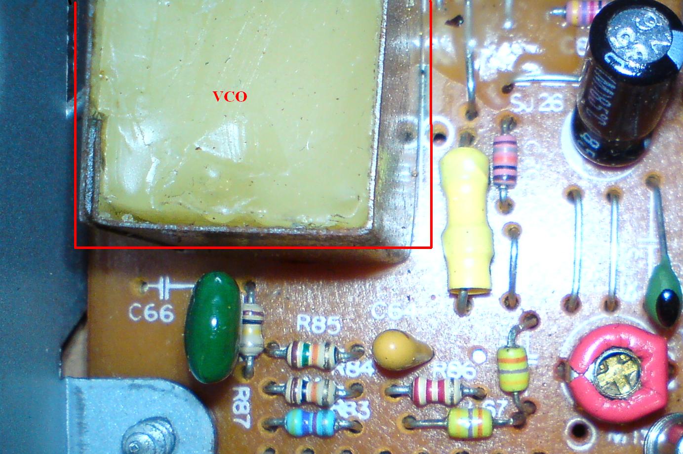

    VCO to jest ten blok w blaszanym ekranie jest to generator nośnej i sygnału lokal dla odbioru, sterowany napięciem przez układ IC1.
    Jeżeli nap. C66 jest blisko nap. zasilania IC1, to VCO trup (brak oscylacji), lub rozstrojony. Poczytaj jak działa Link, przełączaj kanały i podaj napięcia

    troudyl napisał:
    ... w tej chwili jest wlutowany ten kwarc, tylko bez tej cewki po się rozleciała w drobny mak.
    Ta cewka czy dławik to była indukcyjność około 4,7µH w celu przestrojenia radia w tzw. zera "0" .
    ... w którym miejscu jest ten generator VCO ( które elementy)? ( dopiero początkuję w elektronice).

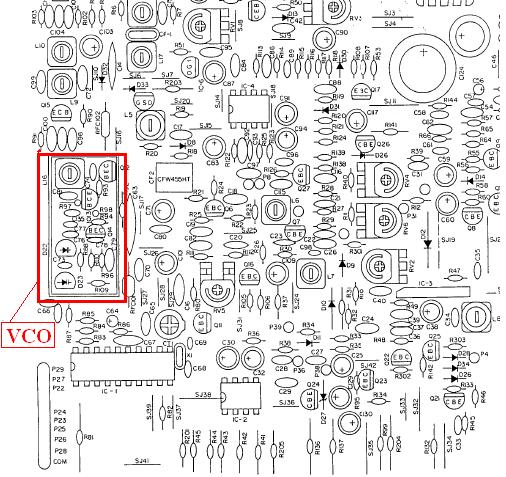

    VCO na płycie :
    VCO na zdjęciu :

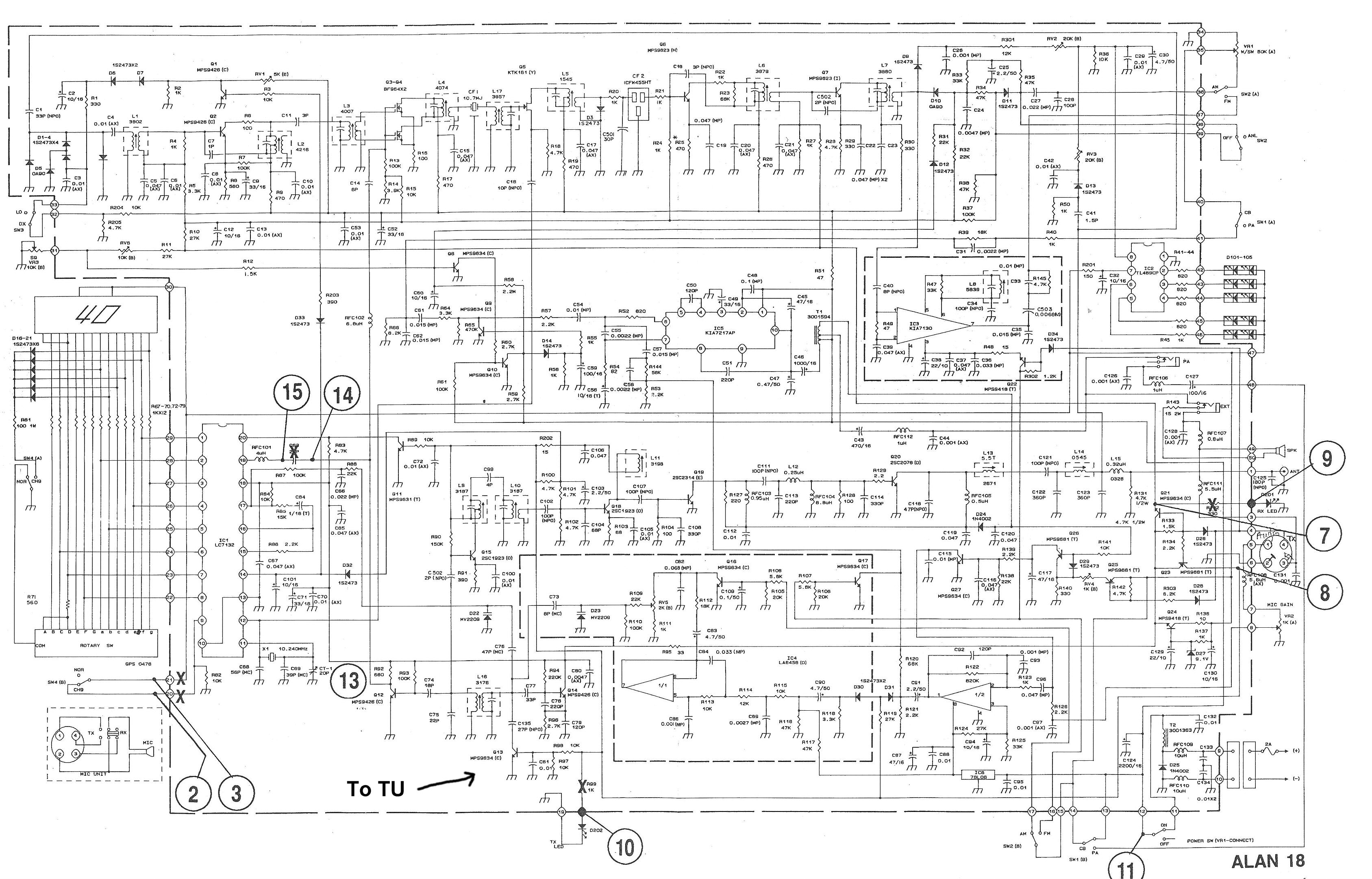

    VCO na schemacie :
    Kondensator C66 na schemacie :

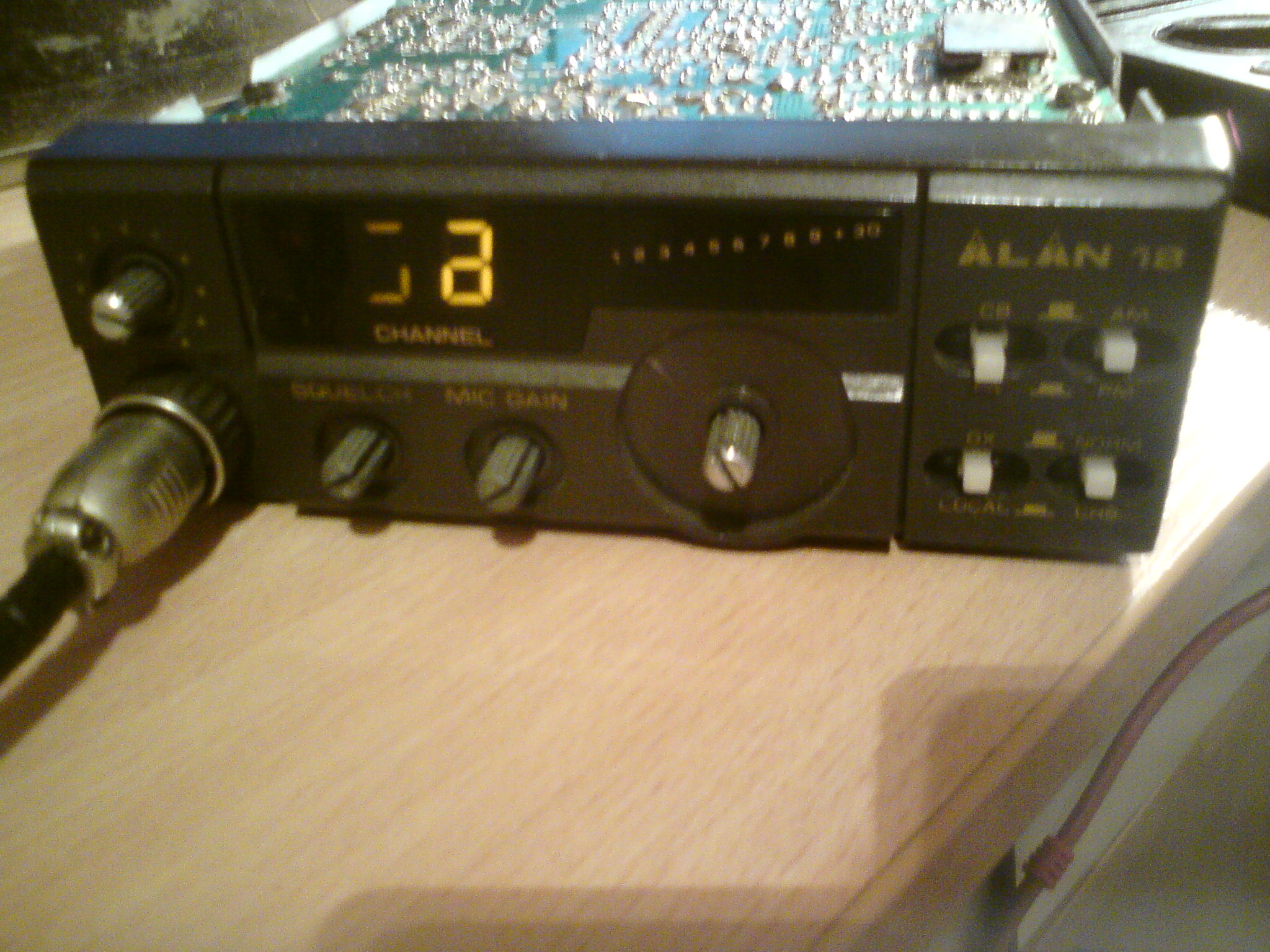

    Ok A więc kilka takich moich spostrzeżeń. Wcześniej nie zwróciłem uwagi dopiero teraz. Widzę że ta płytka od wyświetlacza jest przypalona pod rezystorami idącymi na wyświetlacz kanałów. Dodatkowo napięcie na pinie 18 ( Vdd) w tym układzie (IC1) LC7132 na kanale 19 jest 2.04V ( przy nadawaniu 1,98V) a na c66 1.18V. Zaraz przelecę resztę kanałów, ogólnie wyświetlaczy wyświetla takie coś co na zdjęciu,
    Po wciśnięciu szybkiego kanału ch9 wyświetlacz świeci mocniej,( jaśniej ale nadal błędnie ), napięcie zasilania 2,01V (nadawanie 1,96V) C66 1,17V . Te lampki pokazujące siłę sygnału się nie świeca ani przy nadawaniu ani przy odbieraniu, Radio milczy, tylko przy załączaniu , i przy zmianie modulacji z AM na FM słychać w głośniku , że się załączył.
    To jak wyświetla kanał zakładam , że to wina taśmy , ponieważ raz czy dwa razy ją przelutowywałem i za każdym razem inaczej się zachowuje wyświetlacz . RX i Tx się świeci
    Po przejrzeniu wszystkich 40 kanałów napięcie nigdzie się nie zmieniało, wszędzie jest identyczne ( na wszystkich kanałach)na IC1 pin 17 1,31V na pin 18 2,04V a na C66 1,19V

    Może wyjmij ten moduł encoder-wyświetlacz bez niego IC1 powinien włączyć automatycznie kanał 19 (error program), lub też (w zależności od ch9 select input) kanał 9. Naprawiony moduł włożyć do radia na koniec, jak radio będzie działać. Ten cmos bardzo nie lubi dziwnych napięć w ogóle to się zastanawiam czy on już nie umarł.
    Czasami tak bywa jak masz spalone lub zwarte segmenty na wyświetlaczu.
    Oporniki warto sprawdzić bo jak widać na obrazku - brakuje paru segmentów.

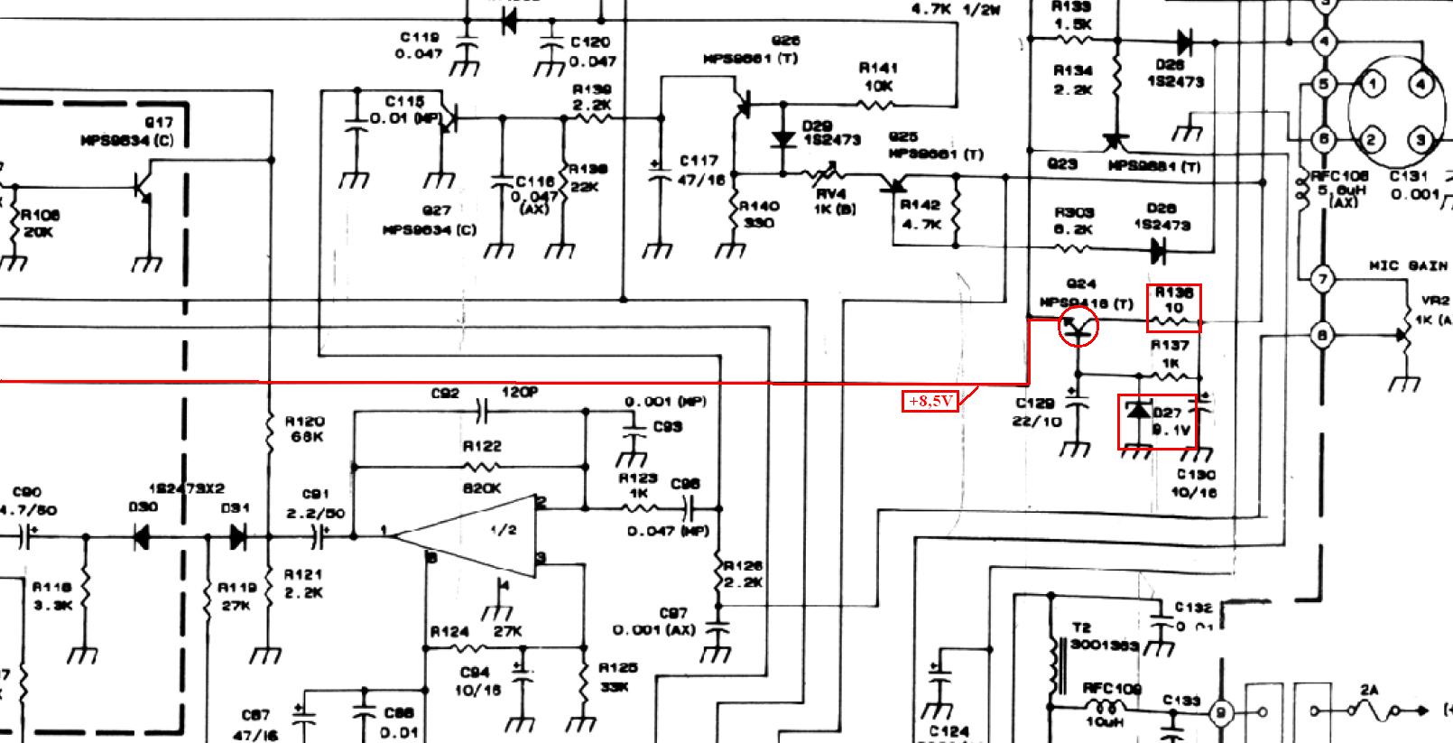

    Napięcie zasilania układu syntezy n. 18 musi być w okolicy +8,5V.
    Tu masz pokazaną "drogę" tego napięcia od stabilizatora na Q24 do n.18 IC1.
    Alan 18 nie nadaje, nie odbiera, cisza w głośniku.Alan 18 nie nadaje, nie odbiera, cisza w głośniku.
    Sprawdź napięcia i/lub elementy zaznaczone na czerwono (ważne : R95, Q24, D27) .
    Podpowiem, że napięcie zasilania układu nie ma nic wspólnego z pozycją bębna kanałowego i samego kanału oraz ma być zawsze stałe i niezmienne (około +8,5V).
    Wylutować, rozkręcić i podważyć z tyłu bębna uchylając ostatnią ściankę i wstrzyknąć preparatu czyszczącego np. U a następnie kręcić lewo/prawo aby wypłukać ten brud z przełącznika.

    A więc na r95 napięcie 3,94V - 4V na q24 (tranzystor jakiś zamiennik tam wlutowany na obudowie ma napisane c33710 (lub c33716) taki mi dał mi sprzedawca w sklepie elektronicznym niby jako zamiennik) na emiterze jest 6,17V, na bazie 6,84V, na kolektorze 11,9V zasilanie jest 13,2, a dziwne bo napięcie biore z nie używanego zasilacza komputerowego. Na R136 1,16V na diodzie D27 6,85V, Na R 137 6,25V.
    Mierzyłem rezystancję R 95 = 36 ohm,ale widać że się przypalił, bo jest cały czarny ( w pon kupię nowy i go podmienię)

    Napięcie bazy zbyt małe wygląda, że trzeba zmienić Q24 na tranzystor o wzmocnieniu stałoprądowym > 80, np. BC547, C941 itp.

    przelutowałem q24 bo się okazało, że odwrotnie go wcześniej wlutowałem (aż mi wstyd, pomyliłem kolektor z emiterem). teraz na Emiterze jet 9,90V na bazie 10,76V (dioda d27 do wymiany?ten biały pasek idzie na baze ) a na kolekorze 10,89V Na IC1 na 18pin jest 2,88V a na c66 (19 kanał) 1,25V, na pin 17 1,37V.

    Na emiterze powinno być 8.5 V

    BC211 masz rację pomyliłem się z tym q24 ( nie wiem czemu jak tydzień temu go wymieniałem wlutowałem go odwrotnie). Z radio elektroniką nie mam żadnego doświadczenia i żadnej wiedzy, dlatego tu piszę, by się czegoś dowiedzieć. Dzięki za zainteresowanie i pomoc. Dla mnie szczerze, w tej chwili nie za wiele jest oczywiste, np dlaczego na diodzie d27 9.1V jest ponad 10V? Z twojej wypowiedzi wynika, że IC1 jest do wymiany, ale czy w takim razie te napięcia na q24 teraz są ok? Bo jeśli wymienię IC1 nowe, to nie chcę by się od razu spaliło bo nie jest za tanie.
    Skoro na emiterze powinno być 8,5V a jest prawie 10V to uważam, że coś jest nie do końca tak jak powinno być.
