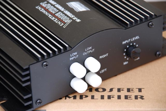

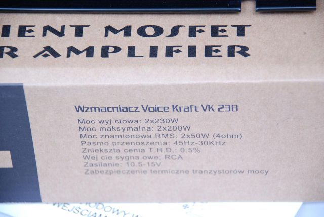

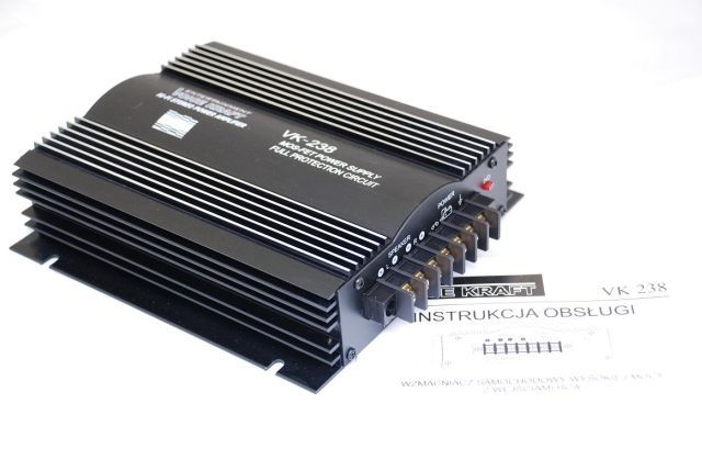

    Witam wszystkich. Jestem nowy wieć z góry przepraszam jeśli coś nie tak zrobiłem. Mam do kupienia Wzmacniacz samochodowy firmy Voice kraft 400w za 50zł.
    Czy warto kupić wzmacniacz Voice Kraft 400W i subwoofer CAT Berlin do Audi A6?

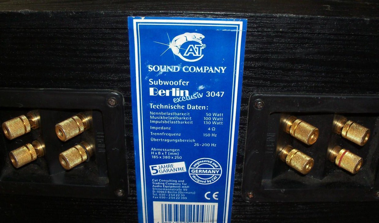

    i dwódrozny przejściowy subwoofer cat berlin exclusiv 3047 oporność 4 omy100 watów mocy muzycznej pasmo przenoszenia 26-200Hz również za 50 zł
    Czy warto kupić wzmacniacz Voice Kraft 400W i subwoofer CAT Berlin do Audi A6? Czy warto kupić wzmacniacz Voice Kraft 400W i subwoofer CAT Berlin do Audi A6?
    i mam radio Panasonic CQ 1425N. I mam pytanie czy to będzie dobry wybór jak to podłączyć ewentualnie. Ma to grać w Audi A6 narazie mam radio podłączone do fabrycznych glośników chyba (BOSSE) czy coś takiego ale brakuje mi głębokich basów i właśnie chciałem coś takiego zakupić. Proszę o wasze opinie na ten temat i pomoc.

    Wzmacniacz to lipa i tandeta nie warta wydawania nawet 50zł. O subwooferze się nie wypowiem, nie wiem czy on zdoła wydobyć z siebie "głębokie basy" pod takim wzmacniaczykiem o mocy dobrego radia samochodowego.

    Witam tak na marginesie nie bosse tylko jak coś to BOSE nie grzesz na wstępie,;) jest to jedna z najlepszych firm produkująca sprzęt grajacy. Prawdopodobnie jeżeli coś ci słabo gra to nie masz oryginalnego subwoofera który znajduje sie w bagażniku pod zabudową (chyba po lewej stronie jeżeli dobrze pamiętam) w nim też jest wzmacniacz który zasila głośniki w tylnych drzwiach, także jak nie masz woofera , to głośniki w tylnych drzwiach nie będą grały. Moje zdanie w AUDI A6 nie starczy takie coś co masz do kupienia, dlatego że bagażnik masz wygłuszony i zadużo nie da ci coś takiego. Cena za to jest moim zdaniem dobra, jeżeli już sie skusisz i kupisz ten sprzęt, do podłączenia będziesz potrzebował kabel + z akumulatora - do obudowy na wzmacniaczu masz opisane który gdzie ma być podłączony. Będziesz jeszcze potrzebował kable chinch z radia do wzmacniacza, jest przy nim dodatkowy kabelek który podłanczasz przy radiu do niebieskiego a przy wzmacniaczu rem. Później to już tylko kable głośnikowe i słuchasz, efekt cie nie zadowoli zawsze można od sprzedac to komuś.

    Lepiej odłóż trochę więcej pieniędzy, za tą kasę kupisz szajs który ma po 20W, a na dodatek żadnych filtrów LP.
