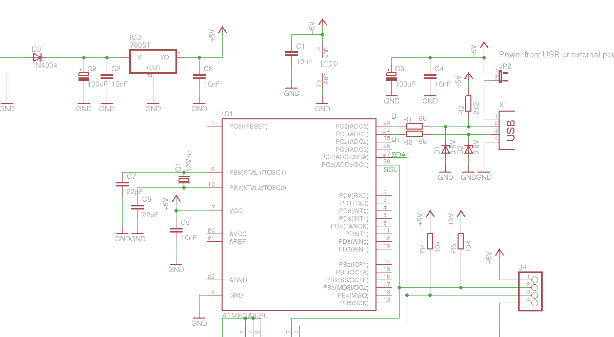

    Chciałbym uruchomić konweret i2c-tiny-usb na układzie Atmega8. Na elektrodzie były już doniesienia, że ktoś zbudował działający konwerter na attiny45. Na stronie projektu http://www.harbaum.org/till/i2c_tiny_usb/index.shtml jest też wersja na Atmegę8 jednak nie udało mi się jej uruchomić. W udostępnionej paczce w katalogu firmware są źródła, które kompilują się bez problemu. Jest też opisane jak ustawić fusy oraz odpowiedni Makefile dla atmegi.
    Napisałem do autora odpisał, że dawno temu zrobił jeden prototyp więc powinno chyba działać.
    Czy ktoś może próbował zrobić taki konwerter albo mógłby rzucić okiem na źródła?
    Jeśli chodzi o bład to problem pojawia się już na początku z komunikacja USB.
    [  761.152052] usb 2-1: new low speed USB device using uhci_hcd and address 14
    [  761.332053] usb 2-1: device descriptor read/64, error -71
    [  761.612058] usb 2-1: device descriptor read/64, error -71
    Spróbowałem, też pierwszy z brzegu projekt konwerter USB<->serial
    http://www.recursion.jp/avrcdc/cdc-232.html#usage
    Co prawda są inne piny dla usb ale działa więc rezonator, diody i rezystory od USB są chyba poprawnie podłączone.
    Czy ktoś mógłby u siebie spradzić czy mu to działa. Załączam .hex oraz schemat.
    Konwerter i2c-tiny-usb na Atmega8.
    Programuję tak
    avrdude -c usbtiny -p atmega8 -U lfuse:w:0x9f:m -U hfuse:w:0xc9:m -U flash:w:firmware.hex

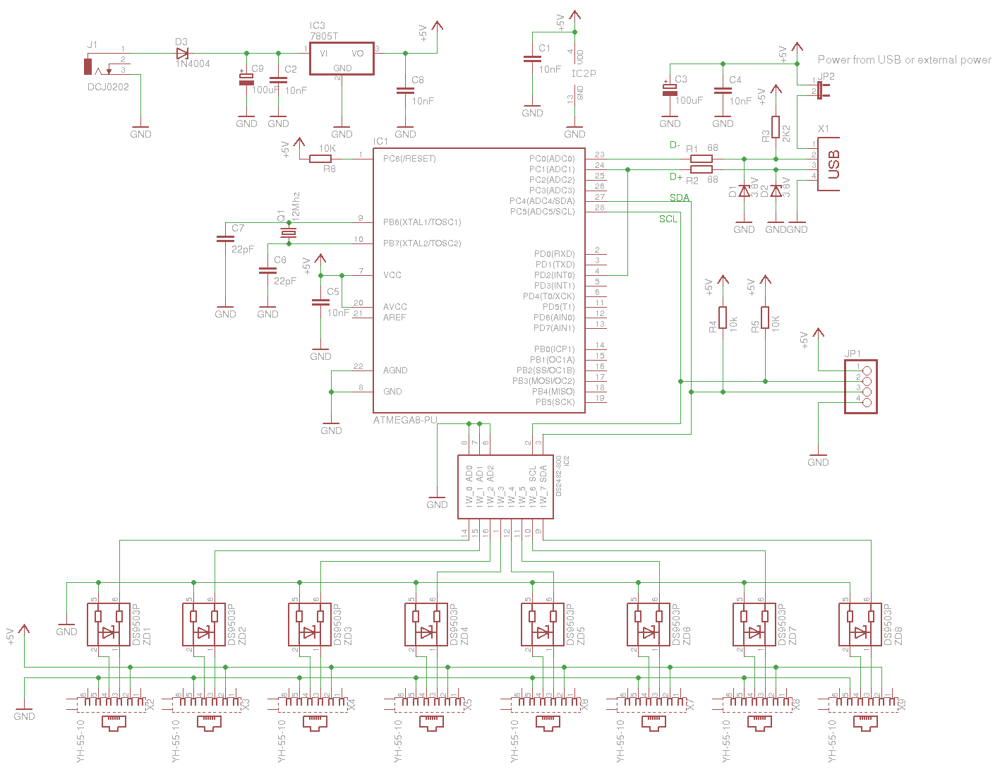

    Chyba znalazłem problem. Popatrzyłem na inne podobne projekty i widzę, że D+ jest jeszcze podłączone do PD2(INT0).
    http://www.harbaum.org/till/lcd2usb/schematic.gif
    Podłączyłem i chyba działa. Znaczy się urządzenie jest wykrywane dokładne testy zrobię później.
    W oryginale na attiny45 oraz w tym innym projekcie, który testowałem tak się złożyło, że D+ było od razu podłączone do INT0 i pewnie dlatego działało. Widać tu jednak moją ignorancję jeśli chodzi o programowanie uC. Jak wszystko uruchomię to wrzucę do DIY.
    Dziękuję za porady.
