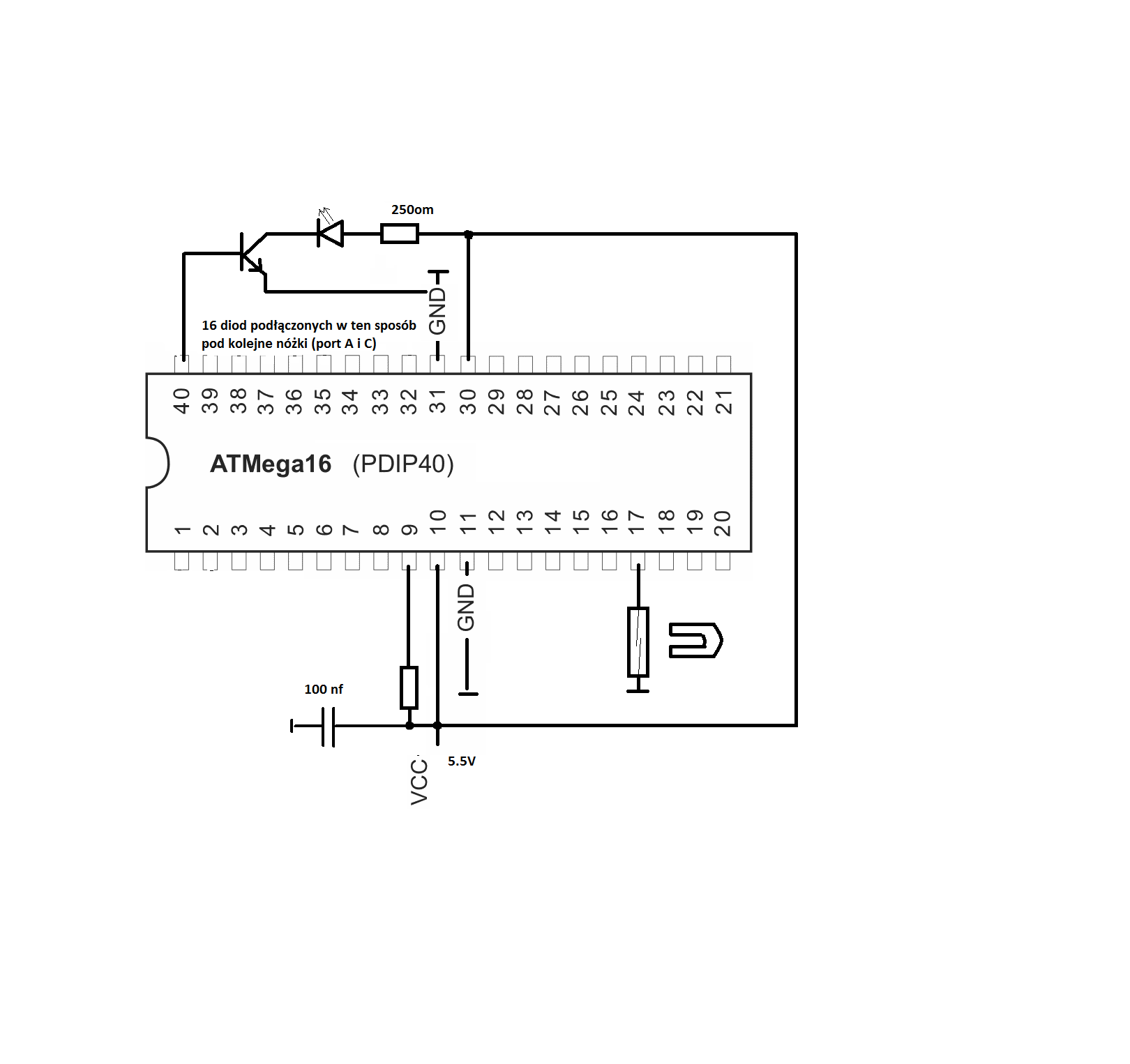

    Używam Atmegi16 do wysterowania 16 diod i potrzebuje pomocy w dwóch kwestiach. Program działa, ale mam pytania do hardwar'u
    1. Zrealizowałem układ w ten sposób, że na poszczególne piny wystawiam jedynkę, a są one podpięte pod bazę tranzystora.:
    Jak podłączyć 16 diod do Atmegi16 bez przygaszania? Zasilanie z baterii
    Jednak efekt jest taki, że zapalanie kolejnych diod powoduje lekkie przygaszenie poprzednich. Zjawisko występowało też wcześniej, gdy miałem (na płytce testowej) diody podpięte bezpośrednio przez rezystor od plusa do nóżki atmegi i zapalałem przez wystawienie zera.
    2. Układ jest zasilany z baterii (najpewniej 4 akumulatorków) i pracuje bez trybu uśpienia. Chciałbym się poradzić jak najlepiej zrealizować ten układ, żeby pobierał mało prądu. Czy używać tranzystorów czy podpinać diody bezpośrednio do atmegi. A może użyć Atmegi8L i zasilać przez stabilizator napięcia?
  • #2 10801935
    tadzik85
    Rezystor bazy mam nadzieje jest?
  • #3 10801948
    gaskoin
    A dałeś rezystor na bazę? Pokaż pełny schemat bo ten nie wróży nic dobrego.
  • #4 10802000
    dondu
    Moderator na urlopie...
    Tak jak wspomnieli koledzy wyżej, dodaj rezystory na bazy tranzystorów. Przygaszanie diod może być spowodowane za małą wydolnością źródła zasilania.
    Pytasz o oszczędzanie baterii, a masz aż 16 diod, które mogą się świecić jednocześnie - to dwa przeciwstawne problemy. Innymi słowy co to za projekt?
    Następny schemat twórz już w Eagle: Schematy i płytki - projektowanie - czym?
  • #5 10802109
    yahman
    - Faktycznie nie dałem, poprawię.
    - Testy były przeprowadzane zasilaniem z USB, na 8 diodach więc nie sądzę żeby chodziło o wydajność źródła.

  • #8 10802224
    gaskoin
    Bo nie filtrujesz w ogóle zasilania(No dobra jest tam jeden jakiś samotny kondensator :) ). A z USB możesz pociągnąć max 500mA, ale nim do tylu dojedziesz to napięcie Ci spadnie dość znacznie. Dla mnie schemat nie musi być akurat w Eaglu, może być w paincie byle by nie trzeba było się domyślać co jest na np 31 nodze tego układu.

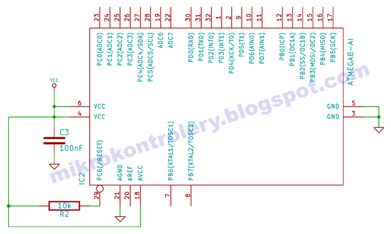

  • #10 10802408
    yahman
    Na obronę napiszę że korzystałem z
    A wracając do pytania, to zapalanie diody jedynką podawaną na bazę tranzystora to dobra opcja ? Czy jest może coś bardziej poprawnego i ekonomicznego.
  • #11 10802426
    dondu
    yahman napisał:
    na obronę napiszę że korzystałem z ...
    ... czyli z opcji opisanej jako Totalne minimum z trzema wykrzyknikami :)
    Jednakże przy 16 diodach warto byłoby zastosować nieco więcej zabezpieczeń.
    Zobaczymy co w trawie piszczy gdy pokażesz cały schemat.

  • #14 10910748
    yahman
    Witajcie.
    Ze względu na parę spraw wszytko się sporo wydłużyło, ale schemat ostatecznie powstał, a nawet dwa.
    Proszę więc o opinie, który z nich lepiej zastosować. Osobiście bym obstawiał za pierwszym (bez tranzystorów), sądzę, że byłby mniej energochłonny, ale mogę się mylić.
    Proszę też, rzućcie okiem czy nie ma jakiś błędów. Wartości rezystorów jeszcze podobieram.
    Tak jak już wspominałem, układ chcę zasilić z 4 akumulatorków, ale nie wiem czy to wystarczająco wydajne źródło. Jeśli nie to jakie wybrać? Zależy mi na napięciu z rzędu 4.5 - 5,5V
    Przy testach (układu z tranzystorami, ale bez rezystorów bazy), przy zapalonych 8 diodach jednocześnie, układ pobierał 340mA. Ale jak już wspominałem, przy sekwencyjnym zapalaniu diod co kolejną pozostałe przygasały.
