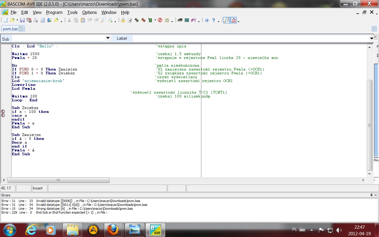

    #8 10813707
    Mol
    Poziom 30  
    Dopisałeś na początku po Config ......
    Dim a as byte ?
    Pomiędzy Do a Loop brakuje ci dwóch endif.
  • #9 10814365
    mdm150
    Kod skompilował się po dodaniu komendy Dim a as byte i wygląda to tak:
