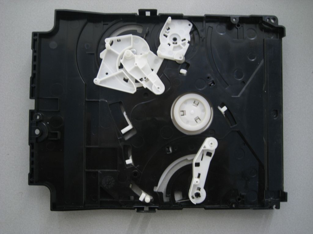

  • #4 10804970
    ebry
    Poziom 30  
    Jeżeli kółko nie kręci się, oznacza to problem z komunikacją między napędem a płytą główną.
    Odkręć śrubki zaznaczone na czerwono, podnieś motor i przesuń ręcznie mechanizm ( obie części zaznaczone na żółto jednocześnie ) i zobacz czy nic go nie blokuje.

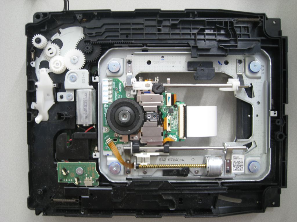

  • #5 10806322
    Andrzej0011
    PS3 80GB - Napęd nie działa po wymianie lasera, tacka się nie podnosi
    Po naciśnięciu jednego z przycisków (lub dwóch razem) zaznaczonych kolorem czerwonym silniczek zaczyna pracować. Zębatki się kręcą.
    Wydaję mi się że zębatka zaznaczona kolorem niebieskim powinna zazębiać się z tym czarnym plastikowym elementem. Ale się nie zazębia. Silniczek chodzi i to wszystko.
    Jak lekko popchnę palcem ten czarny plastikowy element to idzie on do dołu, podobny element po prawej stronie idzie do góry, tacka podnosi się, laser się porusza i świeci.
    Dlaczego ta zębatka się nie zazębia?

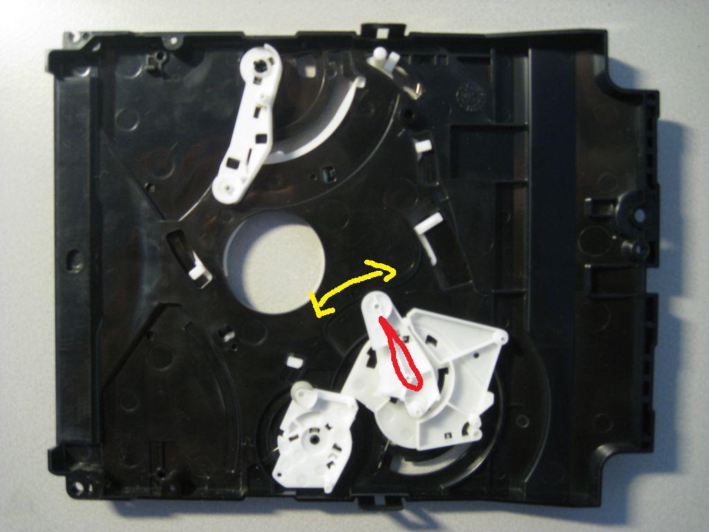

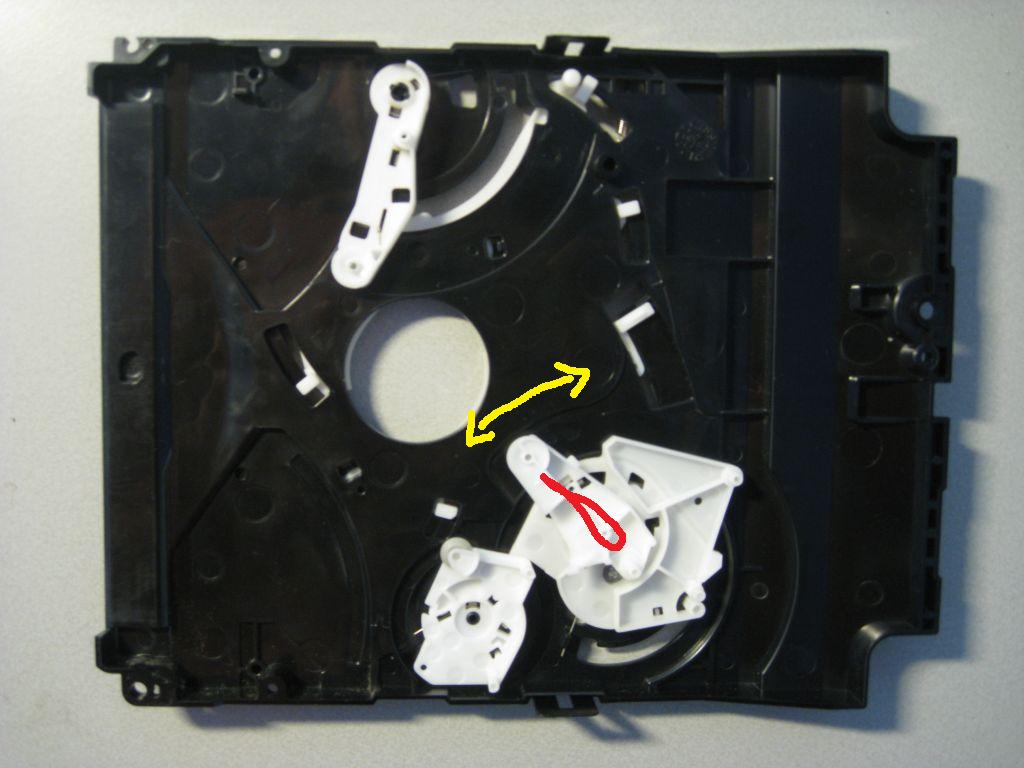

  • #11 10807894
    Andrzej0011
    laser wymieniony. Napęd działa.
    Winowajcą okazał sie mały, biały, plastikowy element na spodzie górnej obudowy napędu.
    PS3 80GB - Napęd nie działa po wymianie lasera, tacka się nie podnosi PS3 80GB - Napęd nie działa po wymianie lasera, tacka się nie podnosi
    Element oznaczony kolorem czerwonym.
    Jeśli trzymamy napęd tak jak na zdjęciu to ten element musi być przesunięty w lewą stronę.
