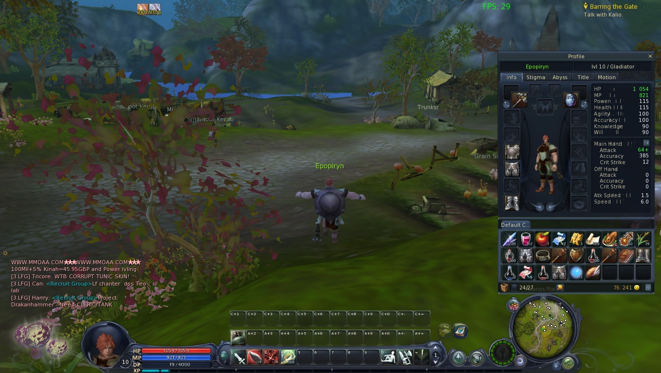

    Teraz taki problem z innej beczki. Włączyłęm aiona i skok fps-a po zmianie procka ogromny ^.^.... ale, zawsze musi być to ale.... A więc grafika tak jak by mi przycinała obraz, nie wiem dlaczego. Niby ciągle 20 fps, ale przycina jednak coś... Teraz z kolei proc za mocny dla grafy xd?
    W jaskiniach czy coś z tym problemu nie ma, tylko na otwartych przestrzeniach
    tak np. wygląda moje menu
