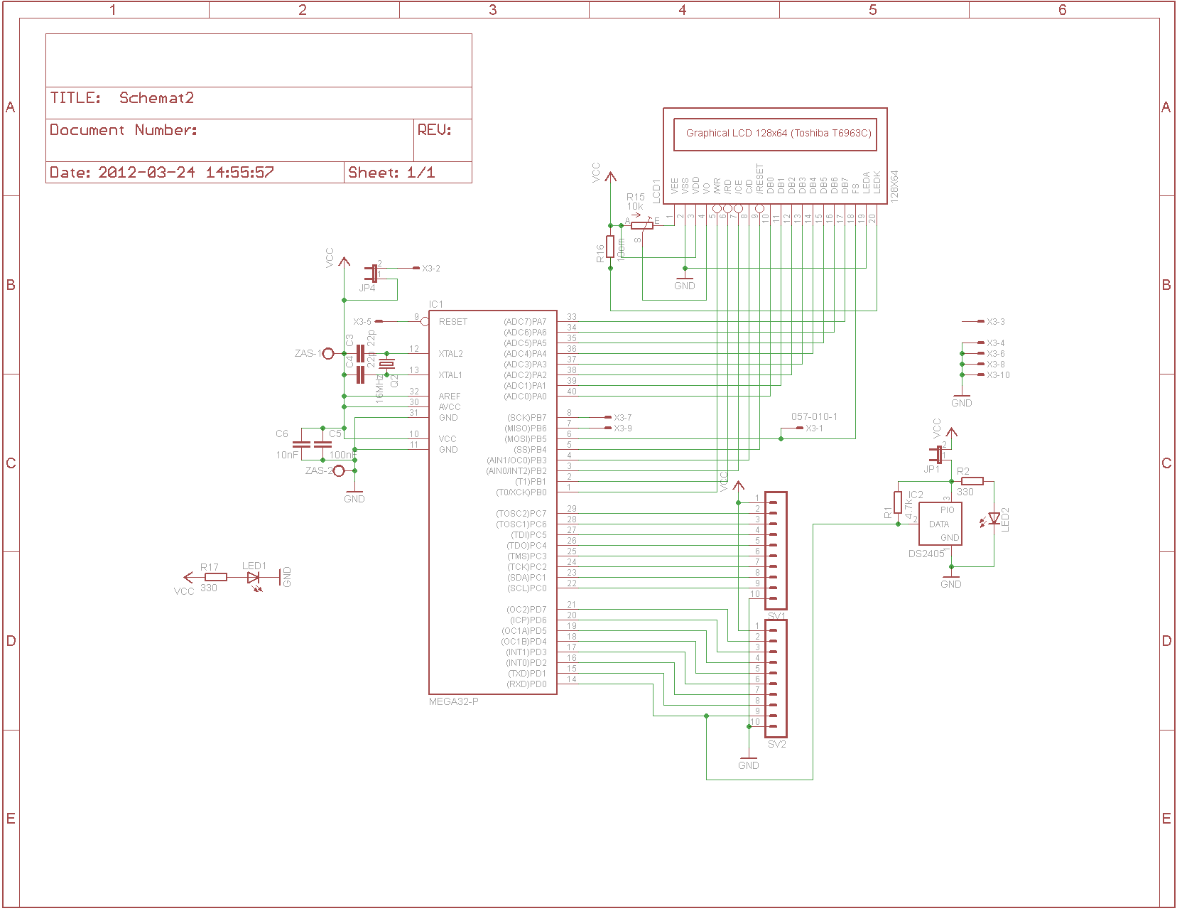

    Witam !
    Podłączyłem wyświetlacz oparty na sterowniku T6963C do mikroprocesora ATMEGA16 wg. poniższego schematu:
    ATmega16 i LCD T6963C - brak wyświetlania, sprawdzone połączenia i kontrast
    oraz wg. helpu bascoma:
    PORTA.0 to PORTA.7 to DB0-DB7 of the LCD
    PORTC.5 to FS, font select of LCD
    PORTC.2 to CE, chip enable of LCD
    PORTC.3 to CD, code/data select of LCD
    PORTC.0 to WR of LCD, write
    PORTC.1 to RD of LCD, read
    PORTC.4 to RESET of LCD, reset LCD
    z tym, że jako kontrol portu uzyłem portu B zamiast C.

    Niestety, na wyświetlaczu nic się nie wyświetla. Kombinowałem już z potencjometrem od kontrastu, niestety bez skutku. Sprawdzałem także połączenia które także są bez zarzutu. Proszę o pomoc

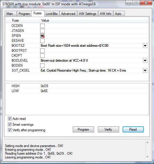

  • #3 10805212
    dumel111
    Fusebity mam ustawione tak:
  • #5 10805349
    dumel111
    W takim razie co może być przyczyną ?

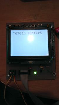

  • #10 10805567
    dumel111
    ~~~pio~~~ , nie wiem jakim cudem, ale zadziałało !
    #11 10805641
    ~~~pio~~~
    Cls był w złym miejscu nie czyść wyświetlacza w pętli tylko jednorazowo. Miłej zabawy:)
