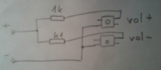

    Miałem za zadanie dorobić sterowanie do odtwarzacza "z zewnątrz" (sterowanie drogą radiową przyciskiem PLAY/PAUSE), lecz nie podołałem ze względu na tragicznie małe pola lutownicze. Mp3 zaniosłem więc do serwisu, sympatyczny pan z ochotą przylutował mi dwa przewody. Przyniosłem odtwarzacz do domu, wszystko podłączyłem, sprawdziłem - działa. Jednak przy składaniu musiałem uszkodzić kawałek taśmy, na której znajdują się dwa przyciski, oraz dwa elementy smd. Całość jest doprowadzona dwoma przewodami do płytki odtwarzacza.
    Sprawdziłem połączenia na taśmie, wszystko wydaje się być ok. Przewody też ok.
    Zdjęcie (z góry przepraszam za jakość):
    Sony Walkman NWZ-E353 - uszkodzona taśma, nie działa vol + po lutowaniu
    Schemat połączeń na taśmie:
    Przypuszczam, że są to rezystory, ich wartości to 1k Ohm i 100 Ohm.
    Zwarcie bezpośrednio powoduje ściszenie, vol - też działa.
    Gdzie mogę szukać ewentualnej usterki? Czy da się to naprawić?

    Suiezzak
    Szanowny Panie Moderatorze!
    Dziękuję bardzo za pomoc. Zignorowałem wcześniej "trzeszczące" połączenie pomiędzy rezystorem 1k i przyciskiem od vol +. Po przyłożeniu "na krótko" przycisk odpalił :)
