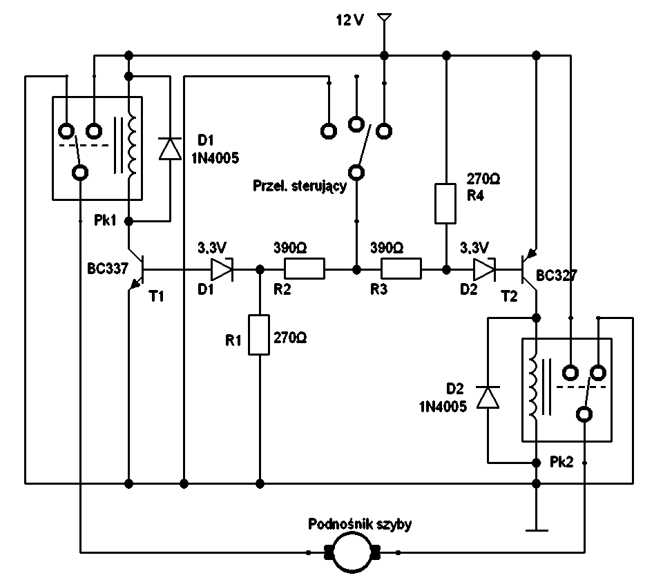

    Mam problem z podłączeniem sterowania przekaźników, mianowicie z przełącznika którym chcę sterować przekaźniki wychodzi jeden przewód który w pozycji 1 ma (+) w pozycji 2 jest neutralny a w pozycji 3 ma (-). Potrzebuje zastosować to do podnośnika szyby. Wymyśliłem taki układ tylko nie działa on do końca odpowiednio. Dwie cewki przekaźników po przełączeniu sterowania w pozycję neutralna przyciągają styki lub robi to jedna co jest niepożądane. Ktoś może podpowiedzieć co wstawić w miejsce zielonego kółka na moim schemacie aby ten układ działał poprawnie

    Można zbudować układ z dwoma tranzystorami npn i pnp, które będą sterować przekaźnikami, a ich bazy spolaryzować od przełącznika.

    Kolego krzysiek7 czy taki układ miałeś na myśli jeśli coś zrobiłem nie tak proszę o poprawkeJak poprawnie podłączyć przekaźniki do sterowania podnośnikiem szyby?

    Tak to się oba tranzystory pootwierają jak przełącznik będzie na środku.

    Jeszcze parę rezystorów i będzie dobrze. W szereg baz i ustawienie dzielnikiem napięcia baz w celu zamknięcia złącz.

    A co z rezystorami w przekaźnikach , nie są zawarte w schemacie ...

    Skoro już masz zbudowany układ to ja próbowałbym obniżyć napięcie uruchamiania przekaźników stosując przy nogach 85 i 96 diody prostownicze odpowiednio skierowane. Chodzi o uzyskanie efektu, kiedy przekaźniki połączone szeregowo nie zadziałają. Oczywiście niestety układ będzie pobierał prąd spoczynkowy. Inaczej tylko układ przekaźników z większą ilością styków/przekaźników, lub logika elektroniczna.

    Panowie to że najprościej sterować przekaźniki plusem jest oczywiste gdyby tak można było zrobić najprawdopodobniej zrobił bym tak i nie było by tematu. Natomiast w moim przypadku Z PRZEŁĄCZNIKA KTÓRYM CHCĘ STEROWAĆ DWA PRZEKAŹNIKI NIEZALEŻNIE WYCHODZI JEDEN PRZEWÓD NA KTÓRYM W POZYCJI (1) POJAWIA SIĘ (-) W POZYCJI (2) POJAWIA SIĘ (+) A W POZYCJI (0) JEST NEUTRALNY. Potrzebuję teraz zorganizować jakiś separator który rozdzieli mi przewód sterujący na dwa niezależne na których będzie pojawiał się na przemian (+) i (-) które podłączę do sterowania przekaźnikami, mogą to też być dwa (+) lub (-). Kolego georgesgr z całym szacunkiem taka była idea. Ale po zastosowaniu tego w praktyce układ działał nie do końca poprawnie. A wyglądało to tak że przekaźnik który był ostatnio załączony niekiedy nie rozłączał się po włączeniu przełącznika w pozycje neutralną lub załączały się obydwa . Działo się tak ponieważ cewki przekaźników był wówczas podłączone szeregowo i przyciągały przekaźniki lub się równoważyły . Ktoś wspomniał o diodach, efekt był podobny jak bez. układ działał w jedną stronę lub nie działał wogóle nawet przy zastosowaniu dwóch diod prostowniczych. POMOCY!!! Jak poprawnie podłączyć przekaźniki do sterowania podnośnikiem szyby?

    A tu masz na tranzystorach, z diodami zenera w bazach.
