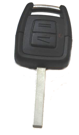

    zwracam sie z prośbą o pomoc w doborze cetralki i pilota oraz sposobie jej podłączenia do modułu sterowania centralnym zamkiem w oplu vectra b z 96 roku.
    autko nie posiada alarmu tylko sam centralny z kluczyka

    kup oryginalny pilot z kluczykiem na szrocie, obetnij grot, włącz zapłon poprzyciskaj kilka razy przyciski na pilocie wyłącz zapłon i działa.... rozwiązanie za 10 zł i dużo pewniejsze niż te centralki za 80 zł na alledrogo z 15 zabezpieczeniami

    zakładam że tylko orginalny pilot w kluczyku do opla v da się w ten sposób zgrać.bo mam pilota od innego zestawu kluczyków ale pilot jest osobno.
  • #4 10807153
    TrzyEr
    tak tylko ten na kluczyku z takimi przyciskami II i I/ i czerwoną diodą, taki prawie kwadratowy, alarmy sobie odpuść bo ludzie są już tak przyzwyczajeni do wycia syren że nie zwracają już uwagi, i też trochę starawe auto na zbędne inwestycje

    Ten pilot nie zadziała.

    A jak opelek jest w uboższej wersji to co odbierze sygnał z pilota? Radio ?
    Były takie wersje gdzie ten moduł nie miał odbiornika, bodajże produkcji trw.
    Dorzucić sterownik zamka za pół stówy i zapomnieć.

    Jest napisane 433,92 MHz czyli jest szansa bez zmiany sterownika?

    Jak znajdziesz działający pilot dwuprzyciskowy to będzie.
