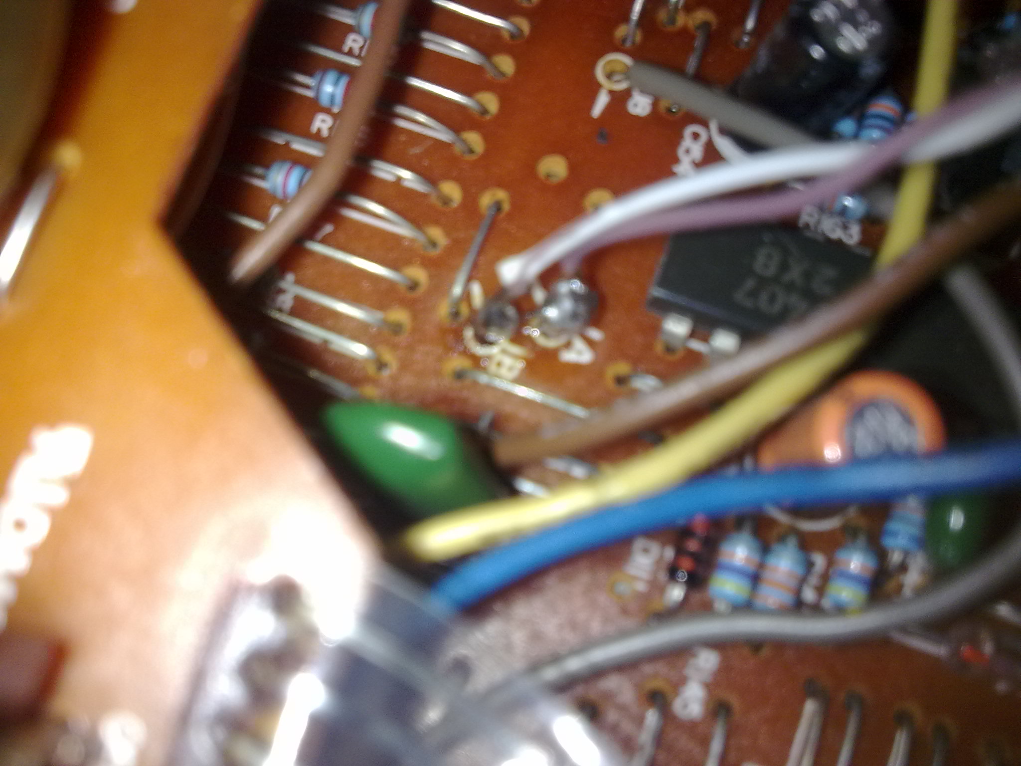

    Po wciśnięciu przycisku ANL jest zero reakcji radia. Sam przycisk sprawdzony multimetrem i jest sprawny. Przeszłości radia nie znam, ale na kilku forach znalazłem informacje, że często filtr ANL był załączany na stałe, a pod przyciskiem robione 0/5, jednak w moim egzemplarzu tego nie ma. Do przycisku nie prowadzą żadne przewody. Pytanie brzmi - czy można w jakiś sposób sprawdzić czy filtr działa (jest załączony na stałe)?
  • #2 10808354
    kriss51
    Filtr ANL tłumi zakłócenia impulsowe (szpilkowe) pochodzące np. od zapłonu samochodu, motoroweru i tym podobnych. Aby sprawdzić ANL trzeba mieć źródło takich zakłóceń i osłuchać czy filtr po włączeniu wycina te śmieci. Tak dla prostego sprawdzenia wystarczy jak obok anteny popstrykasz np. lutownicą albo innym urządzeniem włączonym do sieci.
  • #3 10811174
    lensars
    Sprawdziłem i filtr nie działa. W jednym z archiwalnych tematów znalazłem zdjęcia, iż dwa przewody prowadzą do przełącznika ANL (brązowy i czarny). Według tych zdjęć te przewody są złączone przy pinie przełącznika i prowadzą do płyty głównej. Czy ma ktoś może poprawnie działające radio i może to potwierdzić? Na zdjęciach zaznaczyłem o które dokładnie połączenia chodzi.

  • #4 10811356
    kriss51
    Na pierwszej fotce widać że radio jest przestrojone, a przewody są podłączone do przełącznika na przedniego panelu. Teraz który z nich jest wykorzystany do przełączania piątki/zera musisz zobaczyć z przodu.

  • #8 10812210
    pyton
    Dwa dni temu sam miałem ten dylemat... radyjko strasznie mało odporne było na układ zapłonowy.
    Rozkręciłem i się okazało że nie było przewodów od ANL (były ucięte) a miejsce w którym powinny być było zlutowane na stale... Dorobiłem nowe kabelki i Działa;)
    Mają one być w tym miejscu co zaznaczyłeś.
    I dokładnie tak działa jak to kolega SP5IT napisał.
  • #9 10812906

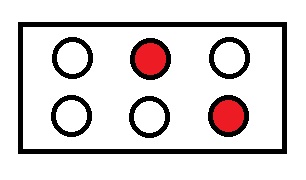

  • #10 10814042
    lensars
    SP5IT napisał:
    Jeśli przewody są odlutowane to ANL powinien działać. Zwarcie diody D111 przełącznikiem powoduje wyłączenie ANL.
    M
    Jest dokładnie tak jak napisał kolega SP5IT (doszedłem do tego doświadczalnie sam, bo wasze odpowiedzi przeczytałem dopiero teraz). Z wyciętymi przewodami filtr ANL jest załączony na stałe czyli jednak tak miałem (mimo, że test z lutownicą pokazał, że jednak jakieś zakłócenia przechodzą). Po zwarciu przewodów filtr ANL się odłącza i tak należy to przylutować do przełącznika. (przełącznik wyciśnięty - przewody zwarte, ANL nie działa, przełącznik wciśnięty - przewody rozwarte, ANL działa). Na zdjęciu pokazałem pod które piny należy to przylutować.

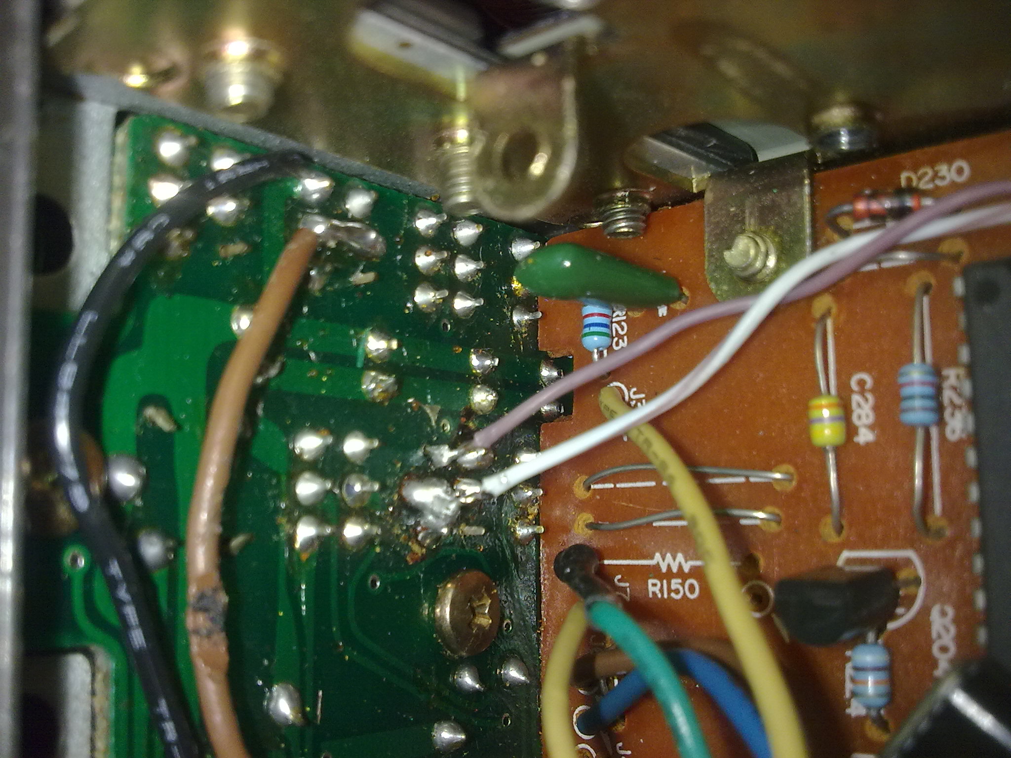

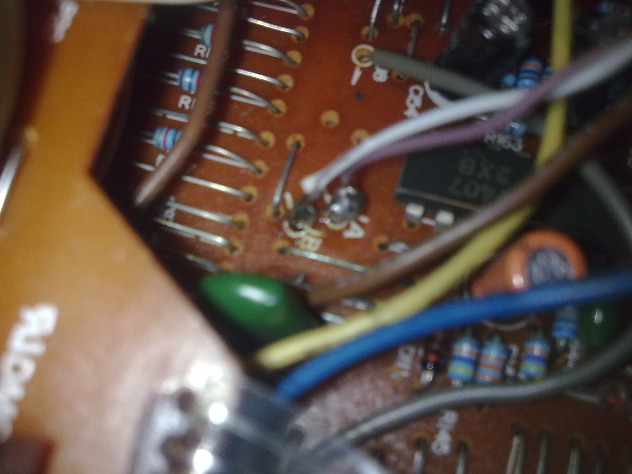

  • #11 10814047
    PLEXI
    Poziom 24  
    Witam, zgodnie z obietnicą zamieszczam zdjęcia. Wmoim alanie przewody są podłączone w taki zposób i filtr ANL działa napewno.
    Tak jak pisał michał- czyli jeśli punkty A i B na płycie głównej są rozwarte to filtr jest załączony, jeśli sa zwarte to wiltr jest wyłączony.

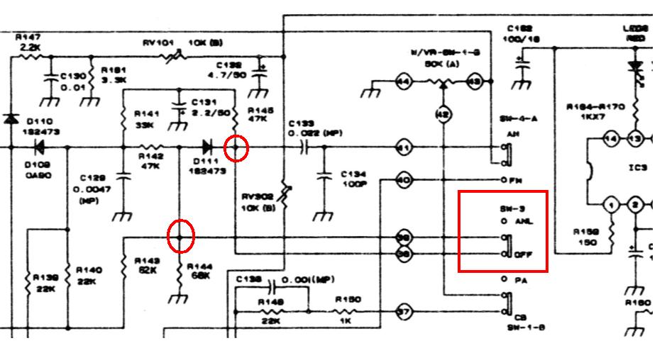

    PLEXI
    Poziom 24  
    Dla rozwiania wszelkich wątpliwości zamieszczam wycinek schematu wraz z zaznaczonym na czerwono przełącznikiem ANL oraz miejscami gdzie maja byc podłączone te dwa przewody idące od przełącznika na płytę.
