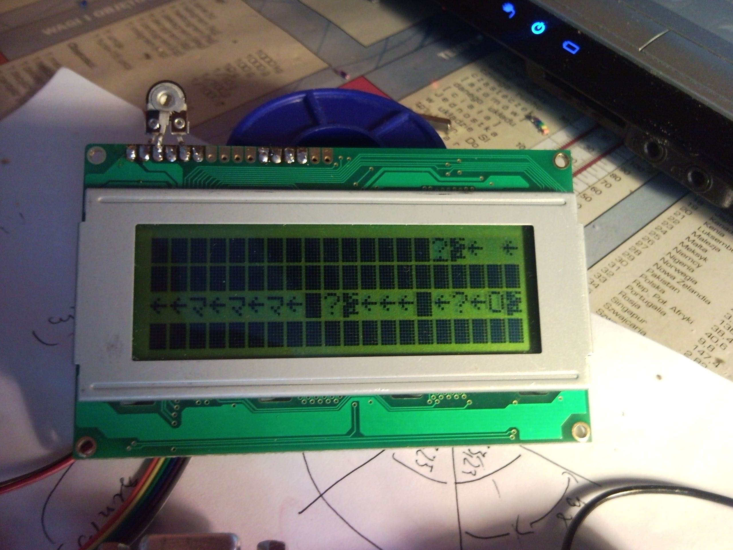

    Mam problem z ww wyświetlaczem. Obecnego pozyskałem z jakiejś kasy fiskalnej jest to typowy 4x20 bez podświetlenia.
    Steruję go z bascoma program standardowy:
    Kod: text
    Zaloguj się, aby zobaczyć kod
    Efekt jest następujący:
    [atmega8] Czy wyświetlacz WM-C2004M z Atmega8 i Bascom działa poprawnie?
    Teraz pytanie LCD jest padnięty czy ja nim źle steruję?

    Problem rozwiązany. Padnięta jedna żyła w tasiemce.
