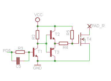

    [Atmega8] Czy 1kHz PWM na MOSFET IRF8714 wymaga drivera jak MCP1416?
    Driver zajmuje 15x8 mm - myślę że nie jest tragicznie, w najgorszym wypadku mógłbym zrealizować to w ten sposób. Tylko czy schemat jest poprawny?
    Wiem, to trochę obchodzenie problemu naokoło, ale tak jak pisałem, nie mam czasu na sprowadzanie elementów. Może potem, kiedy całość zadziała na takim rozwiązaniu...

    Prawie dobrze- obok R1 daj miejsce na kondensator ok. 470pF.
    R2 w obudowie 1206- powinien być nieco większej mocy.
    Vcc i OUT powinny być połączone- ma to być takie same napięcie.
    Tranzystory na prąd ok. 0.5A.

    Teraz to mnie trochę zdezorientowałeś... Nasunęło mi się kilka pytań:
    1. Do czego służy ten kondensator przy R1?
    2. Nie sądziłem że w tym obwodzie będzie płynął tak duży prąd... w sumie to jakim cudem, skoro R2 będzie rzędu 2k?
    3. OUT do Vcc? Tego niestety nie pojmuję. Przecież T4 ma załączać prąd płynący właśnie od Vcc, przez OUT i do masy. Gdybym zwarł Vcc z OUT, T4 powodowałby jedynie zwarcia.
    Mógłbyś mi jakoś przystępnie to wytłumaczyć? Bo niestety nie za bardzo to rozumiem...
  • #13 10833452
    janbernat
    Gdybyś tak narysował obciążenie w drenie tranzystora T4.
    Moja pomyłka- Vcc ma być podłączony do zasilania - a nie do drenu.
    Kondensator- speed-up capacitor.
    Znakomicie poprawia czas wyłączania tranzystora T1.
    Ale dość trudne do obliczenia.
    Przez R2 przełączmy tranzystory- prąd powinien być możliwie duży.
    Więc R2 możliwie mały- tyle ile T1 wytrzyma.
  • #14 10833503

    Dzięki za wyjaśnienie. Rozumiem że mogę w ślepo kupić 470pF i powinno być okej?
    Zamierzam użyć BC817 i BC807 - ich maksymalne prądy kolektora to 500mA, ale niestety nie znalazłem informacji na temat maksymalnego prądu bazy. Zauważyłem jednak taki schemat (pochodzi z Elektrody):
    Tutaj rezystor ma 10k, ktoś później pisał żeby zmienić na 2k2. Czy ta druga wartość jest wystarczająca, czy mam wsadzić jakiś blisko 500 omów?

    A tak poważnie - rezystor R8 ogranicza prąd C-E w czasie przewodzenia T1 i jednocześnie ogranicza prąd bazy górnego tranzystora inwertera.
    Także te dwa parametry decydują o jego wartości.
    Kolejna sprawa to wzmocnienie tranzystora.
    Jeśli okazuje się ze przy prądzie bazy 10[mA] osiągniemy maksymalny prąd IC nie ma sensu go np. potrajać.
    Rezystory powinny być tak dobrane aby tranzystory inwertera pracowały w jednym z dwóch stanów - zatkania albo nasycenia(pełnego otwarcia).
    Przy tym układzie raczej nie ma znaczenia czy 10k czy 2,2k na pewno nie odczujesz różnicy w działaniu przy tych częstotliwościach pracy o których mówisz na początku.
    Rezystor R9 podciąga bramkę MOSFET'a do Vcc co zapewnia mu stabilny stan wyłączenia w przypadku gdy inwerter nie jest wysterowany więc tu proponuję zostać przy 10k.

    Co do meritum, R1 wypadałoby oszacować w zależności od napięcia zasilania, myślę że na wyjściu Q1 powinieneś mieć dostępny prąd około 0,5A znając β tranzystora można oszacować prąd jaki musi wymusić R1 i jest to 0,5/β.
    Kondensator C1 to bardzo dobry pomysł, natomiast R4 w Atmedze 8 jest niekonieczny.
    Co do zasilania to sprawdź czy Twój wybrany MOSFET wytrzyma to napięcie na bramce, możesz też przemyśleć zastosowanie gotowych driverów i zapomnieć że trzeba liczyć jakieś rezystory :D
    Piotr

    A wracając do schematu - czy teraz wszystko jest już w porządku?
    T1, T2 - BC817
    T3 - BC807
    T4 - tu jeszcze nie jestem pewien, możliwe że IRFZ44N
    R2, R3 - 2.2k
    R4 - coś koło 10 omów - tylko nie jestem pewien czy może być w obudowie 0805, bo niby największy prąd płynie przez niego tylko dwa razy na milisekundę, to jednak jest to coś koło 700mA (przyjmuję napięcie zasilania 7V)
    R5 - 10k
    C5 - 470pF

    Może trochę policzyć zamiast głosować?
    Przyjmijmy (na podstawie DS) że do nasycenia tranzystora trzeba dać prąd bazy 1/10 - 1/20 prądu kolektora
    oraz że zasilanie tego ustrojstwa będzie 12V.
    Prąd max w impulsie płynący przez tranzystory wtórnika komplementarnego będzie
    Ic=Uz/R4 czyli 1.2A
    Aby górny tranzystor się nasycił Ib>=1/10Ic czyli 120mA.
    Czyli R2<=Uz/Ib czyli 100ohm
    Aby tranzystor T1 się nasycił powinien dostać na bazę 12mA.
    Zasilanie procesora 3.3V, spadek napięcia na bazie 0.6V
    Czyli- 2.7V/12mA=225ohm.
    Bardzo czekam na sprawdzenie czy się nie pomyliłem. :D

    No- wzmocnienie małych sygnałów nie bardzo ma się do wymaganego prądy bazy w przypadku nasycenia.
    Tak jak np tu:
    http://www.google.pl/url?sa=t&rct=j&q=bc547&s...4IdX-hlyg&sig2=AhzRojlrAiNdoXgyfscECg&cad=rja
    ONsemiconuctor
    Fig. 1, 2, 3.
    Raz- przy dużych prądach kolektora wzmocnienie jest małe.
    Dwa- nasycenie na tych wykresach nie zależy od wzmocnienia małosygnałowego.
    Można przyjąć mniej restrykcyjne warunki Ib>Ic/20.
    Niektórzy producenci tak podają.
    Okropna kłótnia na ten temat nie dawno była na początkujący/nauka.
    Brał w niej udział Quartz- a więc kłótnia była potężna.
    Ale nie mogę tego znaleźć.
    Ale ogólny wynik tej kłótni był taki- na bazę trzeba dać 1/10 albo 1/20 prądu kolektora aby tranzystor się nasycił.

    Nie, procek ma być zasilany właśnie z 3.3. Zatem mamy tak: bazy T2 i T3 powinny mieć 15mA, a baza T1 80 razy mniej, czyli 187uA, więc końcówka obliczeń wyglądałaby mniej więcej tak:
    R3 = (3.3V - 0.7V) / 187uA = 14.4kOhm
    R2 = 12V/15mA = 800Ohm
    A jeszcze takie ostatnie pytanko... tranzystory T2 i T3 mają maksymalne prądy 500mA. W obwodzie ma płynąć szczytowo 1.2A. W notach pisze że prąd szczytowy może wynosić 1A. Mogę sobie pozwolić na tę "niewielką" różnicę, czy muszę zwiększyć R4?
  • #30 10836409
