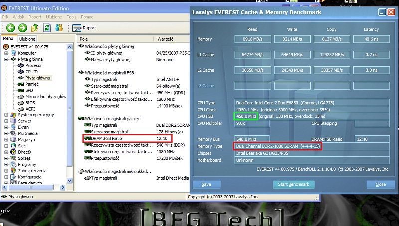

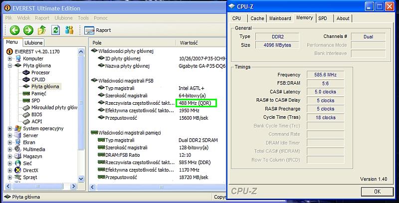

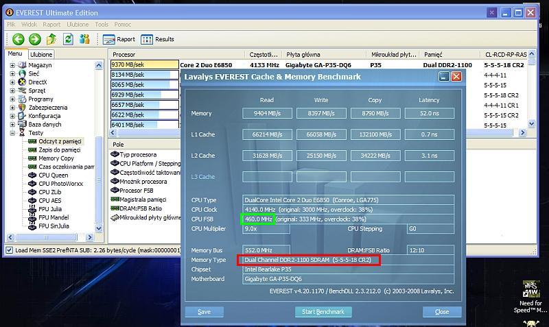

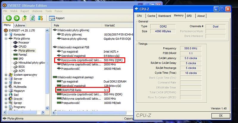

    Nie tylko samym napięciem procesora musisz się zainteresować .
    Ważne są również napięcia pamięci oraz ich taktowanie (niebieskie zrzuty ekranu)
    Opisze Ci ustawienia napięcia procesora "ramu" oraz ich zmiany "timingów" z tej serii płyt tyle ze ja "katowałem"
    Płyta Gigabyte P-35 DQ6
    Procesor Intel Core 2 Duo 3.0GHz E6850 - FSB 1333
    Kindston HyperX 1066Mhz / OCZ Platinium 1066Mhz
    Zasilacz Volcano 1000Wat
    Podkręcanie Pentium Dual Core E5200 na GA P35 DS-3 - maksymalne napięcie?
    Zacząłem od uaktualnienia (Biosu) z oryginalnego który blednie rozpoznawał procesor oraz jego napięcia
    podobnie było z pamięciami połowa ustawień "Tining" była ukryta można było je odsłonić po wciśnięciu (Gigabyte) - (CTRL+F1) taki kaprys producenta .
    Po wgraniu (Biosu p35dq6.f7b) płyta poprawnie widzi procesor oraz odblokowała ukryte funkcje .
    Chcący przekroczyć barierę 4.0GHz musiałem znacznie podnieść napięcia :procesora , ramu oraz mostków SB,MB
    uzyskałem stabilne w (grach) 4392 MHz FSB 488x9(mnożnik) na napięciu powyżej 1.6V i tu chłodzenie "Scytche Mugen" zaczęło nie wyrabiać .
    Podczas obciążenia procesora przekraczało 80C wiązało się to z zawieszeniem PC lub "niebieskimi zrzutami ekranu"
    pamięć pozwoliła na stabilną prace w napięciu 2.5/2.6V
    Powyżej FSB 500x9 stabilnie w programach i grach tylko na chłodzeniu wodnym .
    Mikroukłady płyty głównej "SB/MB" o mało nie świeciły więc zaprzestałem te "katorgi"
    Ustawiłem stabilne na "Mugenie" FSB 460x9 z napięciem rdzenia 1.6V
    W moim 6850 z 1.5V przekroczyłem bez uszkodzenia 1.8V
    Dodam jeszcze co zauważyłem podkręcanie procesora o wiele lepiej wychodziło na
    pamięciach 4x1024Mb "Kindston HyperX 1066Mhz" niż na 2x2048Mb "OCZ Platinium 1066Mhz"
