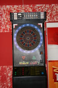

Witam Wszystkich.
Mam pewien problem z moim automatem do gry w lotki.
Automat po włączeniu potrafi wyświetlić błąd "ram error", dzieje się tak po dłuższym braku użytkowania bądź odłączeniu przewodów zasilających z płytki sterującej, wystarczy reset wcisnąć i przestaje się wyświetlać.
Gniazdo baterii i sama bateria wymieniona na nową.
Z różna częstotliwością problemy z dartem przedstawiają się w sposób następujący:
- nie widzi wrzutnika (praktycznie cały czas)
- dolicza samoistnie kredyty (rzadziej)
- połyka monety (rzadziej)
- nie przyjmuje kodów serwisowych (rzadziej).
Mam zapasową kość ram, po jej włożeniu objawy się nie zmieniają.
Wrzutnik zaprogramowany, nitka w taśmie odpowiadająca za blokowanie wrzutnika przecięta, więc nie ma możliwości by się blokował samoczynnie podczas rozruchu urządzenia.
Płytka sprawdzana w serwisie elektronicznym pod kątem sprawności podzespołów. Wszystko zdaniem serwisu jest ok.
Czy możliwe jest, że siadł eprom i podaje złe dane?
Gdzie mogę dostać wsad epromu do takiego urządzenia, ewentualnie czy ktoś jest w stanie mi pomóc?
