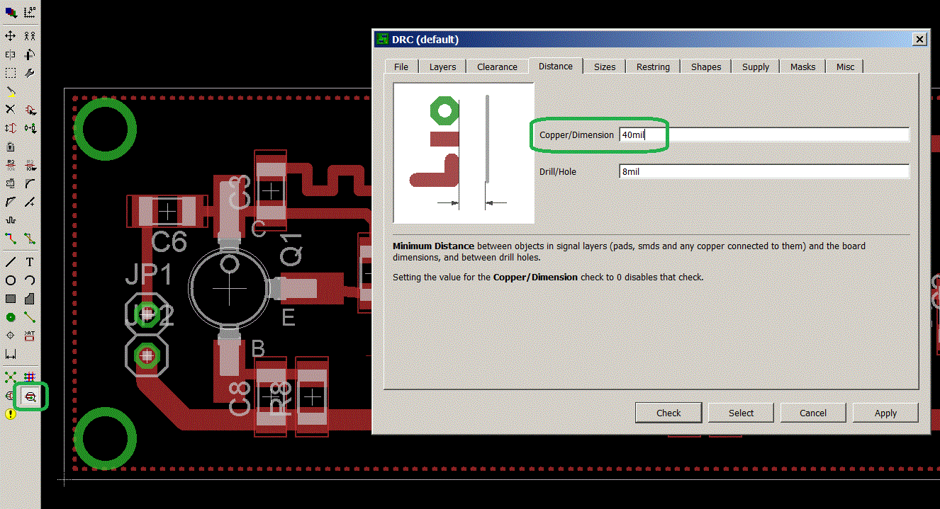

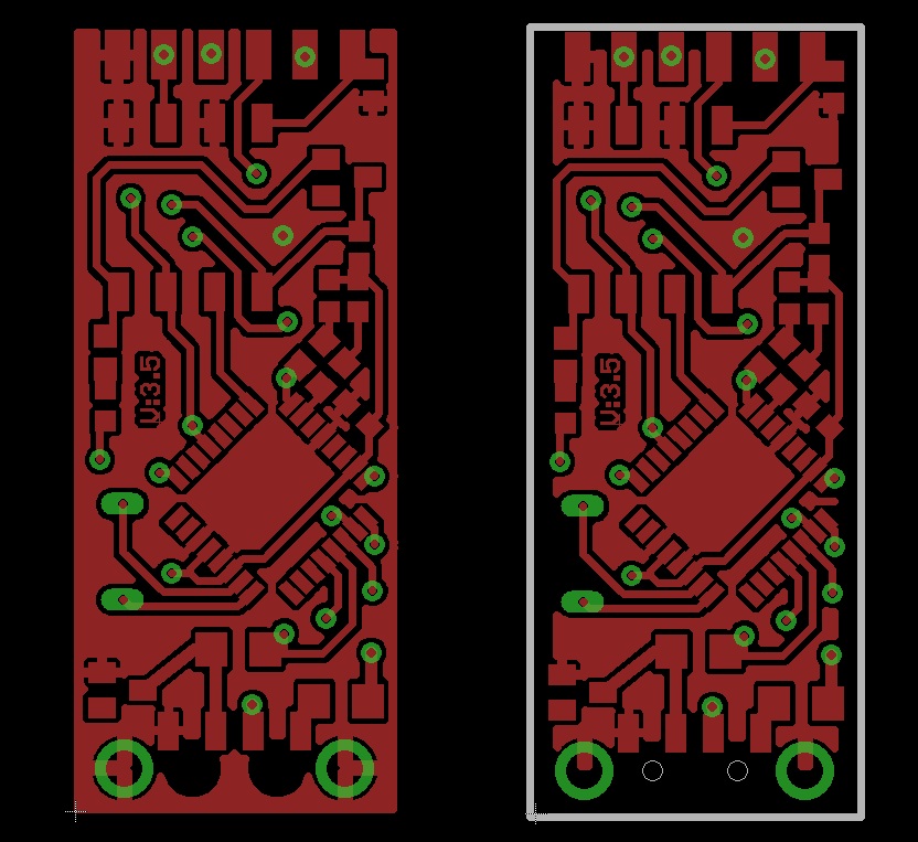

Jak wiadomo w czasie zlecenia płytek do produkcji trzeba warstwą Diemsion określić krawędź płytki.
Ale sama ta warstwa powoduje wygenerowanie odstępu od siebie warstwy miedzi. Czyli jeśli chcemy aby blisko krawędzi przebiegała miedź, np. 0.1mm to po poprowadzeniu warstwy dimension po krawędzi program automatycznie cofnie pole miedzi do chyba 0.2mm.
Więc może się zdarzyć że obetnie nam pole masy na płytce.
Jest jakaś możliwość regulacji tej odległości czy jest to sztywno zawarte w programie i nie do zmiany?
Po lewej stronie płytka bez obrysu, po prawej z.
Tak samo z otworami, da się regulować odstęp miedzi od nich? I na tej płytce na dole widać otwory które są niewielkie a odstęp miedzi od nich gigantyczny w porównaniu do wielkości płytki.
