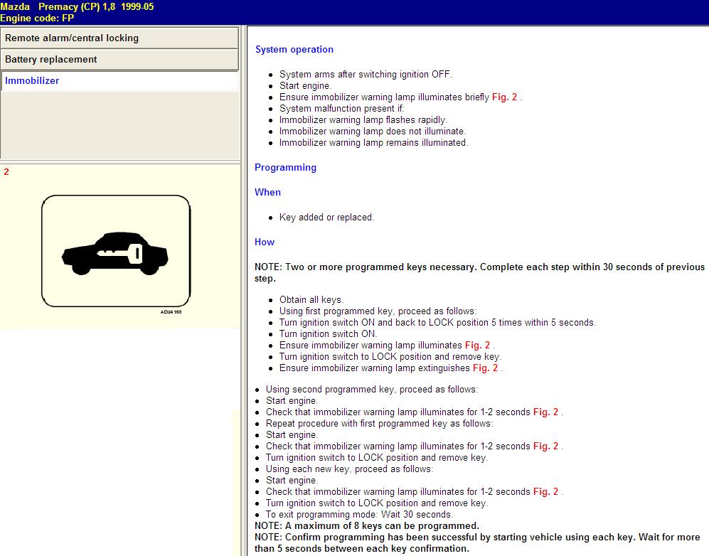

    Może to coś pomoże.
    Mazda Premacy - centralka nie widzi nowego pilota.
