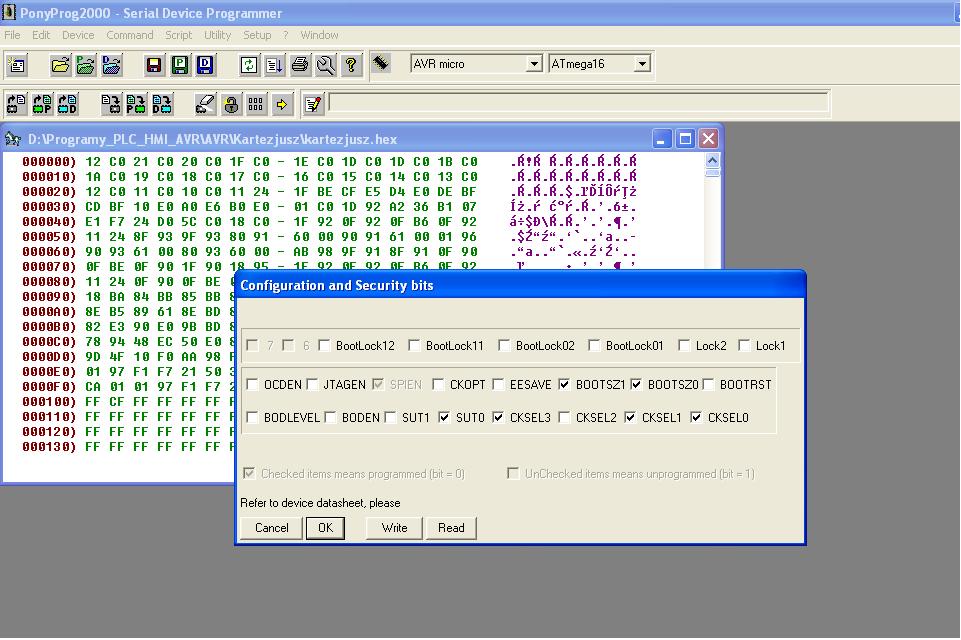

  • #20 10818060

    janbernat
    To zrób "undo".
    Wgraj to na ATMega8.
    ATmega16 też ma JTAG-a i trzeba go wyłączyć jeśli z tego portu korzystasz.
