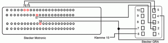

    Witam!
    Postanowiłem zamontowac tempomat do mojej Bory dlatego, że pracuję w Niemczech i dużo jeżdżę po autostradach. Wybrałem się więc do polski do swojego garażu. Długo musiałem szukac wskazówek odnośnie montażu, bo z reguły na forach są opisy jak zamontowac tempomat do diesla...Znalazłem następujący schemat i wg niego go podłączyłem :
    Błąd EPC po zamontowaniu tempomatu VW Bora 1.8T 2004
    Po zamontowaniu sprawdziłem na VAG-u jego obecnośc odpaliłem auto. Zrobiłem jazdę próbną i po pierwszym włączeniu tempomatu przy ok 80km/h od razu wyskoczyła mi kontrolka EPC i auto zaczęło zwalniac. Auto przestało reagowac na gaz. Musiałem go zgasic i zapalic ponownie. Wtedy auto jechało znowu normalnie, lecz z pomarańczową kontrolką silnika. Po ponownym włączeniu tempomatu sytuacja powtórzyła się tzn. brak reakcji na gaz i kontrolka EPC.
    Będę wdzięczny za poradę lub opinię co zrobiłem źle.

    trans-serwis
    Aktywowałeś tempomat w sterowniku silnika?

    WRO-na
    Jak dokładnie go aktywowac?
    Numerów dokładnie nie pamiętam, bo już jestem w niemczech, ale podjadę do kumpla, sprawdzę i napiszę co i jak.

    trans-serwis
    I nic nie znalazłeś o aktywacji tempomatu? Dziwne.

    WRO-na
    Myślisz, że to problem tylko z aktywacją? Schemat jest ok? Gdzieś na kompie w domu zapodziałem tą instrukcję.Pamiętam tylko, że w VAG-u który mam nie mogłem znaleśc opcji opisanych w instrukcji... Może mam okrojoną wersję VAG-a?
