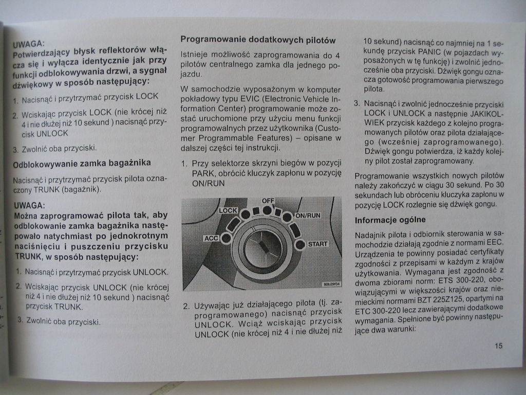

    Czy ktoś wie, jak zaprogramować pilota do 300M. Mam z alarmem, jednak nie mam pilota, wiem że można dokupić, jednak jak zaprogramować, już niestety nie.
