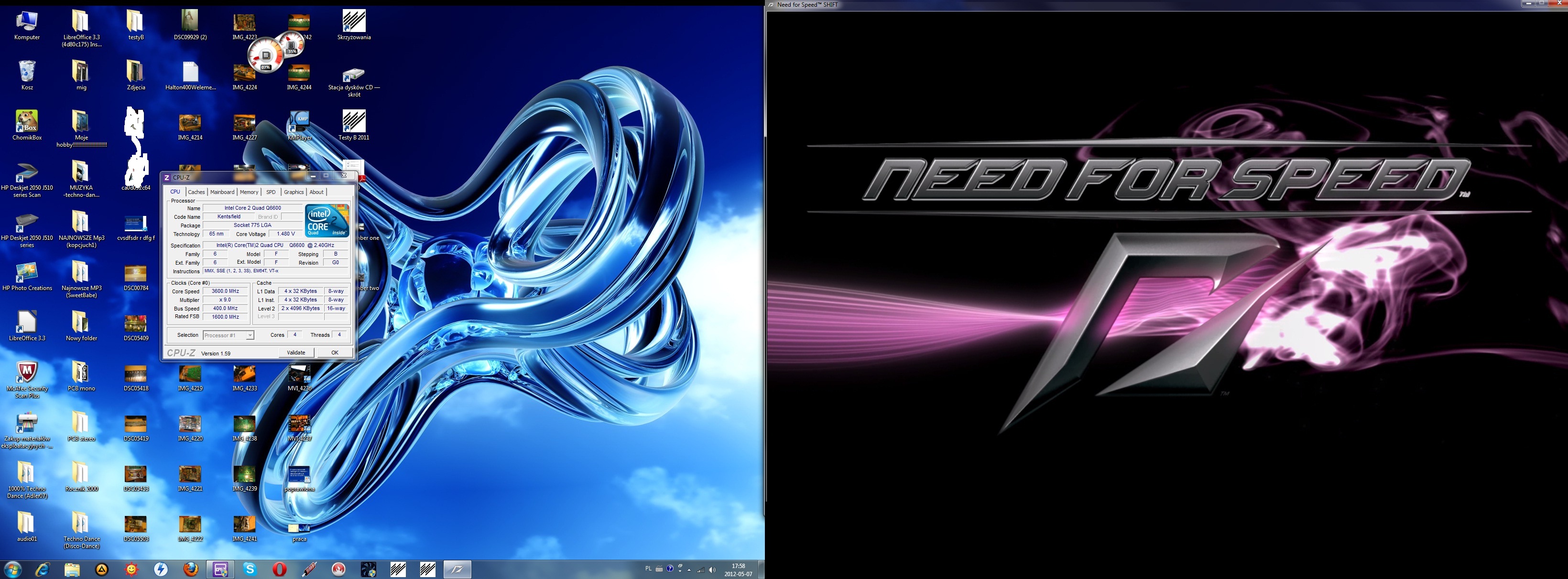

    Witam:) a ile posiadasz ramu??Ja na raczej polecałbym zmienic plyte na lepsza z moim doswiadczeń np na P5q pro badz maximus formula polecam na chipsetach x38:) na zdj widać czemu:)nie mam z wiekszoscią gier problemów:) zasilacz to kwestia na ile % bedzie dokonane oc gpu :) https://obrazki.elektroda.pl/6253923600_1337377683.jpg

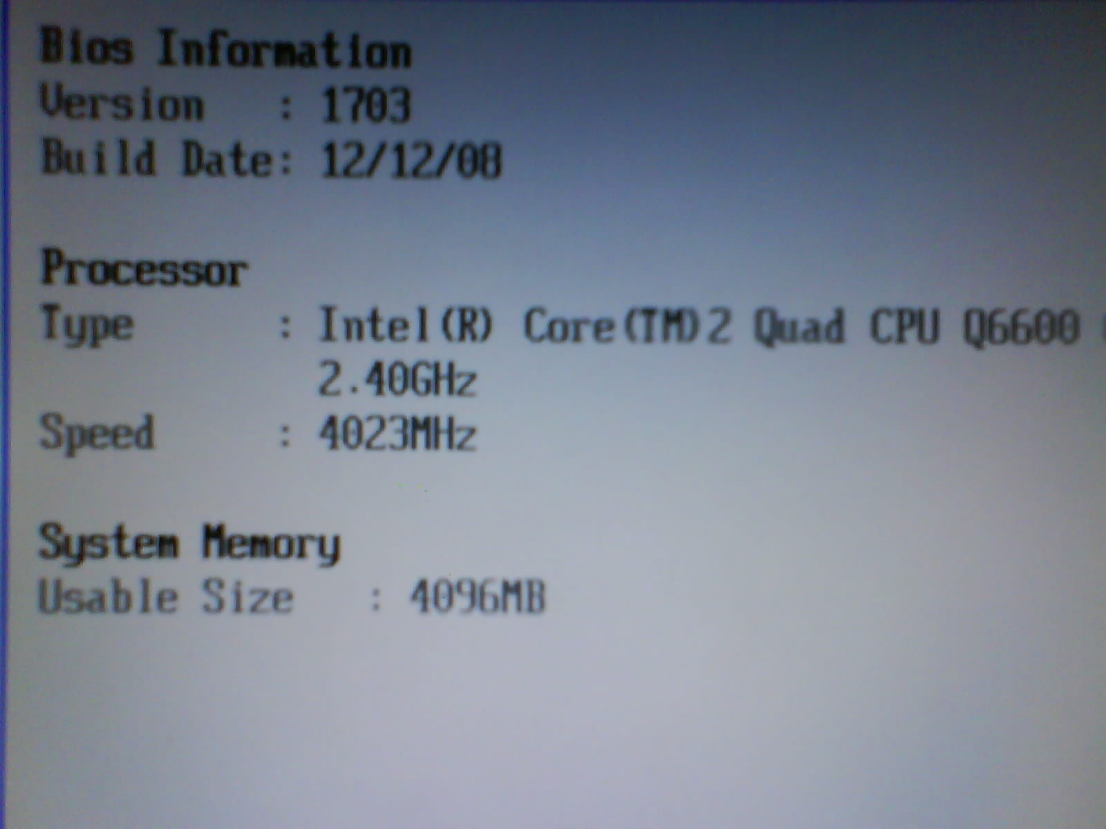

    markovip
    Poziom 34  
    Czy podkręcenie Intel Core 2 Quad Q6600 poprawi wydajność w grach?
    Wszystko zależy od umiejętności OC-klockera...
    Zdjęcie z 2009 roku, wtedy jeszcze na chłodzony powietrzem, screenshootów z prób nie mogę znaleźć.
    Teraz na wodnym chłodzeniu procesor pracuje stabilnie na 3,5GHz z GPU 8800GTS na 50% OC i Gry na Crytecu chodzą bardzo płynnie na średnich ustawieniach.
    Wracając do tematu. Aktualnie wszystkie gry projektowane są tak, aby wszystkie obliczenia geometryczne i rendering grafiki były robione na GPU, CPU odgrywa małą rolę, a wszyscy co uważają inaczej, mają nieco przestarzałą wiedzę.
    Proponuję OC karty graficznej lub zakup nowej, mocniejszej.
