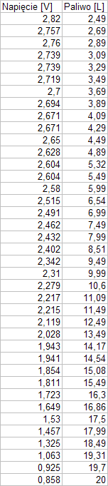

    Mad Jaro
    Dzięki, poprawiłem te obliczenia, pozbywając się ułamków jak zaproponowałeś.
    Zamieszczam moją tabelkę wartości [V] do [L].
    [Atmega16][BASCOM]Prośba o przeanalizowanie kodu - wysypuje się
    Napięcie max jakie podaje pływak to: 2.82V w tym momencie jest jeszcze około [2.5L] rezerwy, ale pływak nie zejdzie już niżej. Natomiast przy pełnym baku [20L] napięcie [0.86V]
    W tabeli mam obecnie 39 wpisów, spróbuję je jakoś rozszerzyć do 200, akurat dobrze trafiłeś z tą pojemnością baku jest dokładnie 20L.
    Mógłbyś przybliżyć jak wyglądałby taki wpis do tablic w kodzie ? Jeszcze nie miałem odczynienia z tablicami.
  • #10 10821639
  • #11 10821717

  • #16 10822852
  • #17 10825151
    Mad Jaro
    Wieczorem, prawdopodobnie będę miał tabelę 175 napięć od 2.5L do 20.0L co 0.1L
    Lub uproszczony zapis wielomianowy, jeszcze zobaczymy. Bardziej byłbym za tablicą i tylko porównywaniem napięć.

    Mad Jaro
    Mam już zrobioną tabelę, ale martwi mnie trochę rozdzielczość ADC np. przy:
    2,7[L] ADC=572
    2,8[L] ADC=571
    3.0[L] ADC=566
    3.1[L] ADC=565
    całość w załączniku
