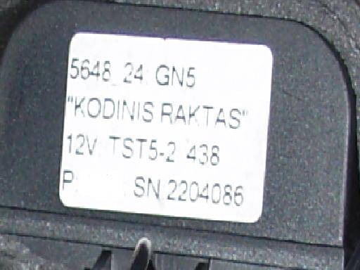

    Posiadam alarm EUROSEC GN5 (naklejka na załączonym zdjęciu). Udało mi się wprowadzić PIN, ale nie potrafię wprowadzić kodu funkcji którą chcę zmienić. Według tego co wyczytałem w sieci powinno się go wprowadzać tak jak PIN ale dioda mruga tak szybko że poprostu nie idzie tego zrobić. Czy ktoś może mi doradzić jak to zrobić?

    No nie chce mi się wierzyć że nikt nie spotkał się z tym alarmem...
    Jeśli ktoś ma jakieś pojęcie jak wprowadzić kod funkcji którą chcemy zmienić niech się odezwie.

    jakwprowadzisz kod poprawnie to dioda zaczyna szybko mrugac i teraz jak program jest np 55 to przekrecasz stacyjke i liczysz mrugniecia jak bedzie piec to wylanczasz stacyjke i znowu wlanczasz i znowu piec mrugniec i wylanczaszstacyjke i teraz masz wlaczony dany program np domykanie szyb, teraz pilotem wprowadzasz wlaczeniew lub wylaczenie, na pilocie masz przycisk I naciskasz go tyle razy ile wynosi dany program
