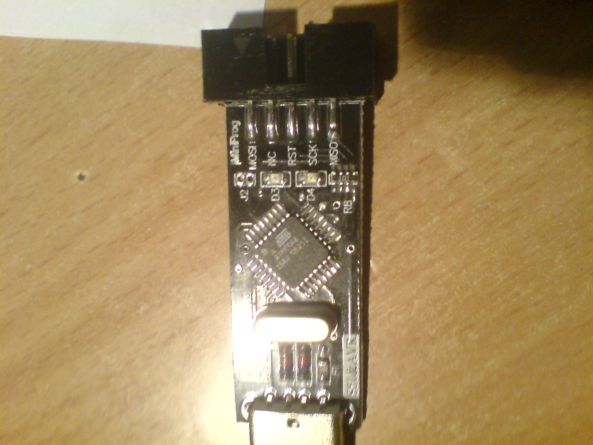

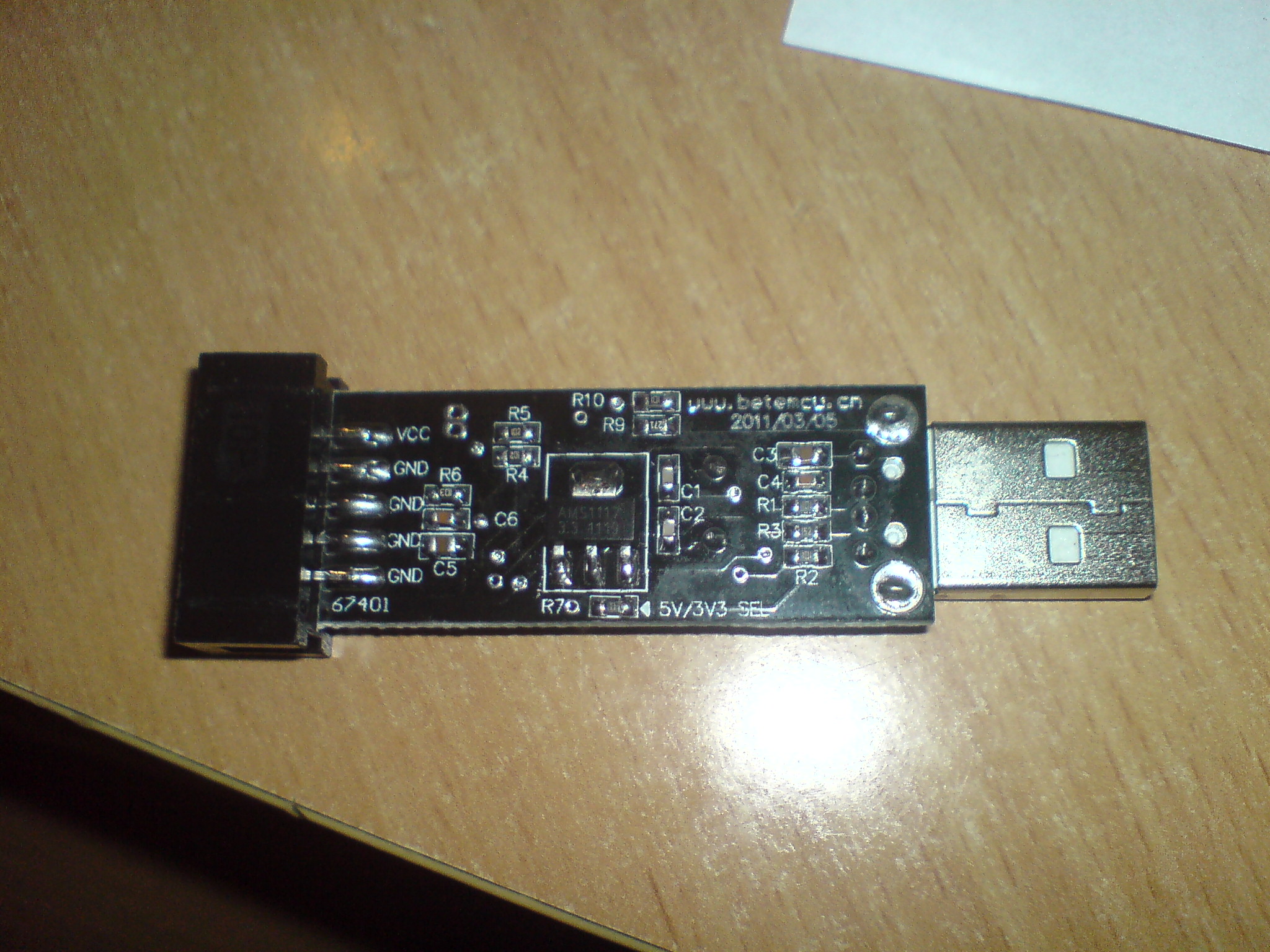

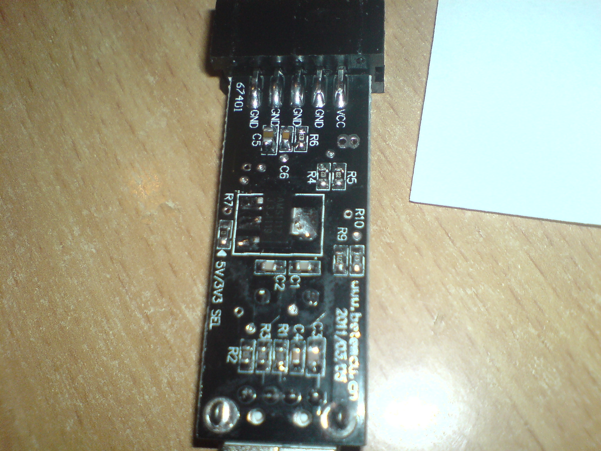

    kilka dni temu zakupiłem programator USBasp, w opisie jest napisane że jest możliwość programowania procesorów o niższym taktowaniu <1,5 MHz. Trzeba coś przestawić.
    Wycinek a aukcji "-Dzięki opcji SCK można programować mikrokontrolery z niskim taktowaniem (<1.5MHz)", poniżej zamieszczam zdjęcia, mam nadzieje że koledzy o większym doświadczeniu pomogą mi i powiedzą jak przestawić programator na wolniejszą transmisję.
    Jakoś jest jaka jest ponieważ posiadam tylko aparat w telefonie.

    #2 10820217
    mirekk36
    Zapoznaj się z programem MkAvrCalculator - jeśli masz pod ręką procki takie jak: ATmega8 czy Attiny2313 - ponieważ będzie działał w pełni za FREE z tymi prockami a przy okazji zobaczysz, że on programowo obsługuje coś takiego o co tu pytasz i nic nie trzeba przestawiać na programatorze - żadnej zworkki ;)
